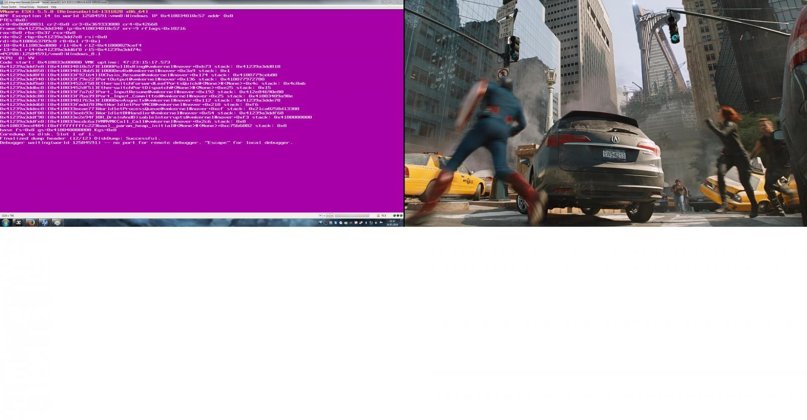

gerade ist mein esxi gecrasht. vielleicht kann mir einer helfen warum
Die Avangers kann man Ignorieren :fresse2:
Danke!
Also das heißt nun ich soll updaten oder ich soll meinen Netzwerkverkehr einschränken?
Kann ich mein ESXI einfach updaten? wie funtz das?
"Reduce the usage" heißt in diesem Zusammenhang, dass man möglichst wenige virtuelle Maschinen mit E1000-Netzwerkkarten betreiben sollte, falls möglich. Bei Windows-Betriebssystemen ist es normalerweise kein Problem, die E1000-Karte gegen eine VMXNET3-Karte auszutauschen, dann müssen natürlich die statischen IP-Adressen neu gesetzt werden, das sollte aber kein Problem sein.
Also lösch ich alle E1000E Adapter und füge neue VMXNET3 hinzu?
Ich würd generell die VMXNET Karten bevorzugen, erst Recht in VMs unter W2K12 (R2) sowie Win 8 (.1) in denen die e1000er NICs schon mal gern den ganzen Host crashen lassen sobald die ne höhere Last bekommen. Bei mir reichte da schon eine W2K12 VM die sich vom WSUS ihr Updates gesaugt hatte. Interessanter Weise lief die Bereitstellung dieser VM über WDS noch problemlos.
bei mir lief die jetzt monate lang super.
ich stell meine vm aber nun alle mal um.
der erste läuft schon wieder. danke nochmal für die Hilfe

Ich habe den KB-Artikel übrigens über eine Suchmaschinen-Suche nach ESXi Exception 14 gefunden, das ist der dritte Link bei google.
