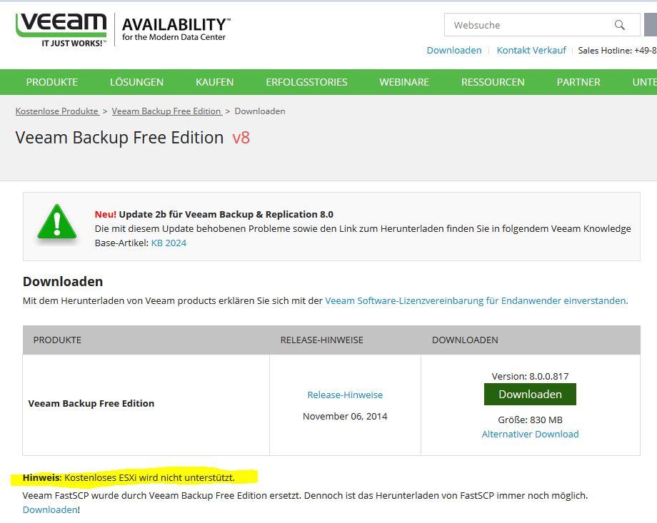

Hallo zusammen,
welches Backup Tool kann ich für meinen ESXi benutzen?
Veeam unterstützt leider keine ESXi lauf Homepage
viele dank und Gruß
