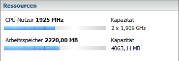

Der Server erkennt die 4GB RAM. In der Übersicht zeigt er mir nach dem Booten, dass er ~ 1,6GB vom RAM belegt hat. Bleiben also runde 2,3GB. Ich kann den VMs da aber nur 900MB zuweisen. In Der Übersicht sind dann noch ca. 1,3 GB "frei", aber ich kann den RAM ums Verrecken nicht nutzen.
Kann mir jemand sagen, woran das liegt? Ich habe auch schon via SSH mit esxtop geschaut - gleiches Spiel: Ram frei, aber nicht nutzbar =/

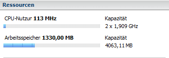

Was frei ist und was man virtuellen Maschinen zuteilen kann, sind zwei verschiedene Paar Schuhe. Normalerweise kannst Du einer virtuellen Maschine auch 32 GB RAM zuteilen, obwohl der Host nur 4 GB besitzt. Wie äußert sich das, dass Du den "nicht nutzen" kannst? Bitte mal einen Screenshot zeigen, das ist effektiver.

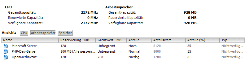

gute Idee. Also ich habe die VMs direkt erstellt, ohne vorher einen Ressourcenpool zu definieren. So sieht es nach dem Start des Hypervisors aus:

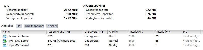

Dann starte ich meine Windows VM mit 800 MB reservieren Arbeitsspeicher (geht ja bei Windows nicht anders).

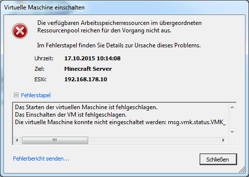

Wenn ich nun meine MineCraft VM mit 256MB reservierten RAM starten woll, kommt folgendes:
Damit alle wissen, dass ich auch 4GB RAM habe:

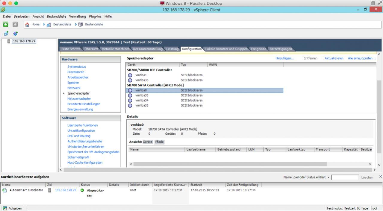

Erst einmal vielen Dank für deine Hilfe!
Aktuell sieht es bei mir im Client so aus:
Also die vmhbXX Controller werden angezeigt, bei Typ steht "SCSI blockieren" da und unter Geräte wird nichts angezeigt. Auch wenn ich auf Speicher und "Speicher hinzufügen" klicke, wird nichts angezeigt...
Da steht ja auch "Arbeitsspeicher Gesamtkapazität: 928 MB". Das, was physikalisch eingebaut ist und was davon für virtuelle Maschinen wirklich zur Verfügung steht, sind zwei unterschiedliche Paar Schuhe.

Wenn ich nun meine MineCraft VM mit 256MB reservierten RAM starten will [...]
Laut dem Screenshot hat die Minecraft-VM 128 MB reservierten RAM (mit 256 MB meinst Du wahrscheinlich zugewiesenen RAM, oder?), und in der Spalte "Anteile" (englisch "Shares") steht "hoch". Somit sieht der ESXi die Minecraft-VM als "wichtiger" als die PHP-Dev-VM an, und wenn die PHP-Dev-VM 800 MB RAM reserviert hat, gibt es eben nicht mehr genug RAM, weil in den Ressourcen eben nicht der gesamte Arbeitsspeicher des Hosts verfügbar ist.
Am besten mal alle Reservierungs- und Anteils-Einstellungen auf 0 bzw. Normal stellen und dann schauen, ob das läuft.
"SCSI blockieren" ist eine irreführende Übersetzung, auf englisch steht da "Block SCSI", was der normale Typ bei einem SATA- oder SAS-Controller ist. Auch hier die Empfehlung, auf englisch umzustellen, weil man unter den deutschen Bezeichnungen und Fehlermeldungen wenig im Netz findet.
Das Problem scheint tiefer zu liegen. Ich gehe davon aus, dass die Festplatten im BIOS angezeigt werden und dass alle SATA-Kanäle aktiviert sind, richtig? Was passiert, wenn Du den SATA-Controller im BIOS auf "Compatible" o.ä. (auf jeden Fall nicht AHCI oder RAID) setzt?
Hallo Eye-Q - danke! Ich hab jetzt die RAM-Reservierungen abgedreht und siehe da, alle 3 VMs starten einwandfrei. Mir ist zwar dadurch immer noch nicht klar, wie sich das zusammensetzt, aber da hilft dann wohl nur Doku wälzen :bigok: Jetzt muss ich nur noch herausbekommen, warum ich die Reservierung damals aktiviert hatte :fresse:
