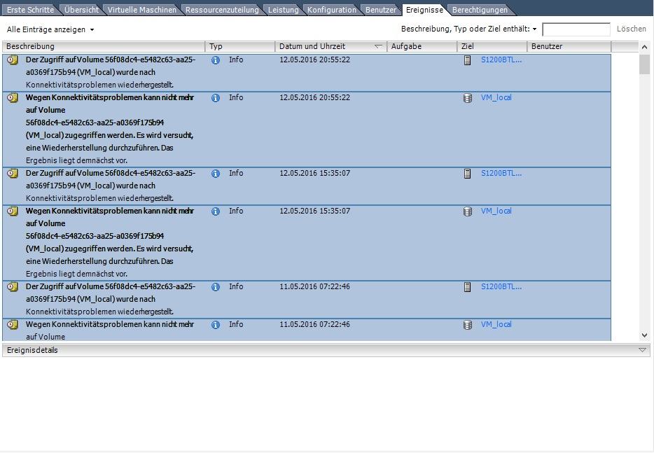

Quasi zunächst nur aus Langeweile habe ich mir mal die Ereignisse auf meinem ESXi-Host angeschaut. Das Ding mit allen VMs läuft eigentlich unauffällig durch - jetzt habe ich aber in den Logs gesehen, dass die Kiste in unregelmäßigen Abständen die Verbindung zur lokalen SSD "verliert". Wird zwar in der gleichen Sekunde auch immer wieder hergestellt, aber normal ist das doch nicht, oder? Woran könnte das denn liegen?
Screenshot:
attachment.php
Normal ist das eigentlich nicht...
Ganz klassisch würde ich pauschal mal das SATA Kabel tauschen ;)
Es könnte aber auch was ganz anderes sein. SSD ist halt immer so eine Sache. Schnell und wenig Latenz. Da können ggf. auch Treiberprobleme oder sonstwas am Controller für derartige Effekte sorgen. Möglicherweise legt der Controller die SSD aber auch "schlafen" und das Teil braucht zum Aufwachen zu lange?
Kannst du es mit einer anderen SSD gegentesten?
Kannst du dir mal di SMART Werte der SSD ziehen? -> ggf. von einem anderen OS booten oder die SSD mal woanders anklemmen?

Ist ne 120er SanDisk SSD. Ich trau auch tatsächlich dem onboard Cougar Point Controller gerade nicht ganz über den Weg. Ist zwar ein Intel Board, aber irgendwie ist da ein wenig der Wurm drin.
Ich antworte mir mal selbst: es handelt sich entgegen meiner urspr. Annahme bei dem fraglichen Speicher nicht um die SSD sondern um meinen Boot USB-Stick mit ESXi als OS und auf dem aber auch dazu noch 2 kleine VMs liegen (VPN + Solaris Storage VM). Dementsprechend vermute ich mal kein größeres Thema dahinter, sondern nehme mal an, das die 2 VMs für den USB2-Slot oder den Stick ab und an einfach zu viel IO Last ist. Gab vielleicht doch Gründe, warum das Einbinden von USB-Medien als Datenspeicher vor ESXi6U2 nicht ohne Weiteres möglich war... ;)
Werde wohl beide VMs vorsichtshalber auf eine SSD umziehen.
