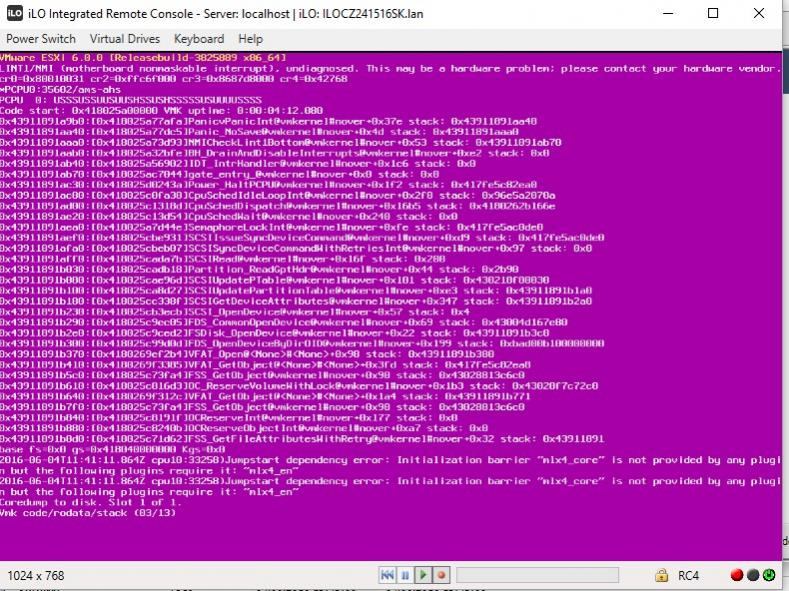

Habe gestern abend alle PCIe Karten rausgenommen, und nur den internen P420i versucht durchzureichen. Ohne Erfolg. Beim starten der VM bricht der Host zusammen.
Gibt es irgendwelche Logs die ich anhängen könnte?
Aus denen ihr vllt schlau werdet?
Das lustige ist:
Entferne ich alle PCI Karten aus dem Server, startet die VM mit dem durchgereichtem P420i.
Wenn ich eine beliebige Karte stecke, egal ob Passthrough konfiguriert oder nicht, schmiert der Host beim Start der VM mit dem P420i ab.

Die VM startet nicht. Der Host rebooted nach dem Crash.
Sporadisch funktioniert es immer mal wieder lustigerweise.
Im IML steht nur der reboot drin.
Es ist ein ML350p Gen8.
Ja, wenn Passthrough aus ist, also keine Hardware durchgereicht wird startet die VM immer.

Also ich glaube ich komme dem Kern des Problems immer näher.
Mit dem aktuellem HP Image von ESXI 6.0 habe ich folgende HW durchgereicht:
Eine HP Netzwerkkarten, die onboard Netzwerkkarte, eine USB 3.0 Interfacekarte und den P420i.
Weise ich nun alles bis auf den P420i einer VM zu und Starte -> Siehe da. Alles klappt.
Was aber merkwürdig ist, nachdem ich dann den P420i zusätzlich hinzugefügt habe und die VM das erste mal starte bekomme ich den Windows Logo Screen in der VM als Looping angezeigt.
Wenn ich die VM beende und erneut starte bekomme ich die Fehlermeldung, dass nicht genug RAM reserviert sei. Also den gesamten RAM reserviert und erneut gestartet und zack siehe da, VM startet nicht, Host rebootet unkontrolliert nach wenigen Sekunden.
Ideen, Vorschläge?
Anbei das Log.

Endlich habe ich einen Purplescreen zu gesicht bekommen.
Ich brauch eure Hilfe. Was versucht mir mein Host zusagen?

Was mir noch einfällt zu dem Problem sind das vielleicht die E5-2670v1 mit dem PCI Passtrough Problem ? Die erste Serie der Sockel 2011 CPUs hatte da ja einen BUG der wurde von Intel erst mit der zweiten Revision der CPUs gefixt.
hmmm dann habe ich leider auch keine Idee mehr.
Hast du jetzt den P420i überhaupt nicht in Benutzung ?
