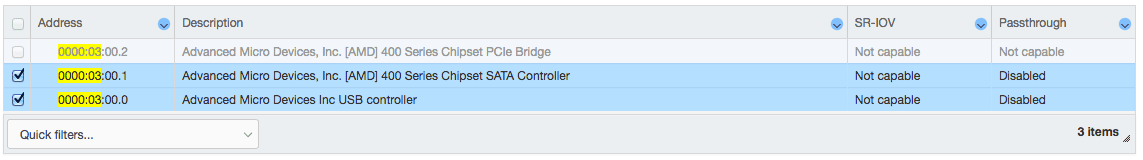

Hat jemand Erfahrungen mit dem Zerpflücken vom SATA-AHCI-Controller eines X470-Mainboards? (ASRock Rack X470D4U/AGESA 1003 ABB oder ABBA)?
Ist ein Experimentalsystem, um endlich Erfahrungen mit AMD/Zen 2 als Plattform zu sammeln. 6.7 U3 ist auf einer USB 3.0-SSD installiert.

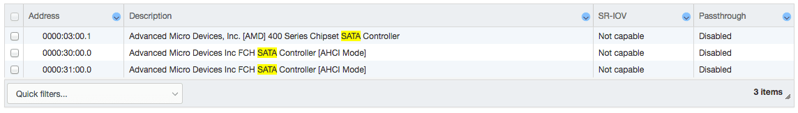

Die 6 SATA-Ports werden scheinbar aus einer Kombination von 3 PCIe-SATA-Controllern angesteuert:
Bei 2 dieser Controller lässt sich problemlos Passthrough aktivieren.

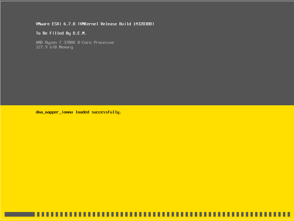

Allerdings wird beim Auswählen des SATA-Controllers mit der Adresse 0000:03:00:1 automatisch ein USB-Controller mit aktiviert. Ein einzelnes Abwählen des USB-Controllers ist nicht möglich.
Startet man dann neu, friert ESXi beim Punkt "dma_mapper_iommu loaded successfully" ein. Ich vermute, dass der USB-Controller auch für die USB-SSD zuständig ist, hier vom Host isoliert wird wodurch ESXi seinen eigenen Systemspeicher verliert.
Lässt sich das irgendwie lösen, so das man ähnlich wie bei Intel-Mainboards "nicht offiziell unterstützt" den Chipsatz-SATA-Controller an ein Gast-System durchreichen kann?

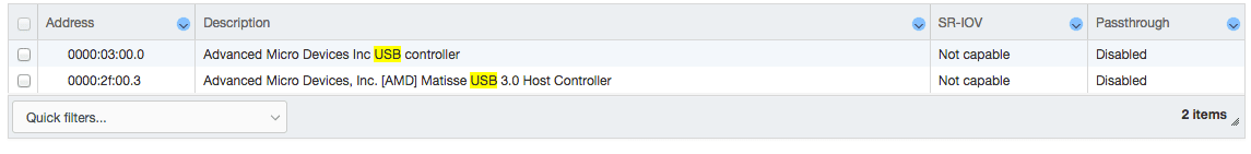

Habe dann noch einen zweiten USB (3.0)-Controller gesehen:
Nun habe ich gehofft, dass von den 2 externen und 2 internen USB 3.0-Ports ein Paar von dem "separaten" USB 3.0-Controller angesteuert wird. Der erste Versuch wurde mit den externen USB-Ports gemacht, der zweite mit der USB-SSD an den internen - beides Mal das Gleiche.
Geht da was?

Da Du schreibst, dass USB-Controller-Passthrough ging, ist der eigentliche USB-Controller für externe Geräte der, der sich einzeln auswählen lässt und wo explizit USB 3.0 dransteht?
Geht da was?
Du könntest die Vermutung prüfen, indem Du ESX auf einer SATA-SSD installierst.
Wenn Du mal ins Mainboard-Handbuch Seite 14 schaust, dann legst Du mit etwas Pech die USB-Anbindung des Video-Chips lahm.
Tauchen die beiden SATA-Ports des ASM 1061 nicht auf? Der dürfte ja sehr unabhängig sein.

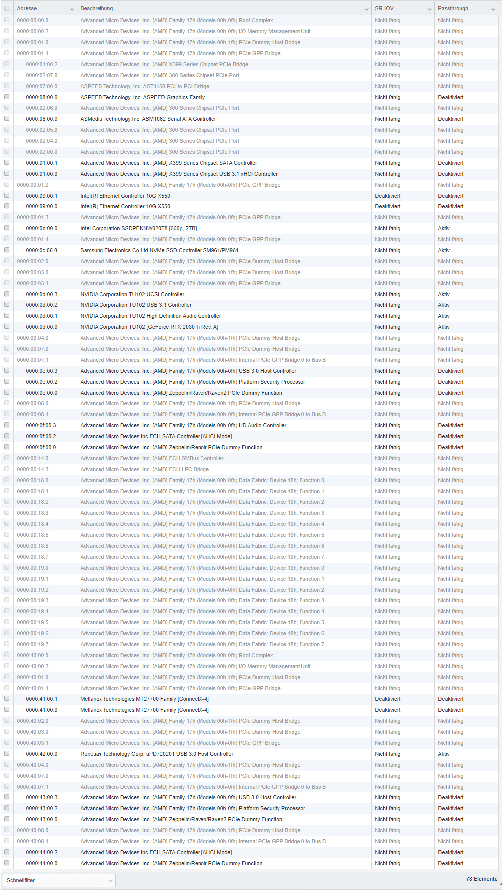

Ich kann Dir leider gerade keinen Screenshot aus'm ESXi-GUI schicken, daher im Spoiler einfach mal stumpf die Liste reinkopiert.
Code:
Passthrough umschaltenSR-IOV konfigurierenHost neu startenAktualisieren
Suchen
	Adresse	Beschreibung	SR-IOV	Passthrough
0000:00:00.0
Advanced Micro Devices, Inc. [AMD] Family 17h (Models 00h-0fh) Root Complex	Nicht fähig	Nicht fähig
0000:00:00.2
Advanced Micro Devices, Inc. [AMD] Family 17h (Models 00h-0fh) I/O Memory Management Unit	Nicht fähig	Nicht fähig
0000:00:01.0
Advanced Micro Devices, Inc. [AMD] Family 17h (Models 00h-1fh) PCIe Dummy Host Bridge	Nicht fähig	Nicht fähig
0000:00:01.1
Advanced Micro Devices, Inc. [AMD] Family 17h (Models 00h-0fh) PCIe GPP Bridge	Nicht fähig	Nicht fähig
0000:01:00.2
Advanced Micro Devices, Inc. [AMD] X399 Series Chipset PCIe Bridge	Nicht fähig	Nicht fähig
0000:02:07.0
Advanced Micro Devices, Inc. [AMD] 300 Series Chipset PCIe Port	Nicht fähig	Nicht fähig
0000:07:00.0
ASPEED Technology, Inc. AST1150 PCI-to-PCI Bridge	Nicht fähig	Nicht fähig
0000:08:00.0
ASPEED Technology, Inc. ASPEED Graphics Family	Nicht fähig	Deaktiviert
0000:02:06.0
0000:06:00.0
ASMedia Technology Inc. ASM1062 Serial ATA Controller	Nicht fähig	Deaktiviert
0000:02:05.0
0000:02:04.0
0000:02:00.0
0000:01:00.1
Advanced Micro Devices, Inc. [AMD] X399 Series Chipset SATA Controller	Nicht fähig	Deaktiviert
0000:01:00.0
Advanced Micro Devices, Inc. [AMD] X399 Series Chipset USB 3.1 xHCI Controller	Nicht fähig	Deaktiviert
0000:00:01.2
0000:09:00.1
Intel(R) Ethernet Controller 10G X550	Deaktiviert	Deaktiviert
0000:09:00.0
0000:00:01.3
0000:0b:00.0
Intel Corporation SSDPEKNW020T8 [660p, 2TB]	Nicht fähig	Aktiv
0000:00:01.4
0000:0c:00.0
Samsung Electronics Co Ltd NVMe SSD Controller SM961/PM961	Nicht fähig	Aktiv
0000:00:02.0
0000:00:03.0
0000:00:03.1
0000:0d:00.3
NVIDIA Corporation TU102 UCSI Controller	Nicht fähig	Aktiv
0000:0d:00.2
NVIDIA Corporation TU102 USB 3.1 Controller	Nicht fähig	Aktiv
0000:0d:00.1
NVIDIA Corporation TU102 High Definition Audio Controller	Nicht fähig	Aktiv
0000:0d:00.0
NVIDIA Corporation TU102 [GeForce RTX 2080 Ti Rev. A]	Nicht fähig	Aktiv
0000:00:04.0
0000:00:07.0
0000:00:07.1
Advanced Micro Devices, Inc. [AMD] Family 17h (Models 00h-0fh) Internal PCIe GPP Bridge 0 to Bus B	Nicht fähig	Nicht fähig
0000:0e:00.3
Advanced Micro Devices, Inc. [AMD] Family 17h (Models 00h-0fh) USB 3.0 Host Controller	Nicht fähig	Deaktiviert
0000:0e:00.2
Advanced Micro Devices, Inc. [AMD] Family 17h (Models 00h-0fh) Platform Security Processor	Nicht fähig	Deaktiviert
0000:0e:00.0
Advanced Micro Devices, Inc. [AMD] Zeppelin/Raven/Raven2 PCIe Dummy Function	Nicht fähig	Deaktiviert
0000:00:08.0
0000:00:08.1
0000:0f:00.3
Advanced Micro Devices, Inc. [AMD] Family 17h (Models 00h-0fh) HD Audio Controller	Nicht fähig	Deaktiviert
0000:0f:00.2
Advanced Micro Devices Inc FCH SATA Controller [AHCI Mode]	Nicht fähig	Deaktiviert
0000:0f:00.0
Advanced Micro Devices, Inc. [AMD] Zeppelin/Renoir PCIe Dummy Function	Nicht fähig	Deaktiviert
0000:00:14.0
Advanced Micro Devices, Inc. [AMD] FCH SMBus Controller	Nicht fähig	Nicht fähig
0000:00:14.3
Advanced Micro Devices, Inc. [AMD] FCH LPC Bridge	Nicht fähig	Nicht fähig
0000:00:18.0
Advanced Micro Devices, Inc. [AMD] Family 17h (Models 00h-0fh) Data Fabric: Device 18h; Function 0	Nicht fähig	Nicht fähig
0000:00:18.1
Advanced Micro Devices, Inc. [AMD] Family 17h (Models 00h-0fh) Data Fabric: Device 18h; Function 1	Nicht fähig	Nicht fähig
0000:00:18.2
Advanced Micro Devices, Inc. [AMD] Family 17h (Models 00h-0fh) Data Fabric: Device 18h; Function 2	Nicht fähig	Nicht fähig
0000:00:18.3
Advanced Micro Devices, Inc. [AMD] Family 17h (Models 00h-0fh) Data Fabric: Device 18h; Function 3	Nicht fähig	Nicht fähig
0000:00:18.4
Advanced Micro Devices, Inc. [AMD] Family 17h (Models 00h-0fh) Data Fabric: Device 18h; Function 4	Nicht fähig	Nicht fähig
0000:00:18.5
Advanced Micro Devices, Inc. [AMD] Family 17h (Models 00h-0fh) Data Fabric: Device 18h; Function 5	Nicht fähig	Nicht fähig
0000:00:18.6
Advanced Micro Devices, Inc. [AMD] Family 17h (Models 00h-0fh) Data Fabric: Device 18h; Function 6	Nicht fähig	Nicht fähig
0000:00:18.7
Advanced Micro Devices, Inc. [AMD] Family 17h (Models 00h-0fh) Data Fabric: Device 18h; Function 7	Nicht fähig	Nicht fähig
0000:00:19.0
0000:00:19.1
0000:00:19.2
0000:00:19.3
0000:00:19.4
0000:00:19.5
0000:00:19.6
0000:00:19.7
0000:40:00.0
0000:40:00.2
0000:40:01.0
0000:40:01.1
0000:41:00.1
Mellanox Technologies MT27700 Family [ConnectX-4]	Deaktiviert	Deaktiviert
0000:41:00.0
0000:40:02.0
0000:40:03.0
0000:40:03.1
0000:42:00.0
Renesas Technology Corp. uPD720201 USB 3.0 Host Controller	Nicht fähig	Aktiv
0000:40:04.0
0000:40:07.0
0000:40:07.1
0000:43:00.3
0000:43:00.2
0000:43:00.0
0000:40:08.0
0000:40:08.1
0000:44:00.2
0000:44:00.0
Am Ende war mir das aber alles generell zu blöd und ich hab mir eine USB-PCIE-Erweiterungskarte gekauft und einfach dazu gesteckt. Die läuft übrigens witzigerweise gar nicht im PCIe-Slot, der am Chipsatz hängt...
Es scheint Unsinn gewesen zu sein; wenn ich eine SATA-SSD am ASM-Chip, der einzeln aufgeführt wird für ESXi verwende, kann ich weiterhin nicht den AMD-400-Series-SATA-Controller mit der Adresse 0000:03:00:1, oder den USB-Controller direkt daneben auf Passthrough umschalten, ohne, dass das System beim Neustart bei "dma_mapper_iommu loaded successfully" einfriert.
Was ich aber nicht verstehe ist, was diese unteren 2 AMD-SATA-Controller machen:
Bei denen kann ich Passthrough aktivieren, ESXi zeigt aber weiterhin die am AMD-SATA-Controller angeschlossenen SSDs an. Beim separaten HBA ist es wie erwartet so, dass, wenn dieser auf Passthrough umgeschaltet wird, die Laufwerke auch auf der ESXi-Übersicht verschwinden, was ja auch logisch ist.
@JohnnyB: So sieht das bei mir im ESXi aus:
Jap, das sieht nach dem gleichen Aufbau aus, einmal ein SATA-Controller mit Chipsatz-Bezeichnung und einem USB-Controller daneben und dann nochmal 2 separate SATA-Controller mit "FCH" in der Bezeichnung und ein weiterer USB 3.0-Controller.
Ist es denn technisch nicht möglich, "einfach" jedes PCI(e)-Gerät vom BIOS her in eine eigene, isolierte IOMMU-Gruppe einzuteilen, egal ob über die CPU oder den Chipsatz angebunden?
