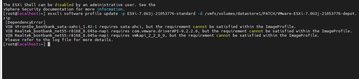

Gibt es zufällig ein fertige ISO von ESXI 7 mit Treiber für Realtek NIC ? Ich bekomme es nicht hin . Hardware: I3 7100 Gigabyte GA-H110-S2V . Jetzt habe ich eine ISO mit ESXI 6.7 und wollte ein Upgrade/Update auf 7 machen dort sagt er siehe Bild . Was kann ich machen das ich das beheben kann?
Ich meinte in Erinnerung zu haben, dass net55-r8168 mit 7.0 gar nicht mehr geht. 7.0 hat vieles gekickt.
Hier wird aber was drüber z.b. geschrieben, Vfront aber listet 7.0 dazu nicht: vfront-Wiki
Realtek wurde nie offiziell unterstüzt, das musste man immer manuell reinfrickeln.
Da wäre dann eher der Weg, für die Installation eine Intel Karte reinszustecken, und dann zu schauen ob man das Realtek Zeug ans laufen bekommt, und dann die Intel wieder rausnimt.

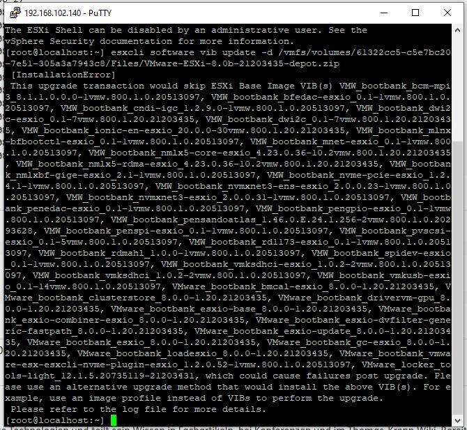

Ich versuche seit geraumer Zeit meinen ESXi (Updated) ESXi-7.0U2a-17867351-standard (VMware, Inc.) auf die aktuelle 8.0 upzugraden. Ohje, was für eine Zangengeburt. Am ESXi hängt ein LSI 2008i, der ist durchgereicht an ein napp-it für NFS Storage, wo die VMs drauf liegen. Der ESXi befand sich im Wartungsmodus.
Normalerweise mache ich Major Upgrades via ISO, normale Updates mit offline CLI. Da die Variante über Internet geht nicht, weil mein ESXi nicht nach aussen telefonieren darf.
Also wollte ich erst mal eine CD brennen. Anscheinend ist da vmware vom CD auf das DVD Format gewechselt. Ok, da mal 1-2h verbraten, ohne Erfolg die ISO auf DVD zu brennen. Dann ungern mit Rufus einen USB Stick klar gemacht. Weil mein BIOS von dem Z10PA-U8 Series reagiert irgendwie allergisch auf USB Sticks, und ich bin schon froh, wenn der Server normal bootet mit dem Dongle Stick für den Gast.
Also gefühlt 50x den Server neu gestartet, um da mal den Stick booten zu können. Hat dann auch irgendwann mal geklappt. Aber die Installation ist dann wegen bootbank Fehlern abgebrochen (siehe Anhang). Ich nehme an, es ist irgendwie wegen Secure Boot und den USB Legacy Einstellungen. Weil ich konnte nur mit Secure Boot auf disable die Installation von Stick starten. Mein Board ist da echt eine Zicke in der Hinsicht.
Dann habe ich gedacht, probierst Du halt via SSH. Das geht auch nicht, wieder Bootbank Fehler. Secureboot ist aber wieder an im BIOS. Sofern das überhaupt Secure Boot ist, beim Server Board heisst das irgendwie anders als bei Consumer Boards.
Kann da wer helfen?
Gruss und danke

@AliManali:
Rein vom Fehlerbild schätze ich mal, dass er irgendwas nicht lesen (vom Stick) oder schreiben (auf die Systemplatte / -SSD) kann.
Tippe auf Lesefehler vom Stick, da du ja schreibst, das Board spackt mit Sticks rum.
Mit Secureboot hat das nix zu tun.
Kabel kaputt?
Hatte schon öfters Asus-Boards, die mit "günstigen" SATA-Kabeln gespackt haben (*hust* Maximus VIII Impact *hust*).
Wo steckt der Stick, direkt am Board oder über Kabel am Gehäuse?
@Weltherrscher : danke. Es liegt wohl an dem Datei System von der ESXi Installation selber. Auch ein offline Update via client profile update will nicht gehen. Siehe hier, falls es Dich interessiert:
Ich werde wohl eine Neuinstallation machen müssen.
Den Stick hatte ich am Header mit einem kurzen Stück Kabel. Aber nach dem Offline Update auch nicht geht, liegt es nicht daran.

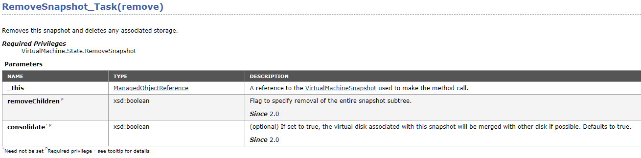

Hierrüber könnte man die vm namen abfragen , deren ID bestimmen und dann pro vm einen snapshot initiieren und anschließend wieder löschen
Oder über CreateSnapshotEx_Task (für mehrere VMs gleichzeitig) und dann RemoveSnapshot_Task
Das ganze etwas parameterreicher zu gestallten ist gar kein Problem. Nur dann würde ich eher direkt über perl getopts gehen.
Ob das Anlegen und löschen von Snapshots funktioniert kann ich heute mal ausprobieren. Ich bin mir nämlich immer noch nicht sicher, ob das SDK alles unterstütz oder nicht.
Generell stellt es sich mir allerdings momentan so dar, dass alles über SOAP calls gehen müsste was auch über den Client machbar ist.
Das Anlegen und Löschen von Snapshots klappt auch über das Script.
