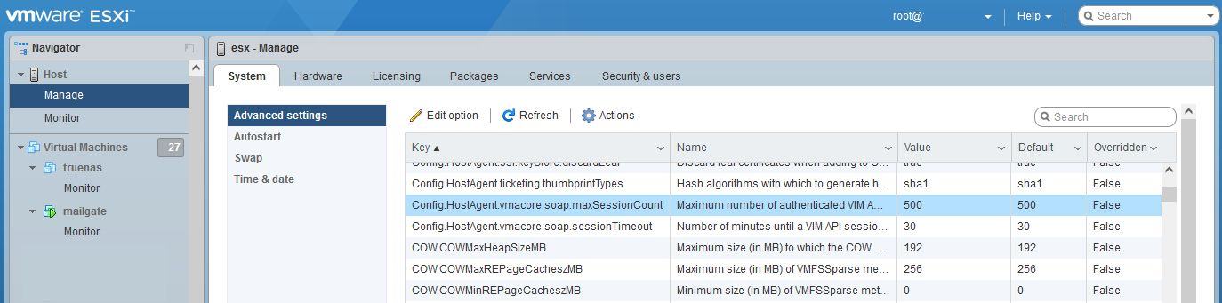

Beim ESX Import gibt es möglicherweise Probleme die zum Abbruch führen:
... qemu-img: error while reading at byte 16475222528: Function not implemented
... <snip> zeroinit:/dev/pve/vm-666666-disk-1' failed: exit code 1
Das sieht dann ungefähr so aus:
Code:
transferred 14.4 GiB of 30.0 GiB (48.12%)
transferred 14.7 GiB of 30.0 GiB (49.13%)
transferred 15.0 GiB of 30.0 GiB (50.13%)
transferred 15.3 GiB of 30.0 GiB (51.13%)
  Logical volume "vm-666666-disk-0" successfully removed.
  Logical volume "vm-666666-disk-1" successfully removed.
TASK ERROR: unable to create VM 666666 - cannot import from 'ESX-test:ha-datacenter/system/server_2022/server_2022.vmdk' - copy failed: command '/usr/bin/qemu-img convert -p -n -f vmdk -O raw /run/pve/import/esxi/ESX-test/mnt/ha-datacenter/system/server_2022/server_2022.vmdk zeroinit:/dev/pve/vm-666666-disk-1' failed: exit code 1
Lösung:
Zitat PVE Staff t.lamprecht:
We're still looking into further improving w.r.t. running into the sometimes low rate-limiting of ESXi, especially for older ESXi versions. FWIW, for ESXi 7.0 there is a Config.HostAgent.vmacore.soap.maxSessionCount option
(under Host -> Manage -> System -> Advanced Settings) that one could increase as workaround.
Zitat PVE Forum networkabilityllc:
Setting Config.HostAgent.vmacore.soap.maxSessionCount to 50000 from the default of 500 in 7.0 U3 fixed it for me.
Am ESX Server muss ein Parameter geändert werden:
Config.HostAgent.vmacore.soap.maxSessionCount ---> den default Wert von 500 auf 50000 setzen.
Und schon rennt der Import !

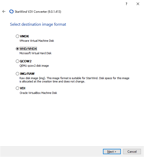

Ich hab gerade den Starwind-Converter (kostenlos) ausprobiert, um eine VM von ESXi auf Hyper-V zu portieren. Damit gehen verschiedene Quellen und Ziele, hier mal nur'n Screenie von den Zielen:
Hat auf Anhieb geklappt: Einfach vmdk(-flat) vom ESXi per Browser runterladen, Konverter laufen lassen, VM erstellen, starten (Geräte werden bereit gemacht), fertig.

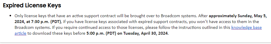

Was sollte denn daran nicht legal sein? Die sind doch nicht verpflichtet, Deine alten Lizenzkeys aufzubewahren. Das kannst Du schön selbst. Steht ja auch ausdrücklich da, was man machen muß:
