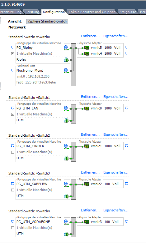

Am MB gibt es 2 Gigabit Netzwerkkarten, ferner steckt noch eine 4-fach Gigabit Karte drinne.
In vSphere hab ich die Karten so aufgeteilt:
Jetzt möchte ich an vSwitch1 das ESXi Management zusätzlich als standby, falls die onboard-nics ausfallen, hinzufügen.
Ist das möglich und wie füge ich das Management zu?

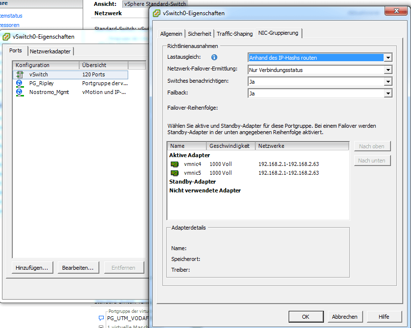

Genügt es, wenn ich beim vSwitch0/Nic-Gruppierung /Lastausgleich auf "Anhand des IP-Hashes routen" umstelle?
Oder muss ich noch was beachten/umstellen?

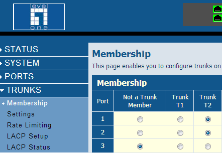

Klar ist, dass ich am LevelOne diese zwei Ports zu einem Trunk verbinden muss.

das kannst du dir sparen... Wenn du die OnBoard NICs ausschließen willst, nutz doch einfach für den vSwitch1 eine der beiden OnBoard NICs und gib stattdessen dem vSwitch0 eine NIC der Zusteckkarten...
Somit hast du dort eine Redundanz. Switchseitig musst du dort auch gar nix konfigurieren... Das lüppt auch ohne. ;)

Für was willst du die Management Console doppeln? Das ist nur ein Stück Software... Wichtig ist eher, das du die NICs doppelst um eben eine Redundanz zu haben. Ob das hingegen Sinn macht, wenn man alles an einem einzigen Switch klemmt, ist zwar fraglich, aber sei es drum.
Ansonsten, es ist fast egal, was du dort beim Lastenausgleich einträgst, hat der ESXi mehrere physische NICs am vSwitch, so kann er auch mehrere NICs nutzen, und tut dies auch...
Du kannst aber an der Stelle einfach mal rumspielen. Im Grunde müsste die default Einstellung aber ausreichend sein.
Wichtig ist zu wissen, per default bekommen VMkernel Ports den Haken gesetzt, die vSwitch Settings zu überschreiben und definieren dort eigene Werte. Das solltest du anpassen...

Thema Teaming, ja scheinbar muss das nicht mehr gemacht werden. Also unsere ESXi Server quatschen ohne dedizierte Switch Konfig über alle Adapter. Und das nicht zu knapp ;)
Nur eben mit den Settings am vSwitch des ESX Hosts definierst du noch, anhand welcher Parameter da die Verteilung erfolgt. Mit Ausnahme der vierten Option mit der festgelegten Reihenfolge muss eigentlich alles dreies eine Lastverteilung zulassen.
Meinst du die einstellmöglichkeiten bei "Nic-Gruppierung/Lastausgleich"?
Ich hatte es so verstanden, dass ich mehrere Nics bündeln kann um den Durchsatz zu verdoppeln, wenn ich z.B. eine/mehrere Dateien auf die VM schaufeln will.
Also ging ich davon aus, an meiner Maschine die beiden Nics per Teaming zu koppeln, so wie @therealJMC geschrieben hatte, dem Switch mitteilen muss, dass z.B. Port1+2 (ESXi) und Port 16+17 (meinPC) zusammengehören. Zu guter letzt ESXi klar machen muss, dass vmnic4 und vmnic5 die Daten zusammen "verarbeitet".
Ich würde gerne beim Kopieren von 70-80 MiB/s auf 140-160 MiB/s kommen.
Wenn Du von einer Maschine einen Kopiervorgang anschmeißt, wird sich da null komma gar nix ändern. Teaming bringt nur etwas bei mehreren gleichzeitigen Datentransfers, aber nicht bei einem einzigen.
Außerdem ist mit 70-80 MB/s ja noch nicht mal eine 1 Gbit/s-Leitung ausgelastet, wie TCM schon geschrieben hat, real kommen über Gigabit maximal 110 MB/s. Somit limitiert da entweder die Quelle oder das Ziel, aber nicht das Netzwerk.
Wie gesagt, das ist so ne Sache. Du benötigst so oder so zwei gleichzeitige Transfers um 2x1GBit LACP auch nur im Ansatz auszufahren. Von einem einzigen Host zu einem einzigen Client bzw. umgekehrt besteht auch weiterhin diese Limitierung.
Was mich aber wundert. Wenn du heute 70-80MB/sec hast, hast du wohl ein ganz anderes Problem ;) 1GBit LAN geht bis theoretisch 125MB/sec. Und praktisch bei guter Hardware habe ich schon 115-120MB/sec gesehen...

Ich frag jetzt nochmals doof.
Du schreibst oben LACP.
Bei meinem LevelOne kann ich Trunks einstellen "This page enables you to configure trunks on the Switch."
Aber auch LACP "This page enables you to configure LACP on all or some ports. LACP (IEEE 802.3ad Link Aggregation Protocol) provides a way to set up aggregation automatically between switches."
Dort kann ich Ports auswählen und denen einen KeyValue "(0..255, 0 means autogenerated key)" vergeben.
Muss ich anstatt Trunks dann LACP nehmen?

Das Problem mit den Begrifflichkeiten ist, die Hersteller verwenden unterschiedliche Bezeichnungen.
LACP ist im Grunde das was du suchst... Sozusagen eine Portbündlung. Nur kann es passieren, das andere Hersteller es anders schimpfen :(
Ist etwas undurchsichtig das ganze...
Link Aggregation
Scheint so, als meint dein Switch die Portbündlung mit LACP.
Trunk scheint eher in Verbindund mit VLANs zu kommen...
Für gewöhnlich definierst du eine Portgruppe am Switch und diese Portgruppe teilst du Ports zu. Das gleiche machst du dann am anderen Ende (sprich Client)
PS: noch was anderes, eventuell macht es dennoch Sinn, dem Switch zu sagen, das er die Ports für den ESX via LACP Bündeln soll. Einfach aus dem Grund. Der ESX Server macht die Lastverteilung ggf. nur über mehrere VMs hinweg. Wenn es aber alles auf ein und die selbe Ziel VM geht, was ja so sein soll, wenn ich dich richtig verstehe, greift eventuell die Lastverteilung auf ESX Ebene nicht... Es sei denn, du gibst der VM zwei vNICs und verteilst die Last über zwei Transfers auf zwei virtuelle Netzwerkkarten (zwei IPs)
Somit hättest du auch gleich zwei gleichzeitige Verbindungen...
