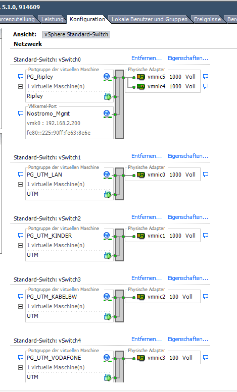

Ich hab mal zwei ESXi Laienfragen.
Am MB gibt es 2 Gigabit Netzwerkkarten, ferner steckt noch eine 4-fach Gigabit Karte drinne.
In vSphere hab ich die Karten so aufgeteilt:
Jetzt möchte ich an vSwitch1 das ESXi Management zusätzlich als standby, falls die onboard-nics ausfallen, hinzufügen.
Ist das möglich und wie füge ich das Management zu?

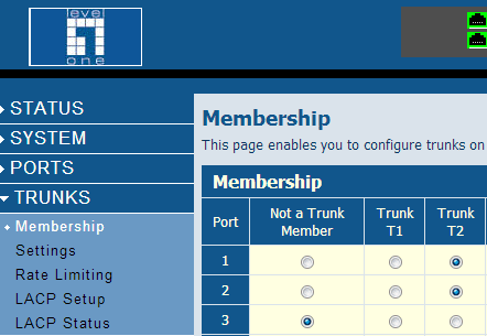

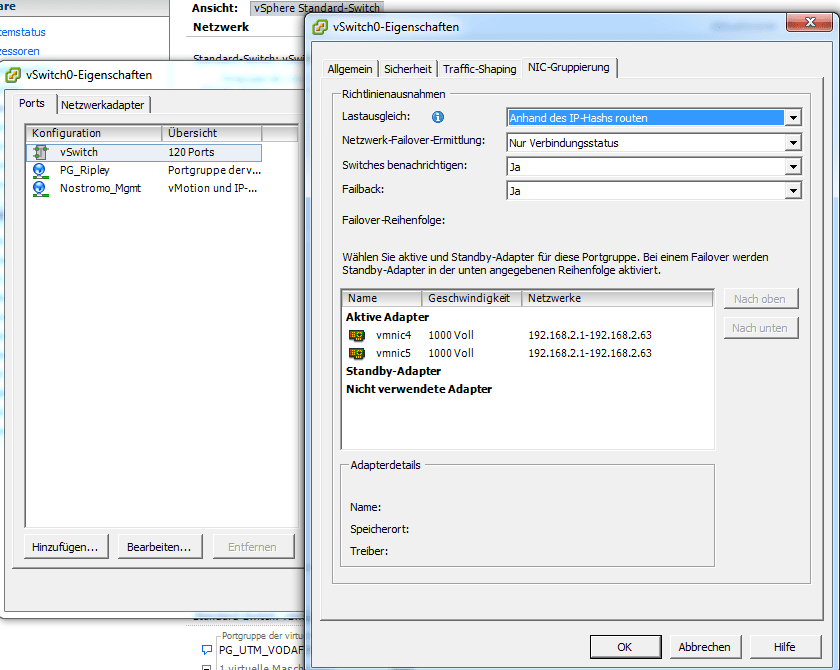

Der Server hängt an einem LevelOne GSW-2476 dran, welcher Trunking kann.
Ich möchte vmnic4 und 5 bündeln, um den Durchsatz zu steigern.
Genügt es, wenn ich beim vSwitch0/Nic-Gruppierung /Lastausgleich auf "Anhand des IP-Hashes routen" umstelle?
Oder muss ich noch was beachten/umstellen?
Klar ist, dass ich am LevelOne diese zwei Ports zu einem Trunk verbinden muss.
@layerbreak
das kannst du dir sparen... Wenn du die OnBoard NICs ausschließen willst, nutz doch einfach für den vSwitch1 eine der beiden OnBoard NICs und gib stattdessen dem vSwitch0 eine NIC der Zusteckkarten...
Somit hast du dort eine Redundanz. Switchseitig musst du dort auch gar nix konfigurieren... Das lüppt auch ohne. ;)
