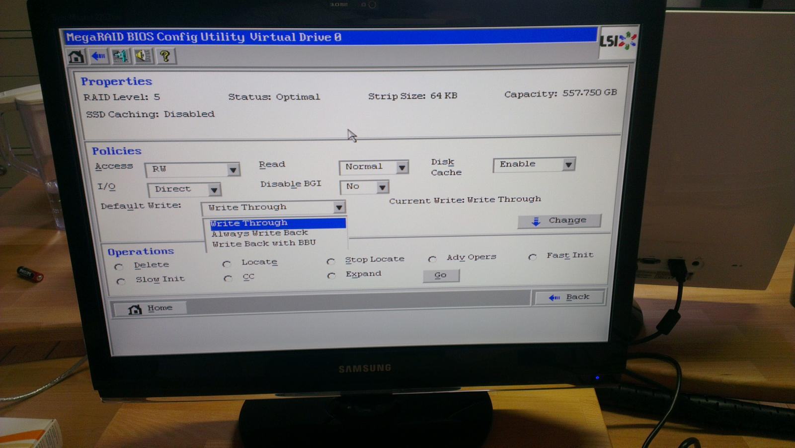

So...der neue Controller ist drin...
Welche Einstellung empfiehlt sich nun für ESXi als Default Write? Write Through, Always Write Back oder write Back with BBU?
Und welche Stripe Size sollte man wählen beim Erstellen des RAIDs als ESXi Datastore?
Grüße
Wenn du auf einen evtl. Datenverlust (der Daten im Cache) gefasst bist (und damit die maximale Performance willst) dann ist Always Write Back die Wahl, hast du eine BBU dann wäre es Write Back with BBU
Okay, danke. Und bei I/O? Direct oder Cached?
Und Stripe Size ist wohl eher zu vernachlässigen, oder!?
Grüße

Stripe-Size: RAID-Analyse: Welche Blockgröße ist ideal? : Vergleich: Stripe-Größen bei RAID 0, 5 und 6
I/O musst du selber entscheiden, hier nochmal der Link auf dem auch der Unterschied zwischen Cached und Direct angezeigt wird (auch wenn da m.M. nach ein Dreher drin ist!):
direct IO or cache IO?
Ich habs bei mir auf Cached stehen weil ich es damals so eingerichtet hab...
