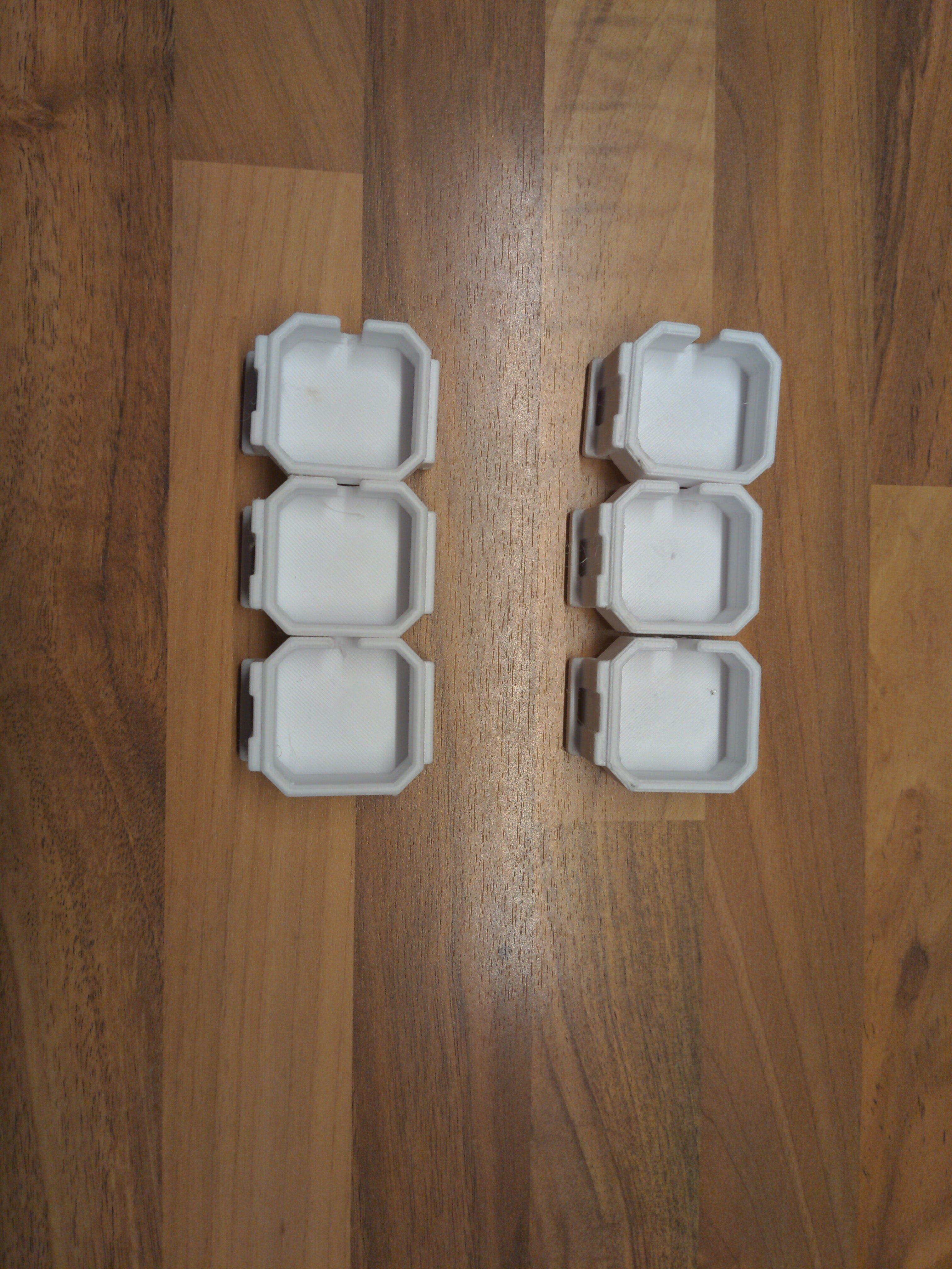

Falls jemand Interesse hat verschenke ich 2 3D gedruckte Sets Sensorenhalter für die Hutschiene für die Shelly 3EM

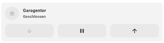

Ich hab in letzter Zeit mal etwas gebastelt, die Sprechanlage bzw. Türklingel und seit jetzt auch das Garagentor sind jetzt in HA integriert und nutzbar. Die Türklingel hab ich auf meinem Blog mal genauer dokumentiert, das Garagentor war jetzt etwas nervig.
In der Garage hab ich keinen WLAN Empfang, entsprechend war die erste Idee einen Shelly 2.5 den ich eh noch da hab als Aktor zu nutzen leider nix. Sonst hätte ich gern einen Schalteingang für den Torantrieb und den zweiten für einen Endschalter genutzt um zu sehen ob das Tor offen oder zu ist. Das macht jetzt ein Lidl Tür und Fenster Sensor. Der Aktor ist jetzt ein Sonoff ZBMini geworden, würde ich aber nicht mehr empfehlen. Das Ding kann nur 230V rein und dann auch 230V ein/aus schalten. Entsprechend hab ich jetzt ein Eltako Relais dazwischen gehangen. 230V vom Sonoff ein -> Relais schaltet.
Der Sonoff kann keinen Taster, also macht HA den mit einer Automation nach 700ms wieder aus. Die Kombination aus externem Sensor und Switch hab ich jetzt über eine Template Entity verbunden. Das Beispiel von HA direkt ist da nicht ganz hilfreich, da die von einem anderen Sensor Typ ausgehen. Beim Binary Sensor musste ich das jetzt etwas anpassen. Aber es funktioniert :d
