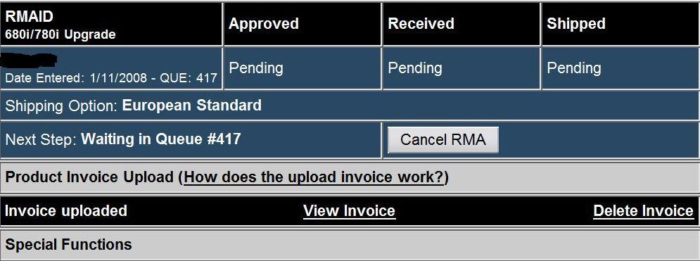

frage zum upgrade 780i
moin,
weiß einer von euch was das zu bedeuten hat was ich unten im anhang rot markiert habe,werd da nicht richtig schlau drauß.
ist auch erst seit heute so,vorher stand hinter dem datum nichts und nu
que 423 weiß einer was das heißen soll???

Du stehst an 423zigster Stelle :)
Bei mir siehts so aus:
