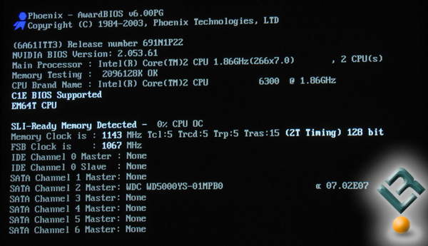

Da die 3. Zeile am Ende. Da steht P22 - das ist das aktuelle Bios auf diesem Board.

Du hastn altes Bios druff???
Darf ich hier eigentlich G**gle-Bilder verlinken?
Zu dem Mikro weiß ich jetzt auch nichts, annixp. Hab es ganz normal am Mikroanschluss am Board dran.
@DonBanana,
warum hast du den ein altes P22 drauf :confused:
Das neueste ist das P28 - mach doch das drauf wäre doch besser - oda :d
Dann - warum hast Du alle IDE & SATA Channels im BIOS aktiviert, obwohl Du sie offensichtlich nicht mal angeschlossen hast :confused:
Deaktiviere doch mal alle außer den einen [oder beiden?] wo deine "WD500-YS-01MPB0 angeschlossen ist, das ist performanter :bigok:
Die würde ich auch unteranderem auf SATA Channel 1 Primary anschließen ;)
Greetz Mike
