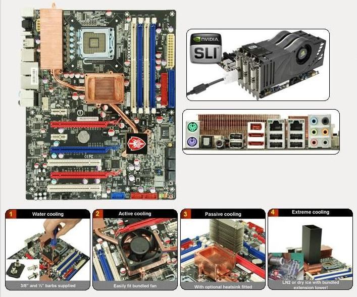

Ich bin mir schwer am überlegen auch mal das Foxconn Dreadnought 790I Ultra mal an zu probieren hatte jo auch mal ein Mars von Foxconn das auch recht gut ging. Ok ein Schönheits Wettbewerb gewinnt das Bord ned daruf kommt es mir auch nicht an. :haha:
Bild: ScreenShot001.jpg
http://www.xtremesystems.org/forums/showthread.php?t=188818
Irgendwie macht mich das Bord an und die Jungs bei XS sagen es läuft im grossen und ganzen auch auf Hoch OC stabil, dazu die Option den Chipsatz unter WK zu nehmen und die vielfältigen frei geschalteten Optionen zum OC der Quads siehe da im Forum bei XS läst mich hoffen mein Yorki dauerhaft auf spitzen Leistung rennen zu lassen, sollte etwa in 3 Wochen zu haben sein. ;)

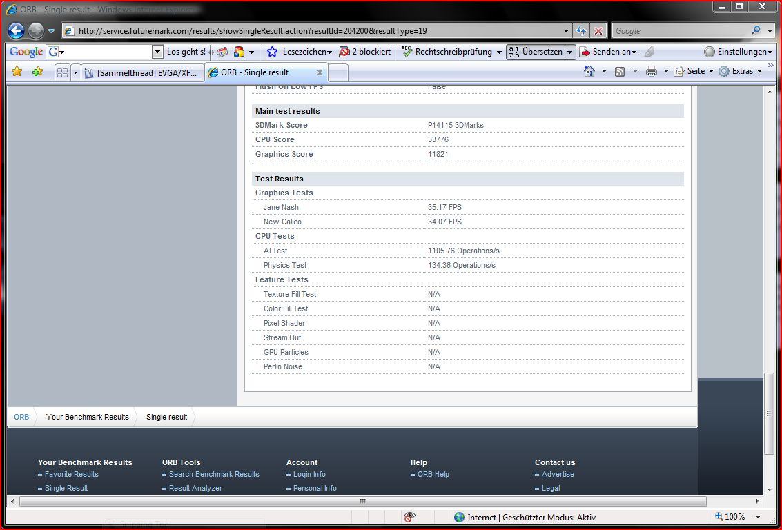

Hab mal den 177.39 installiert um zu sehen wovon den alle reden und Tatsache, der bringt in Vantage einiges! Eben hauptsächlich beim letzten Test, aber auch im ersten ein paar Frames.
Immerhin 4000Pkt mehr als mit den Vorherigen! (4.05Ghz-1800cl8-795-1988-1100)
