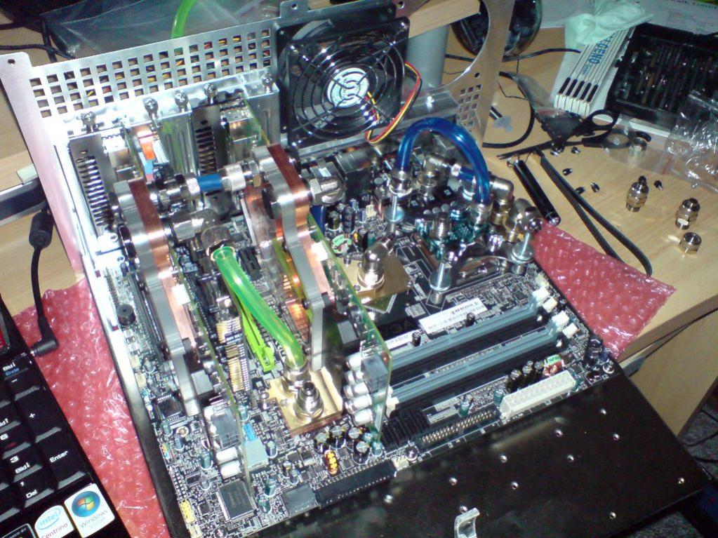

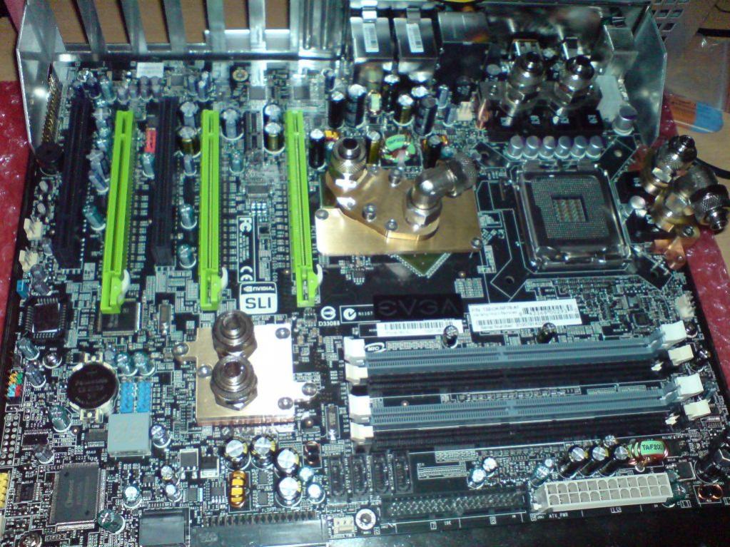

Meine MIPS endlich sind da:banana:
Sieht schick aus.:drool:
Bin mal auf die Temperatur Ergebnisse von dir gespannt.;)

Kurze Temp. Info zu meinen MIPS, die MCP Temperatur die vorher IDLE auf 52° war mit dem kleinen krachmacher ist jetz IDLE 32° unter last muss ich noch sehen.
Hat hier jemand mal die Standardmäßigen WLP-Pads durch richtige Wärmeleitpaste ersetzt??
Wenn ja,wie hat sich das auf die temps ausgewirkt?
