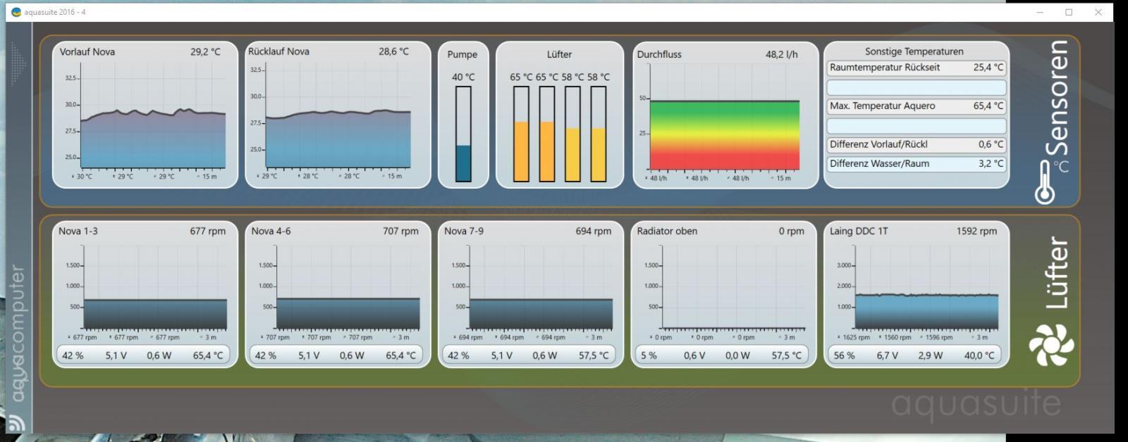

Ich kühle mit dem Nova 1080 und Noiseblocker PL2 bei 600-800 RPM einen i7-5930K@4200 MHz und ein Titan X SLI@1404.
Wassertemperatur liegt bei Max. 35 Grad.
Ich empfehle aber noch einen Aquero, damit kann man dann die Lüfter sehr schön steuern.
Als Pumpe habe ich eine Laing DCC1T bei 1600 RPM und ca. 50 L/h.

Unterschied an GPU Temperatur ca. 10 Grad. Die Rückseite ist deutlich kühler, habe hier aber keine wirklichen Messwerte.
Der LT hat kein Display, habe aber im Moment auf dem 2. Monitor immer die Aquasuite zur Kontrolle offen.

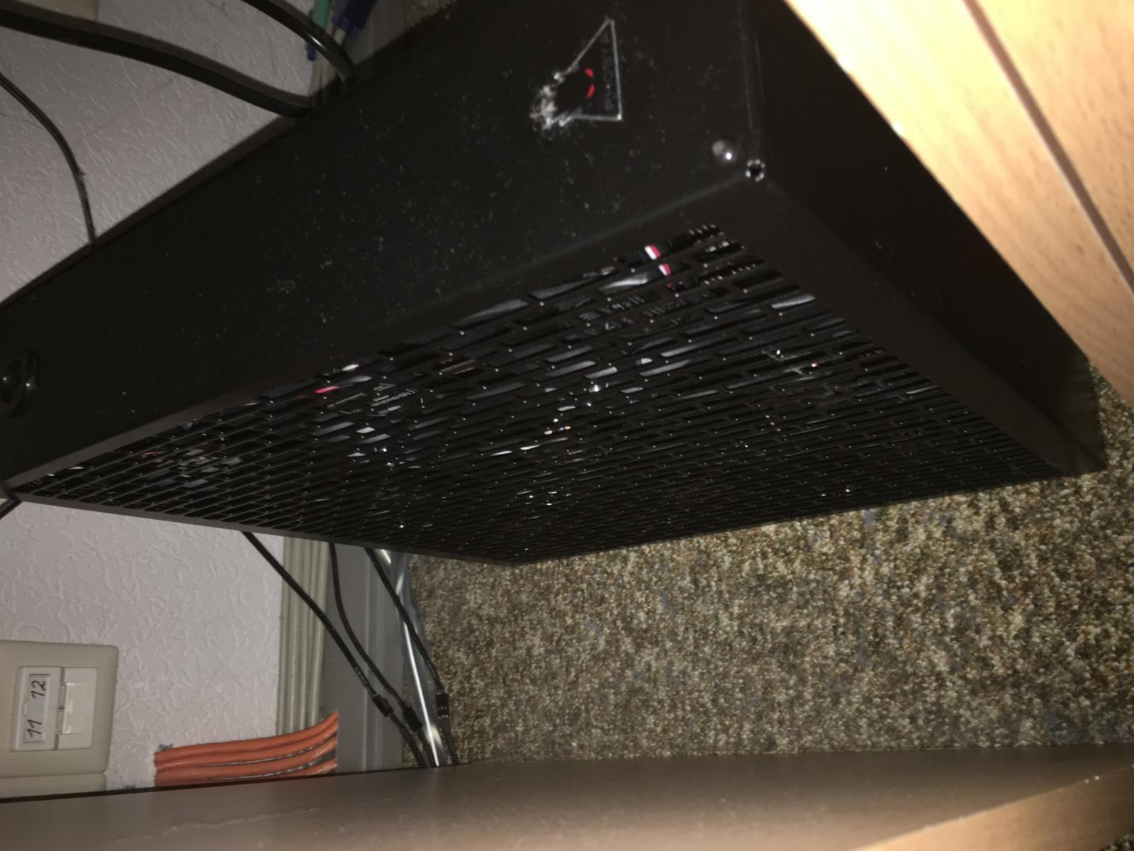

Ich habe jeweils 3 Lüfter an einem Anschluss am Nova mit einem entsprechenden 3 Fach Verteiler.
Die 3 Lüfterkabel habe ich dann mit einer 1 m Verlängerung vom Nova zum PC und im PC mit einer weitern Verlängerung von ca. 60 cm an den Aquero angeschlossen.
Die 1 m Verlängerung war notwendig, weil der Nova an der anderen Seite des Tisches steht.

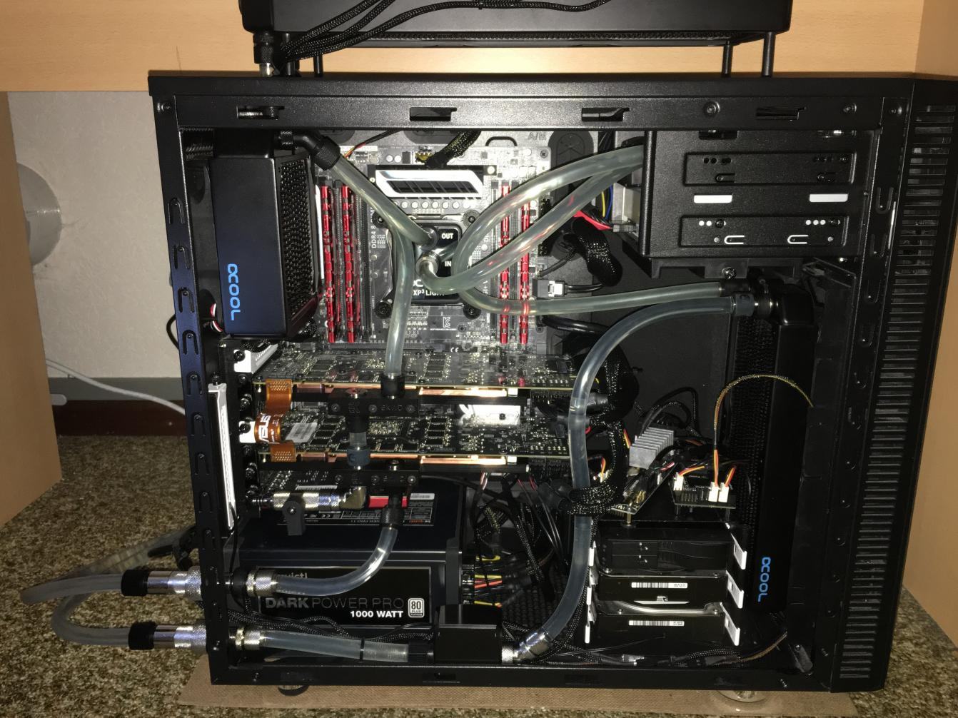

Anbei die Bilder von meinem System.
Die Schläuche werde ich bei der nächsten Wartung noch etwas besser verlegen, die sind noch nicht optimal, weil gekreuzt.
Der Nova sollte locker für einen 4790K (OC) und eine 980ti oder 1080ti (OC) ausreichen.
Er kühlt ja mein SLI-System mit 2 Titan X (OC, PT350 Watt) recht Problemlos.
Anhang anzeigen 367751 Anhang anzeigen 367752 Anhang anzeigen 367753

Siehst aus wie das R4 von FD.Hui, da wären mir drin die HDD Käfige lieber.
Wenn die ganzen Radis raus holst und auch den oben, sieht das Sys besser aus. Andererseits hast du kein Sichtfenster nehme ich an. :)

Danke für die Bilder ;)
Kein Problem, mit dem R4 hast Du recht.
Ich habe trotz dem einen Käfig immer noch 2 HDDs und 3 SDDs im System.
Ob ich die Radis raushaue werde ich entscheiden, wenn ich das System mal länger auch bei hohen Raumtemperaturen laufen lasse.
Weil ich aber wie Du bereits vermutest kein Fester habe, stört es nicht.
