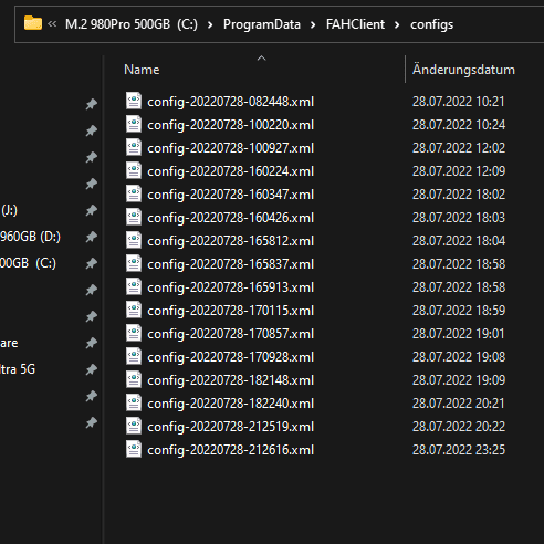

Hast du nicht zusätzlich ein Configs Verzeichnis?
Da speichert er denke ich nur genutzte oder geänderte ab.
Doch. Aber keine Ahnung was das ist, man braucht es jedenfalls nicht. :D
:d
Sind nur Backups von vorhergegangenen Namensänderungen und der aktuell genutzen cfg., hab die anderen gelöscht, verwirrt sonst nur.
Der in halt ist quasi identisch, kleines Livebackup.

Das war noch von den ersten Anmeldeversuchen^^
Wenns verwirrt und man nicht versteht was das ist, lässt mans einfach da. :p

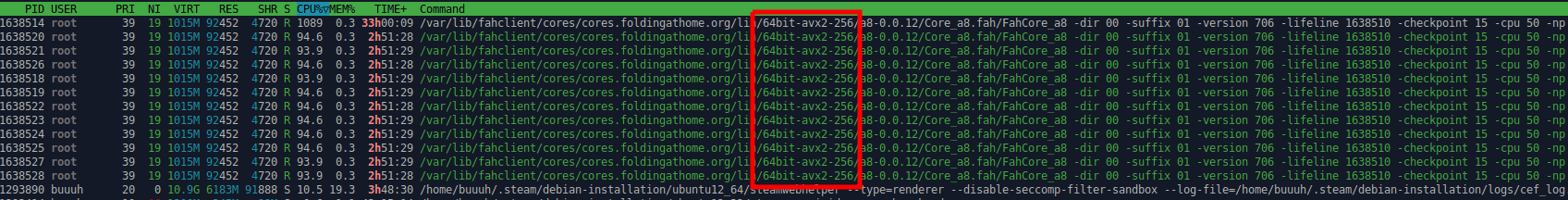

Edit: Ja, ich würde mal behaupten, es nutzt AVX. Zumindest unter Linux. Würde mich schwer wundern, wenn es das unter Windows nicht tut.
:d
Auf der Zbox ist das "64bit-SSE2", deren CPU kann ja aber auch kein AVX. Bestätigt weiterhin meinen Eindruck, warum die Zbox soviel mehr Punkte macht als der Pi. Der hat in der Richtung gar nix. :d
Kannst mal gucken ob man AVX im Bios abschalten kann, und dann obs damit, bzw. ohne AVX läuft.

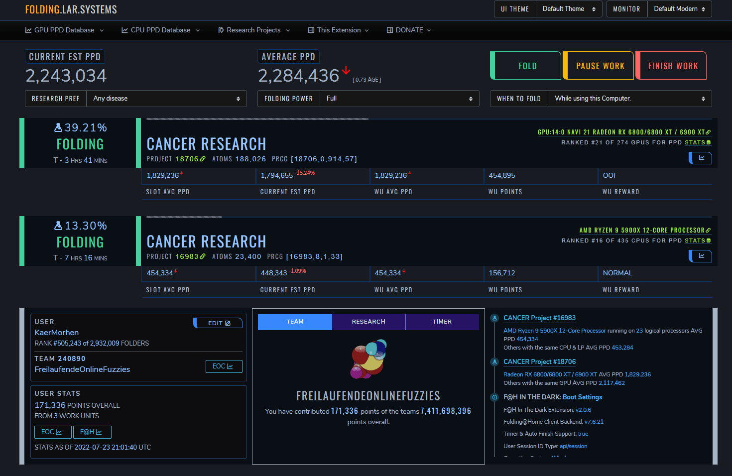

Habe jetzt seit 4 Stunden die GPU laufen, die läuft fröhlich vor sich hin.
Seitdem die Punkte verdoppelt, von 171.336 auf 388,403.

@Liesel Weppen mit welchen Werten läuft deine GPU aktuell? Und was meint ihr inwieweit lohnt sich beim falten die GPU zu drosseln, also nicht nur undervolting sondern regulär drosseln in der Leistung.
Ab einem Punkt wird es dann ja absolut keinen Sinn mehr machen.
Ich verstehe derzeit noch nicht wie ich die F@H Daten lesen und verwerten kann, geschweige denn berechnen was wie und wo laufen muss damit dieses und jenes Eergebnis dabei herauskommt.

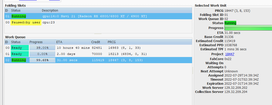

Was kann das hier sein? Dafüber steht 01 Ready was ja die GPU ist, dann lief ein Timer unten ab, Download und verschwand,.
Projekt beendet und neues geladen? Es stand leider überall unknwon.
