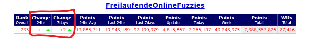

Hallo, wie geil ist das denn. Waren wir nicht irgendwo im 4-stelligen Bereich?
Im vierstelligen Bereich waren die Fuzzies irgendwann 2020 (ca. 1 Milliarde Punkte) ... um in den wenigen Wochen seit Deinem Faltstart so schnell vorwärtszustürmen (von 1 Mrd auf aktuell 7,3 Mrd), bräuchten wir 100 Mio PPD oder deutlich mehr :cool:
Gerade in den Regionen wo wir bereits sind, wird es immer schwerer/langwieriger, da die anderen auch nicht faul sind.
Bis irgendwann im Herbst sollten aber die Top-200 für's Team drin sein, wenn alles schön fleißig dabei bleiben :bigok:

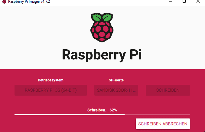

Einfach mal neu und auf 0, der aktuelle Raspberry Pi OS ist ja auch ätwas besser als das alte Raspbian von vor 2 Jahren.
Ja das wäre mit der Pi OS die x64. Probiere das nach dem Essen mal aus.
