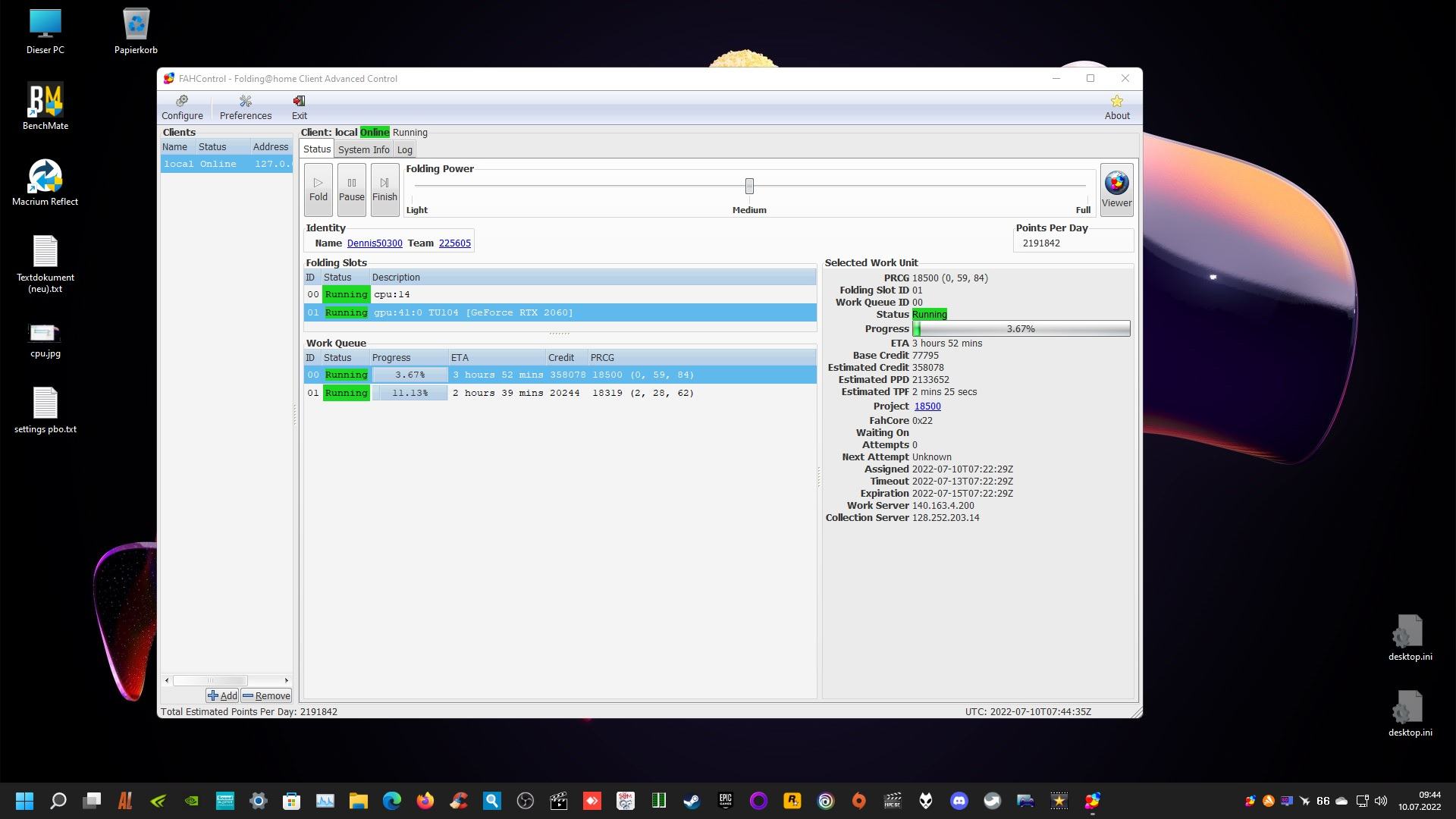

CPU (2700X) anstelle auf 4gHz mit der nötigsten VCore und LLC6 nun PBO mit Minus Offset von 1,250V und LLC6
Verbrauch sind knapp 10 Watt weniger unter Volllast, für die Graka hat es zumindest minimal etwas gebracht im OpenCL Bench von @misterh , da liegt ja die Hoffnung nahe das des hier n bisschen was bringt.

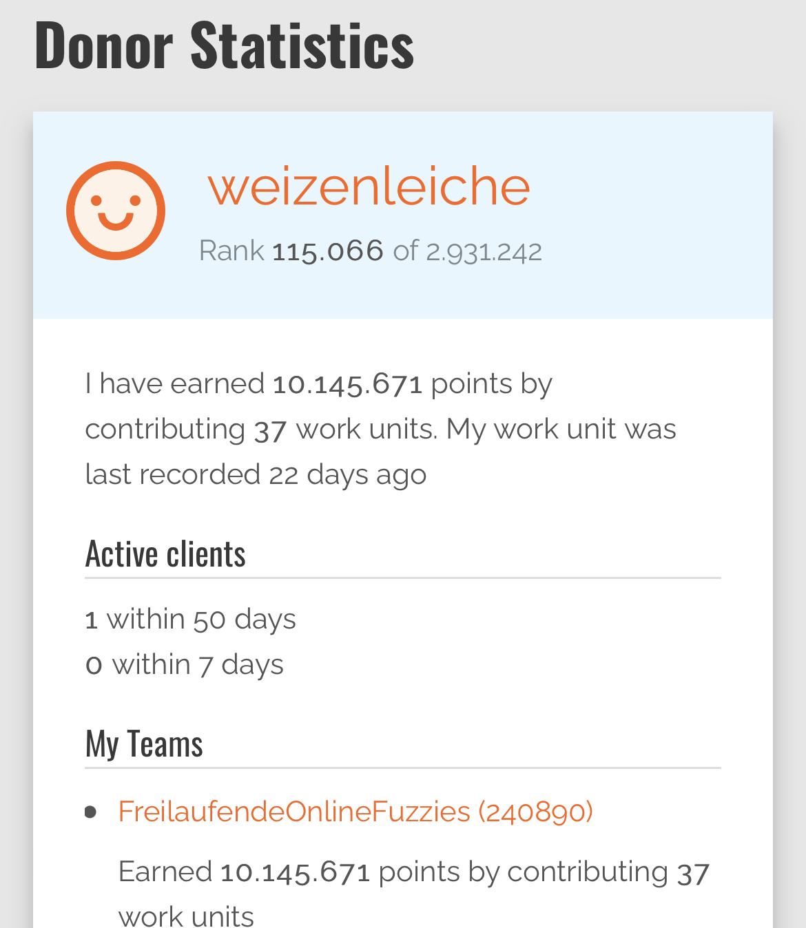

Also irgendwie scheint es ein Problem bei den Statistiken und Punkten zu geben.
Seit 1-2 Tagen werden zwar noch die Punkte hochgezählt, allerdings passt „Last recorded 22 days ago“ nicht dazu..
das kann ich so garnicht bestätigen 🤔
Ja kurz funktioniert es immer , später dann springt das um auf x days… merkwürdig…:unsure:
Jetzt passt es bei mir wieder, zumindest für den Moment..
Ahja.. der Tausch von WLAN auf LAN hat anscheinend dafür gesorgt das ich keine Bonus Punkte mehr bekomme. Zusätzlich steht jetzt wieder „22 days ago…“ so macht das auch keinen Spaß.. 😑
