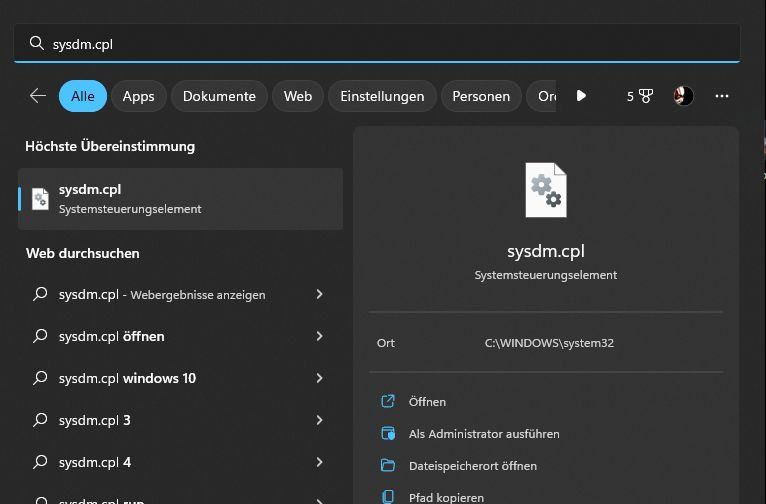

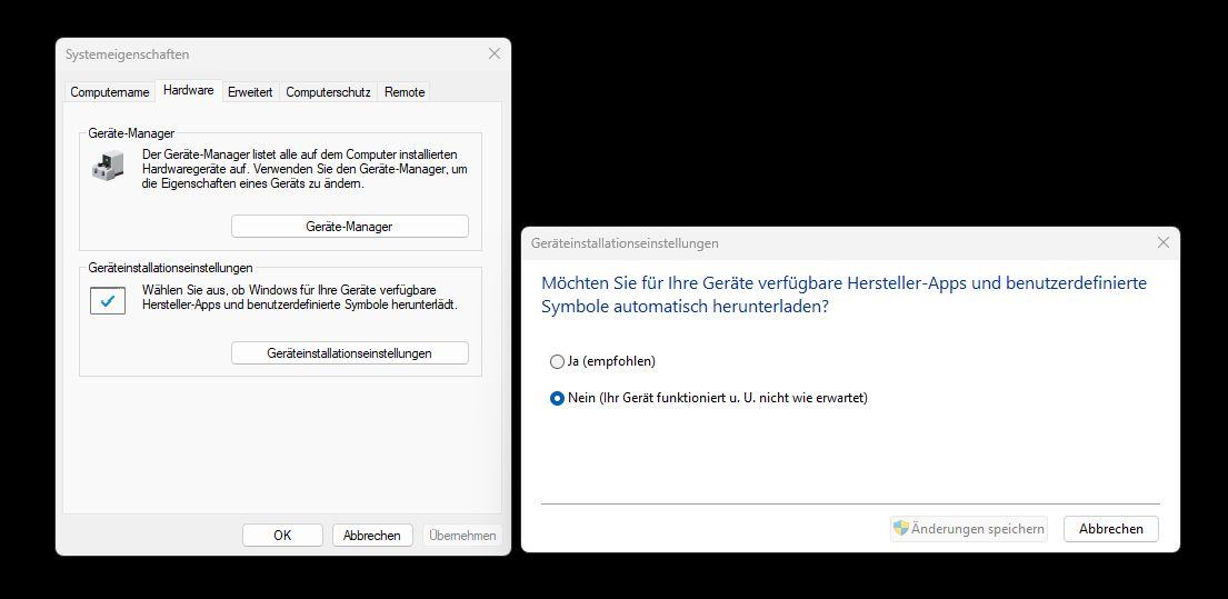

Ein Kumpel von mir hatte kürzlich eine 7900XTX gekauft und durfte sein Win komplett neu installieren. Wenn man das jetzt so zusammenfasst scheint das auch dieser Fehler zu sein. Bisher hatte ich den Zusammenhang noch nicht hergestellt 🤦‍♂️
AB ins Windows und einen Schalter von AN auf AUS, wenns danach läuft, ist doch perfekt.
Bei mir war es halt erst nach dem WIn11 2H22, dieses habe ich erst spät installiert, da es nachweislich Probleme mit Spielen wie MW2 verursacht gab.
Nach dem Fix war es alles gut.
Ich habe aber auch hin und wieder ne alte GPU am System und hier musste ich dann die Windowsfunktion in der Regedit komplett aushebeln.
Blackscreens und Co hatte ich zuvor schonmal und dachte es lag an Instabilitäten des Ram, da das Verhalte zu einem Whea 18 identisch ist (gerade im Idle/ Surfen)
welchen Schalter?
Finde das in der Chronik gerade nicht, suche das mal.
EDIT: komplette Chronik ist da, nur die eine Webseite mit der Lösung fehlt.. wieso immer ^^
Habs gefunden.
Schlau wie ich bin habe ich das im Notfallordner via Bildern abgespeichert.
Geht aber auch anders, war nur für mich die schnellste Lösung und wohl noch von Windows 10? Keine Ahnung.
Danach im abgesicherten Modus DDU ausgeführt und den 23.2.1 (Problemtreiber) installiert, seitdem ist Ruhe.
ich hab's mal geändert
ich hab jetzt nochmal den 23.2.1 mit der geänderten Einstellungen installiert und jetzt ging es ohne Fehler durch
