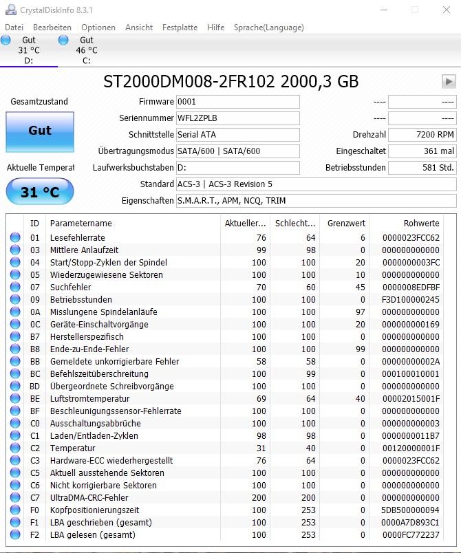

Poste doch bitte mal den Screenshot von CrystalDiskInfo für die Platte, ziehe aber bitte das Fenster soweit auf, dass alle Attribute und auch die Rohwerte vollständig sichtbar sind, also keine Scrollbalken mehr erscheinen. Bitte mache den Screenshot aus Windows und nicht mit einer Kamera vom Bildschirm und nur den Screen von CrystalDiskInfo, mit Alt+Druck erzeugt Windows einen Screenshot des aktiven Fensters in der Zwischenablage oder probiere mal die Tastenkombination: 'Windows Taste + Shift + S' oder lies hier wie man dies macht.

Die hat 40 schwebende Sektoren, da 40 ein Vielfaches von 8 ist, dürften die Anzahl sich auf logische Sektoren beziehen und es sind in Wahrheit vermutlich nur 5. Schwebende Sektoren sind aber erstmal einfach nur Sektoren deren Daten nicht mehr zur ECC passen die hinter jedem Sektor steht und die mit deren Hilfe auch nicht mehr korrigiert werden können. Da die korrekten Daten nicht mehr feststellbar sind, gibt die Platte statt falscher Daten einen Lesefehler als Antwort wenn man versucht diese schwebenden Sektoren zu lesen. Das kann auch anderen Gründe als defekte Oberflächen haben, z.B. einen Stromausfall während eines Schreibvorgang der dazu führt, dass eben nicht die ganze Daten plus der neuen ECC geschrieben wurden oder wegen eines Stoßes oder Vibrationen ist der Kopf beim Schreiben aus der Spur gekommen und hat Daten auf der Nachbarspur überschrieben. Auch arbeiten HDDs nicht 100%ig und die Hersteller geben die Fehlerhäufigkeit auch in Form der UBER an, wobei eine UBER von 1:10^14 bedeutet, dass je 10^14 gelesener Bits was etwa 12TB gelesener Daten entspricht, ein Lesefehler und damit schwebender Sektor im Rahmen der Erwartungen liegt.
Die Controller merken sich die schwebenden Sektoren und prüfen die Daten nach dem erneuten Schreiben auf diese Sektoren, dann verschwinden diese einfach oder werden eben durch Reservesektoren ersetzt. Erst wenn wirklich Reservesektoren genutzt wurden, dann gab es wirklich Probleme mit der Oberfläche an den Stellen. Die paar schwebenden Sektoren sind also noch Beweis dafür das die HDD grade wegstirbt.
Wie kann ich das denn jetzt beheben?

Überschreibe einfach alles, z.B. mit DESKPART und CLEAN ALL. Danach sollten alle schwebenden Sektoren weg sein und die Frage ist dann, ob Reservesektoren genutzt wurden, wenn nicht ist die Platte selbst in Ordnung und es gab vielleicht nur Stöße während Schreibvorgängen die zu den schwebenden Sektoren geführt haben, vielleicht auch nur Vibrationen wenn z.B. ein Bass in der Nähe ist. Diese einfachen Desktopplatten haben ja keine Sensoren um sowas zu erkennen und Schreibzugriffen dann zu unterbrechen, die sind eben extrem kostenoptimiert.
Eben, sie hat also keinen Schaden, sondern vermutlich sind die Köpfe nur beim Schreiben aus der Spur gekommen, dazu braucht es nicht viel. Du kannst ja mal ab hier die Beiträge lesen, da hatten wir diese Woche das Thema schon einmal.

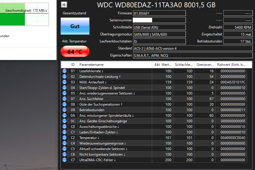

Was ist hier so der Konsens, wie warm HDDs über längeren Zeitraum werden sollten? Im liegenden Aufbau, wodurch die Konvektion natürlich deutlich schlechter arbeitet, wird die Platte im My Book über 60 Grad warm unter längerer Last. Im stehenden Aufbau war es im mittleren 50er Bereich.

Da gibt es verscheidene Angaben der Hersteller üblicherweise dürfen die 60°C auf keinen Fall überschritten werden. Es gibt SkyHawks mit 70°C Zulassung, bei welcher aber Seagate bereits schreibt, dass dann die Angaben im Datenblatt auch nicht mehr eingehalten werden können.
Der Konsens ist nicht über 50°C würde ich sagen. Im Dauerbetrieb freuen sich Festplatten aber auch über eine Umgebung welche Ihnen ein Leben mit einer 3x°C vorne ermöglicht.
Bei dir scheint das Gehäuse definitiv nicht für den liegenden Betrieb geeignet zu sein. Anhand der Kühlrippen auf de rechten Seite muss das Gehäuse aufrecht stehen. Darunter darf dann kein Dämmmaterial, da ja die Luft zirkulieren können muss
Joa, sind halt 5-7 Grad mehr. Aber auch vertikal wie gesagt schon knapp an den 60 Grad.
Wenn das Gehäuse seitlich liegt, dann kann die Wärme auch nicht richtig abziehen. Das ist ja für stehenden Betrieb konstruiert.

Dann stell doch einen kleinen Lüfter davor, damit die Temperaturen runtergehen. Deine hat ja nicht einmal mehr eine Luftfüllung ist damit eine höhere Leistungsaufnahme. Über 60°C sind meiner Meinung nach auf Dauer klar zu viel.
Sehe ich auch so, einen lautlosen 120er davor ist kein Thema. Interessant finde ich, dass die 60 Grad bereits bei optimaler Aufstellung, sowie sommerlichen Raumtemperaturen, gerissen werden unter hoher Last (in meinem Fall mehrere TB an Daten sichern).
Das verbaute Red (Plus) Derivat Modell mit White Label (CMR+Luftfüllung+ggf 7200rpm) ist damit mMn nicht für einen derartigen Betrieb in diesem externen HDD Gehäuse geeignet, wenn die Raumtemperatur nicht gerade Laborbedingungen entspricht (wobei man selbst dann im mittleren 50er Bereich landet).
