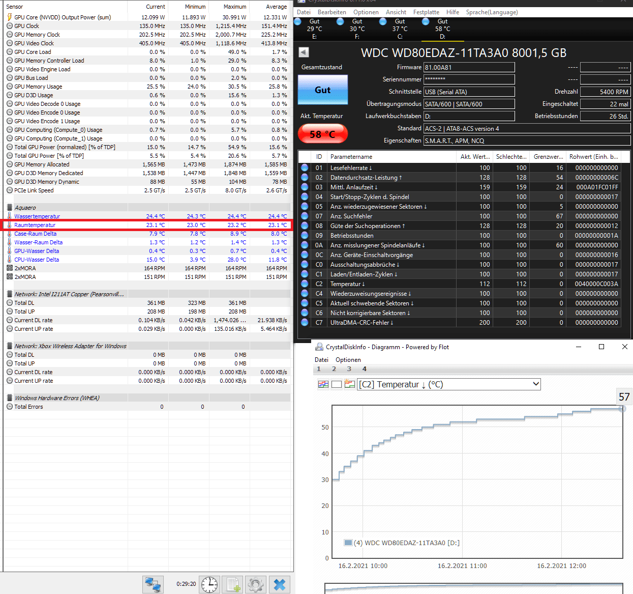

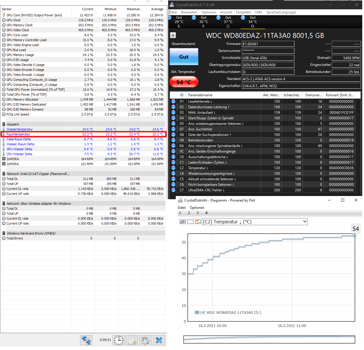

Naja, sie liegend zu betreiben ist ja auch nicht vorgesehen, ebensowenig wie etwas darunterzulegen was den Luftstrom stört.
Wie gesagt: optimale Aufstellung/ebener Untergrund und die Platte wird bei 23 Grad Raumtemperatur bereits knapp 60 Grad warm unter Dauerbelastung. Bei sommerlicher Raumtemperatur wird die Platte dauerhaft über 60 Grad landen.
Das Produkt scheint also nicht für den europäischen Markt zu sein, sondern eher für die USA bzgl. Klimaanlagen xD
Wobei das garnicht so abwegig ist. Der Benutzer hat sicherzustellen, dass die Raumklimabedingungen passend sind für den Betrieb. Da deine Festplatte sowieso nicht für den Dauerbetrieb geeignet ist (was du ja auch nicht vor hast) solltest du sie vlt. nicht bei 40°C im Hochsommer anwerfen, wenn die Kühlung nciht ausrechend sichergestellt ist.
Hast du die Festplatte nun aufgerichtet (Außerbetrieb!)? Auch die 4°C können helfen, dass die Festplatte länger lebt. Auch die Dämmung soltest du entfernen, da sie auch Wärme dämmt. Wenn du die Festplatte für ein Backup anstöpselst, musst du halt mit etwas Geräuschkulisse leben.
Offizielle Betriebstemperatur ist 5 °C bis 35 °C, entsprechend sollten die Entwickler Lasttemperaturen von knapp 70 Grad mit einkalkuliert haben.
Am Ende des Tages einfach Statistik. Die meisten Platten werden eben bei 20 Grad rum betrieben werden. Für den Rest gibts dann die 3 Jahre Garantie.
Ist jetzt ohnehin erstmal verräumt, da alle Backups durch sind. Bei nächster Gelegenheit werde ich nochmal ausführlicher testen. Als ich die >60 Grad erreicht habe, hat wohl auch die Sonne drauf geknallt - muss das nochmal ordentlich gegentesten. Das Gehäuse ist effektiv quasi offen, die Festplatte hängt da mehr oder weniger nur an den seitlichen Schrauben+Abstandshaltern "frei schwebend".
Hatte noch einen 2 stündigen Film im liegenden Betrieb von der Platte gestreamt - da wurden 49 Grad max. erreicht.
Werde die Gummifüße der Platte einfach noch mit Filzen tunen, das dürfte bei der Entkopplung bereits gut helfen im, wie vorgesehenen, stehenden Betrieb.

Hier nochmal ein exakter Vergleich.
Stehend, glatter Untergrund: 31K Delta
Liegend, auf Luftfiltern: 35K Delta
Macht also 4K Unterschied, immerhin.
