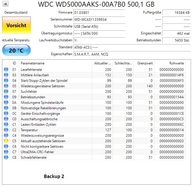

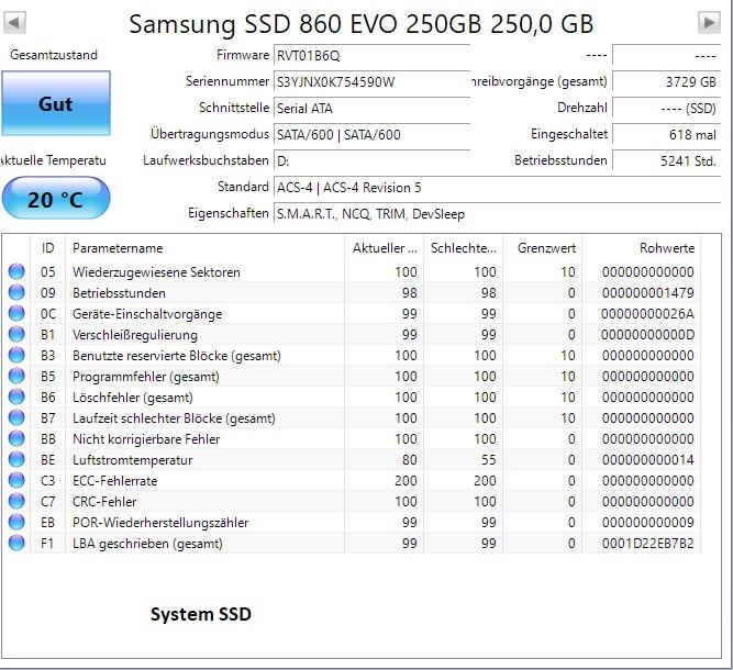

Moin!
Ich checke gerade meine Datenträger durch:
Meine zwei SSD´s im System:

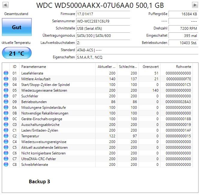

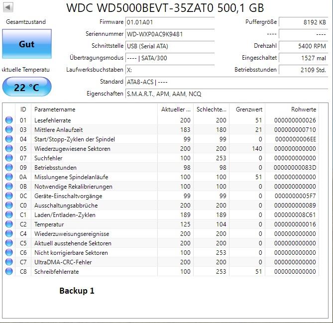

Hier meine Backup HDDs:

Backup 2 scheint Probleme zu machen. Festplatte tauschen?
Sind die anderen okey?
Als Ersatz für die defekte habe ich diese 2 Platten noch rumliegen:

Die Festplatten sind alle recht alt. Auch die Ersatzfestplatten sind Modelle, welche vermutlich Jahre alt sind. Eine neue 2TB - 4TB HDD statt der ganzen alten 500er sollte nicht nur die elektrische Leistungsaufnahme deines PCs stark absenken, sondern dich auch von altem Balast befreien.
@Firebl Die SSD´s sind im PC. Die HDDs werden bei Bedarf per USB angeschlossen um ein Backup zu machen. Daher ist die Leistungsaufnahme schon mal egal ;-)
Auf allen 500er HDDs ist das Selbe drauf, Backup meines NAS.
