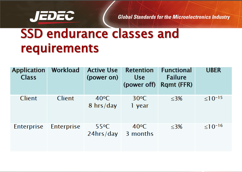

Da wäre die Frage ob angeschlossen oder ohne Strom, also offline irgendwo in der Schublade. Letzteres ist in der JESD 218 spezifiziert:
Client SSDs sollen demnach bis Erreichen ihre TBW bei 30° Lagertemperatur die Daten 1 Jahr halten können, wobei neue NANDs die Daten länger halten können als solche die schon dem Lebensende nahe sind, weil bei denen die Isolierschicht der Zellen schon verschlissen ist. Der Verschleiß kommt vom Durchschießen der Elektronen beim Schreiben und Löschen und ist umso größer, je kälter die NANDs bei diesen Schreib- und Löschvorgängen ist, weshalb dort auch die Betriebstemperatur (40°C) angegeben ist, denn je wärmer die NANDs sind, umso durchlässiger wird die Isolierschicht. Was beim Schreiben gut ist, weil sie dann weniger leidet, ist beim Lagern schlecht, weil die Zelle dann schneller ihre Ladung verliert und deshalb sollte die warm betrieben und kühl gelagert werden. pro 10°C (andere Quellen sprechen von 5°C) weniger, verdoppelt sich die Data Retention Time.
Ob sich jeder SSD Hersteller bei der Wahl der NAND Qualität und seiner Spezifikationen an diese Vorgabe hält, ist eine andere Sache, aber von denen mit eigener NAND Fertigung wie eben Crucial (Tochter von Micron), Samsung oder WD würde ich dies schon erwarten.
