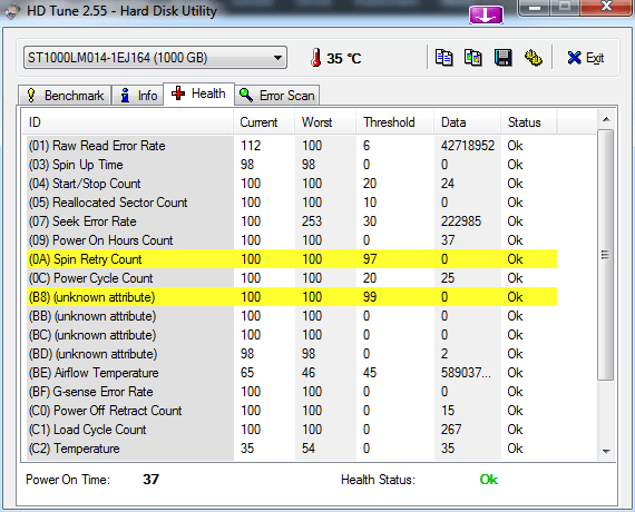

habe mir vor wochen eine neue seagate xt momentus gekauft, vor paar tagen alles installiert und schaue grad verwundert auf HD-Tune. Ist das normal?
Ultra DMA CRC ERROR COUNT: 3
UDMA-CRC Fehler sind meisten das SATA Kabel (locker oder defekt).
(Cyclic Redundancy Checks zwischen Host-Controller und Host)
aaah okay danke !
und die anderen werte sind jetzt auch nicht weiter besorgniserregend?
Verzeichnet sind nur 2 High Fly Writes (ID BD), Schreibfehler bei denen der Schreib/Lese-Kopf außerhalb seiner vorgesehenen Parameter war, hier könnten auch die CRC Fehler Einfluß haben. Das muß nach dem Austausch der SATA Kabel kontroliert werden.
Ansonsten gibts keine verzeichneten Fehler, auch die Einträge Lesefehler und Suchfehler sind bei 0, sie werden nur durch HDTune falsch dargestellt: der Rohwert (Data) ist bei Seagate ein geteilter 48 Bit hexadezimaler Wert, die ersten 16 Bit (4 Zeichen) sind die Anzahl der Fehler, die lezten 32 Bit (8 Stellen) die Anzahl der Vorgänge. Also z.Bsp. ID 01 Lesefehler dezimal 42.718.952 = 28bd6e8 hex, also 0000028BD6E8 = 0 Lesefehler bei 42.718.952 Lesevorgängen.
