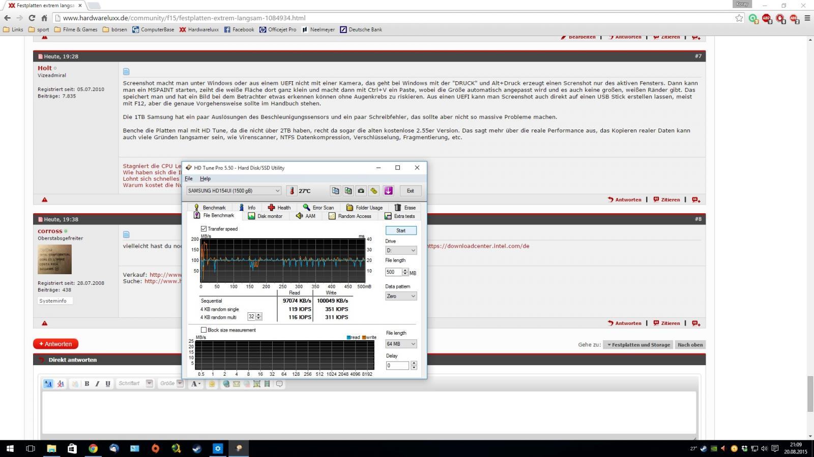

Hier noch ein paar Bilder

Nabend, schau Dir mal die Werte an:
HD154UI 1.5TB: ~100MB/s Read und Write. -> Diese Lese- und Schreibraten sind in Ordnung.
HD105SI 1TB: ~6MB/s Read :o und ~60MB/s Write -> Diese Lese-und Schreibraten sind zu langsam. Typisch für die Platte sind eigentlich solche Raten: UserBenchmark: Samsung HD105SI 1TB
Wenn auf der "lahmenden" HD105SI das Betriebssystem drauf ist, würde das die langsamen Kopiergeschwindigkeiten erklären. (EDIT: Denn alle anderen Platten können ja nur mit ca. 6MB/s von dieser HDD lesen)
Wie ist es eigentlich, wenn du Ordner auf der 1,5TB-Platte hin und her kopierst? - Schneller, oder?
