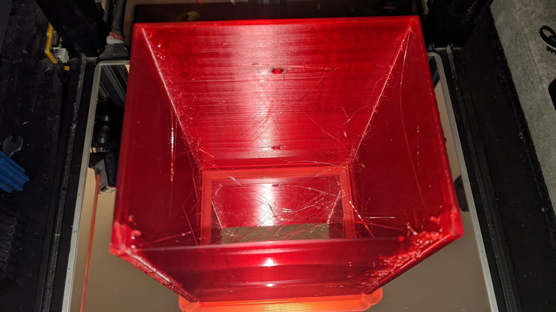

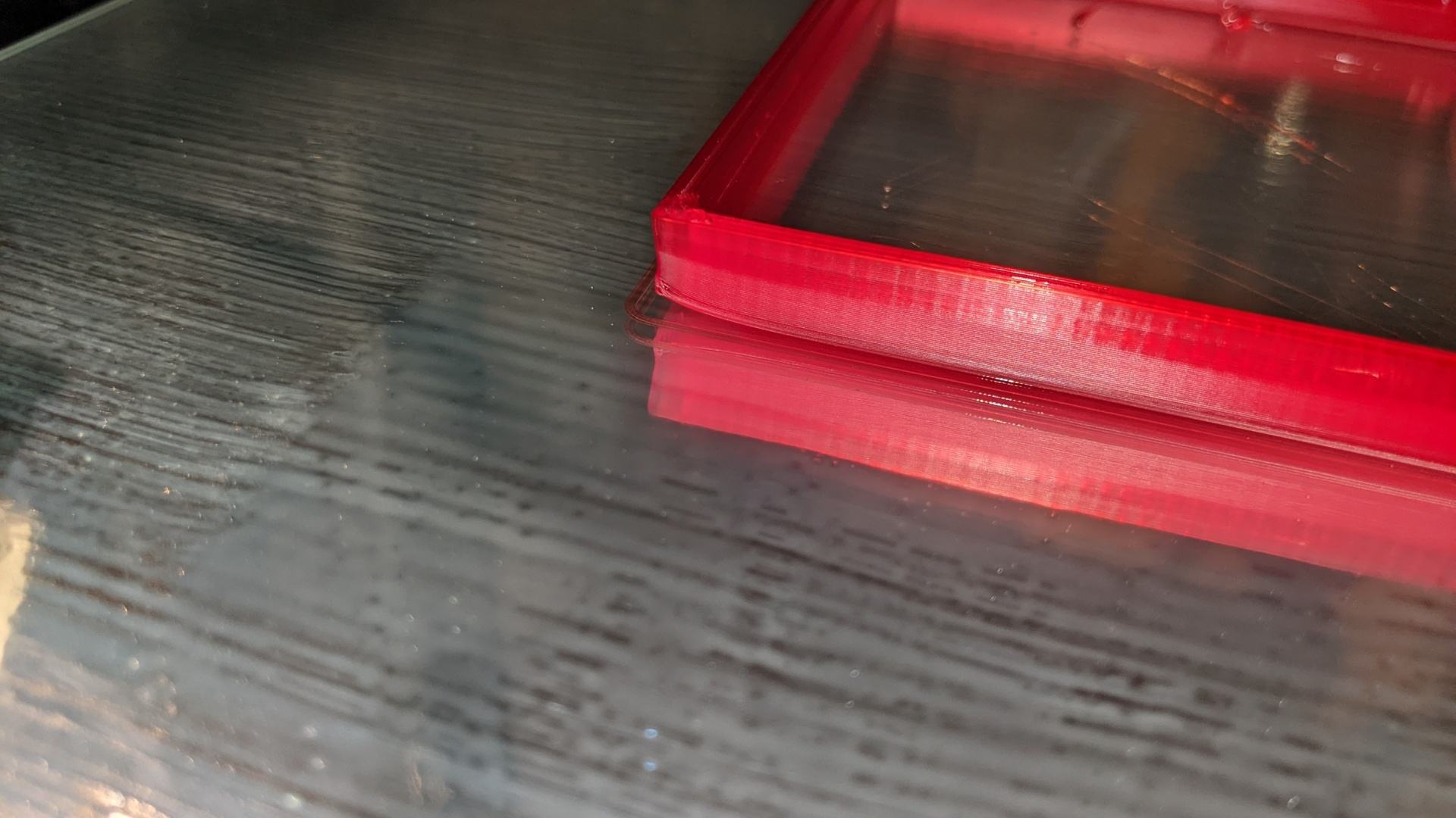

Ich bin kurz davor, Eryone PETG - Trans Red in den Müll zu schmeißen.
Das Zeug will einfach auf nichts haften:
IKEA Spiegel + Pritt Stift ---> Warping, selbst bei 90°C Betttemperatur
IKEA Spiegel + Ponal Holzleim (der ABS Klassiker) ---> Ebenfalls Warping, auch mit 90°C Betttemperatur getestet
IKEA Spiegel + Blue Tape (der TPU Klassiker) ---> Ebenfalls sehr schlechte Haftung
IKEA Spiegel mit Spiritus gereinigt und genaustens kalibriert ---> Wird gerade gedruckt, mal schauen ob es in 20 Minuten nicht wieder abhebt..
Die Rolle ist ebenfalls sehr schmutzig (sichtbarer Staub).
Anderes PETG hat bis jetzt immer gehaftet, ich weiß nicht was ich da falsch mache.
Jetzt versuche ich es eben mit einer 1mm Düse, 20mm/s Druckgeschwindigkeit und 230°C Hotend.
Notfalls kannst du den Rest haben, ich brauche eigentlich nur knapp 250g davon für ein Gehäuseteil für ein DIY Projekt..
Vielleicht ist die 1mm Düse das Problem?
War eigentlich ein Spaß, aber bevor du es wirklich komplett in die Tonne kloppst, würde ich mein Glück damit ausprobieren. :ROFLMAO:
Mein Fazit, ich habe noch nie solche Probleme mit PETG von anderen Herstellern gehabt, eher haben diese meine Druckplatten zerstört weil die Haftung so stark war.
Das Eryone PETG - Trans Red ist von mir offiziell als Müll einzustufen, selbst mit einem zehnfachen Brim gab es Warping...und das direkt auf Glas ohne jegliche Trennschicht (also genau die allerletzte Option die man eigentlich vermeiden sollte).
Die Farbe ist schön, die Erfolgsquote allerdings sehr schlecht.
Um ein Teil von knapp 250g drucken zu können in eher besch...eidener Qualität, musste ich knapp die hälfte der Rolle opfern.
Andere Filamente von diesem Hersteller sind top aber dieses PETG ist auf einer Stufe mit einem anderen Hersteller mit 3 Buchstaben zu setzen.

Das Gehäuseteil ist zwar brauchbar aber so eine miserable Qualität (siehe die Ecken) habe ich bis jetzt mit keinem anderen Filament gehabt.

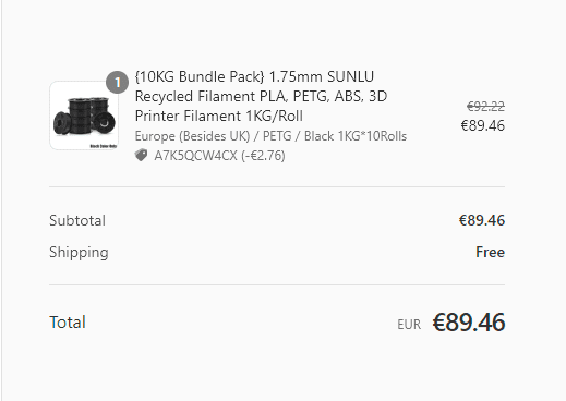

Grade 10 Rollen PETG für 89€ bei Sunlu gekauft.
Muss man zwar aktiv trocknen vor der Verwendung aber der Preis ist mal echt geil!!
