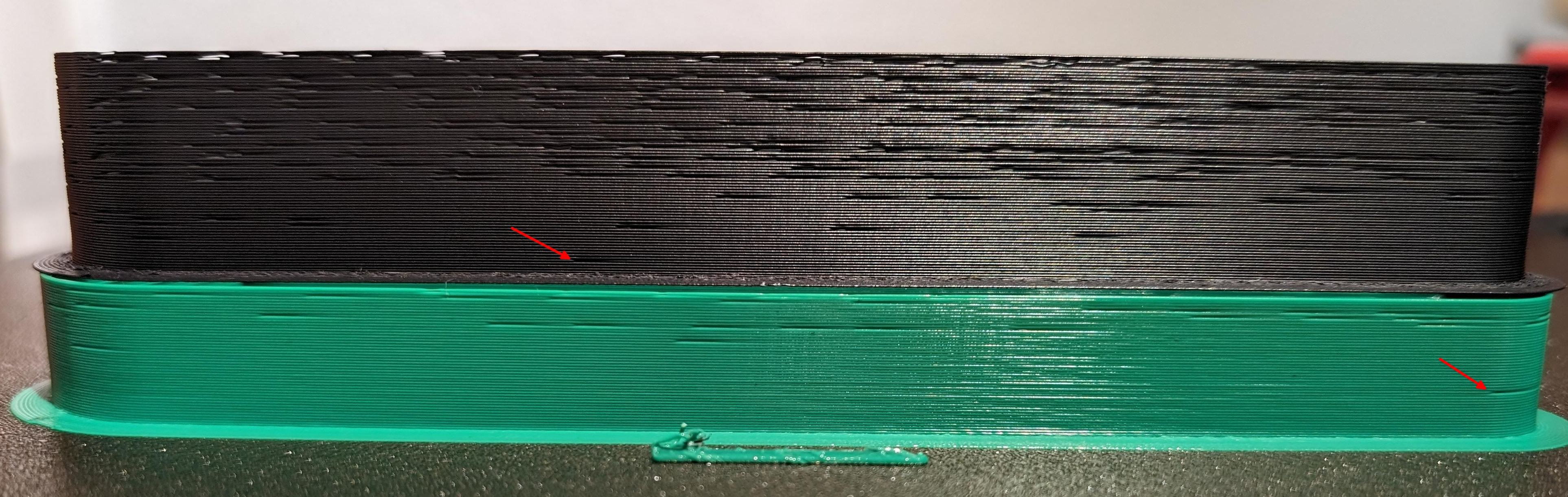

Also das Zeug kannste nicht sauber mit einer 0,4er Düse drucken:
- entweder gibt es übelst Unterextrusion
- oder es verstopft die Düse direkt
Ich habe versucht mal die Volumengeschwindigkeit zu ermitteln,
aber das Zeug hatte schon bei etwas mehr als 10mm³/s Unterextrusion von der übelsten Sorte.
Selbst das Hochdrehen der Temp. auf 230°C verbesserte nichts!
Und das bei einem Rapido UHF Hotend, das mehr als ausreichend Leistung hat.
Mit einer 0,6er Düse kann man es recht gut drucken. Wenn man nicht über 12mm³/s kommt.
In Zukunft setze ich bei PLA Matt nur noch auf Eryone, das ist bis jetzt das einzige was bei mir auf beiden Druckern problemlos läuft.
Hier mal ein Vergleich zwischen Sunlu PLA Matt und normalem PLA:
Startpunkt ist 10mm³/s
Ausgerechnet:
PLA Matt => 10,9mm³/s
PLA => 12,5mm³/s
Wobei mir das auch extrem niedrig vorkommt
Bei ner 0,4er Volcano Düse?Okay das ist strange. Habe das Sunlu Matt immer über 22mm³/s gedruckt. Bin mir nicht sicher ob ich schon bei 30 mm³/s oder ob das nur das Jayo Matt war.
22 gingen mit der Standard Bambu Düse. Das Jayo Matt, was eigentlich identisch zum Sunlu sein sollte, geht mit dem CHT Hotend von AliExpress bei 30. Jop ist einer 0,4er Nozzle.Bei ner 0,4er Volcano Düse?
