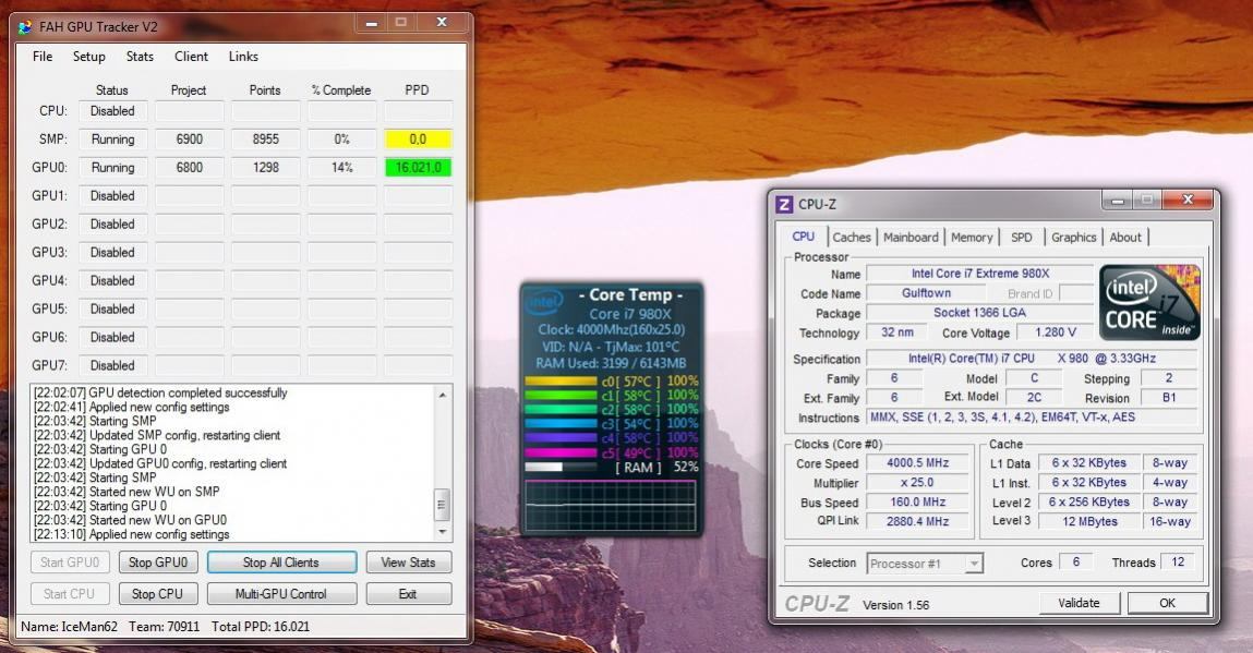

die WU´s habe ich auch schon gelöscht, wurde aber meistens schon vom Folding Programm gelöscht. In den letzten 24h wurden bestimmt 10 x neue WU´s geladen und zum Teil nach wenigen Minuten haben diese sich wieder beendet. Die längste Berechnung ging fast 6h. Habe jetzt mal die Core Voltage von 1.3000 V auf 1.32500 V angehoben. Mal sehen ob dies eine Verbesserung bringt. Die CPU ist auf 4.0 Ghz (160x25) eingestellt. Die Temps beim Falten liegen bei +/- 60°C. Hänge mal einen Screen an wo man unter anderem vom CPU-Z die Werte sieht.
Hei,nimm mal ein wenig die GHz runter auch wenn Du mehr Zeit brauchst könnte schon stabiler werden.manchmal sind maximale PPDs nicht alles.:wink:

Öhm also oc sollte man schon vorher testen, prime oder noch besser 20-25 Durchläufe Linx, zieh dir aber vorher bei Intel das neuste Linpack. Läuft Linx durch, dann sollte es auch mit FAH keinerlei Schwierigkeiten geben.

lass doch erstmal nur die CPU falten. Mit mehr vcore sollten die 4 GHz machbar sein. Vergiss nicht auch die VTT usw anzupassen.

so, meine Kiste faltet jetzt seit 24h an einer 6900 und zwar ohne Probleme. Kein einziger Abbruch der WU. Das Problem zuvor lag scheinbar an den Settings des Arbeitsspeicher. Diesen von 7-7-7-24 auf 7-7-7-16 umgestellt und seit dem keine Probleme mehr. Die CPU ist weiterhin bei 4 Ghz und wird max. 63°C warm (bei 20°C Raumtemperatur).
die 6900 ist jetzt bei 60% und braucht halt noch etwas bis die 100% voll sind. Die TPF liegt ja bei ca. 23 min.
