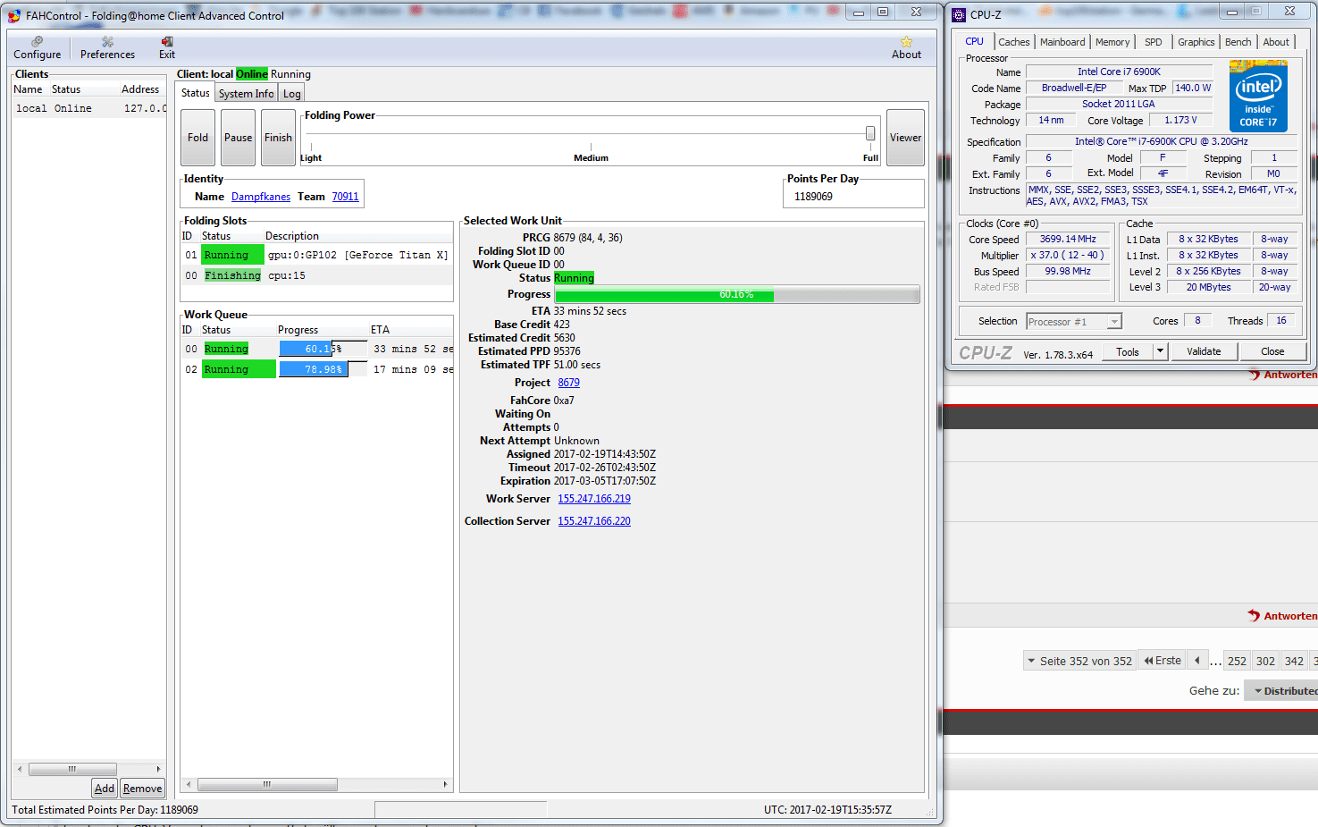

nachdem ich seit gestern einen Core i7-6900k mein Eigen nennen darf, habe ich mir direkt mal angeschaut, was der mit Standardeinstellungen schafft:

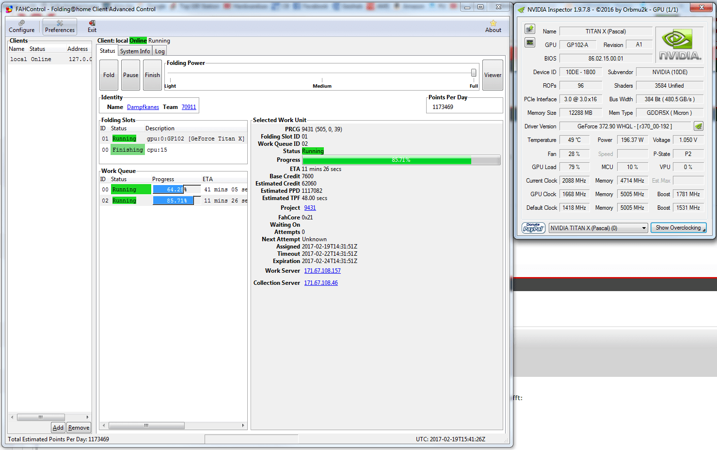

Nachdem meine Titan X mit Pascal aber auf diese PPD kommt:
scheint CPU-Falten aktuell völlig uninteressant zu sein.
Zwischen den beiden liegt ein Unterschied von ca. Faktor 10.
Wobei ich bei der Titan X ohne CPU-Vollauslastung schon PPD-Werte von bis zu 1,5Mio gesehen habe.
