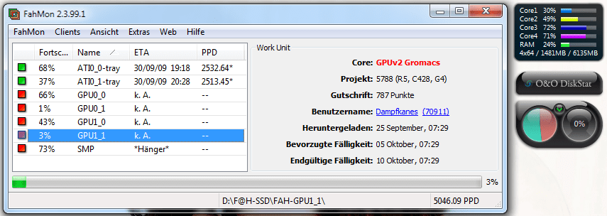

Ich hab dann nochmal frisch angefangen. Mich haben die niedrigen PPD-Werte überrascht. Gut, eventuell lässt sich dieses 2,7-Gflops-Monster nicht
mit einer WU auslasten. Momentan laufen deshalb 2 WUs parallel:
attachment.php
Bringt leider überhaupt nichts. In Sachen Folding@Home ists für mich somit ein deutlicher Rückschritt (16.000-20.000 auf aktuell 5.000).
Den SMP-Client brauch ich gar nicht starten, da die GPU-Clients die CPU schon recht stark in Anspruch nehmen.
Solange sich hier nichts tut (Treiber, Client oder WUs?), bin ich leider vorerst raus bzw. es wird nur noch eher sporadisch gefaltet.

ich komme mit Fahmon garnicht klar. Bei Folding@home ist alles von alleine gestartet und bei Fahmon tut sich nix (hab nur unter Clients meinen Nutzernamen eingegeben..) ? Sorry, aber ich habe echt keinen Plan davon.
Rechtsklick auf die weiße Fläche, dann "Client-Eintrag hinzufügen", dort einen sprechenden Namen vergeben und ganz wichtig bei "Ort" das Verzeichnis angeben wo die FAHlog's.txt sind
Den Pfad kriegste vielleicht auch raus wenn du im Startmenü einen Eintrag "Folding @Home data files for experts only" hast und da mal draufklickst.
ich hab mal ein paar Rechenspielchen bemüht.
2x GTX 280 haben in Summe ca. 2 Tflops
geschafft hab ich damit ca. 16.000 PPD
meine neue Karte hat nun 2,7 Tflops.
Nach dem Dreisatz kommt man dann auf einen Leistungswert von 21.600 PPD.
Nvidia hat 1D-Shader, ATI 5D. Deshalb hab ich den Wert spaßhalber durch 5 geteilt: 4.320
Das ist nur etwas weniger als die 5.000, die ich bereits real hatte.
Sollte es der Folding@Home-Client etwa tatsächlich nicht schaffen, die 5D-Shader der Graka auszulasten?
Jetzt kanns am Client liegen, an den zu rechnenden Problemen oder an Stream von ATI.
Zufall können die Zahlen für mich fast nicht sein.
Oder hab ich einen Denkfehler?
Die starke CPU-Auslastung ist ja nochmal eine andere Geschichte.
ciao Tom
