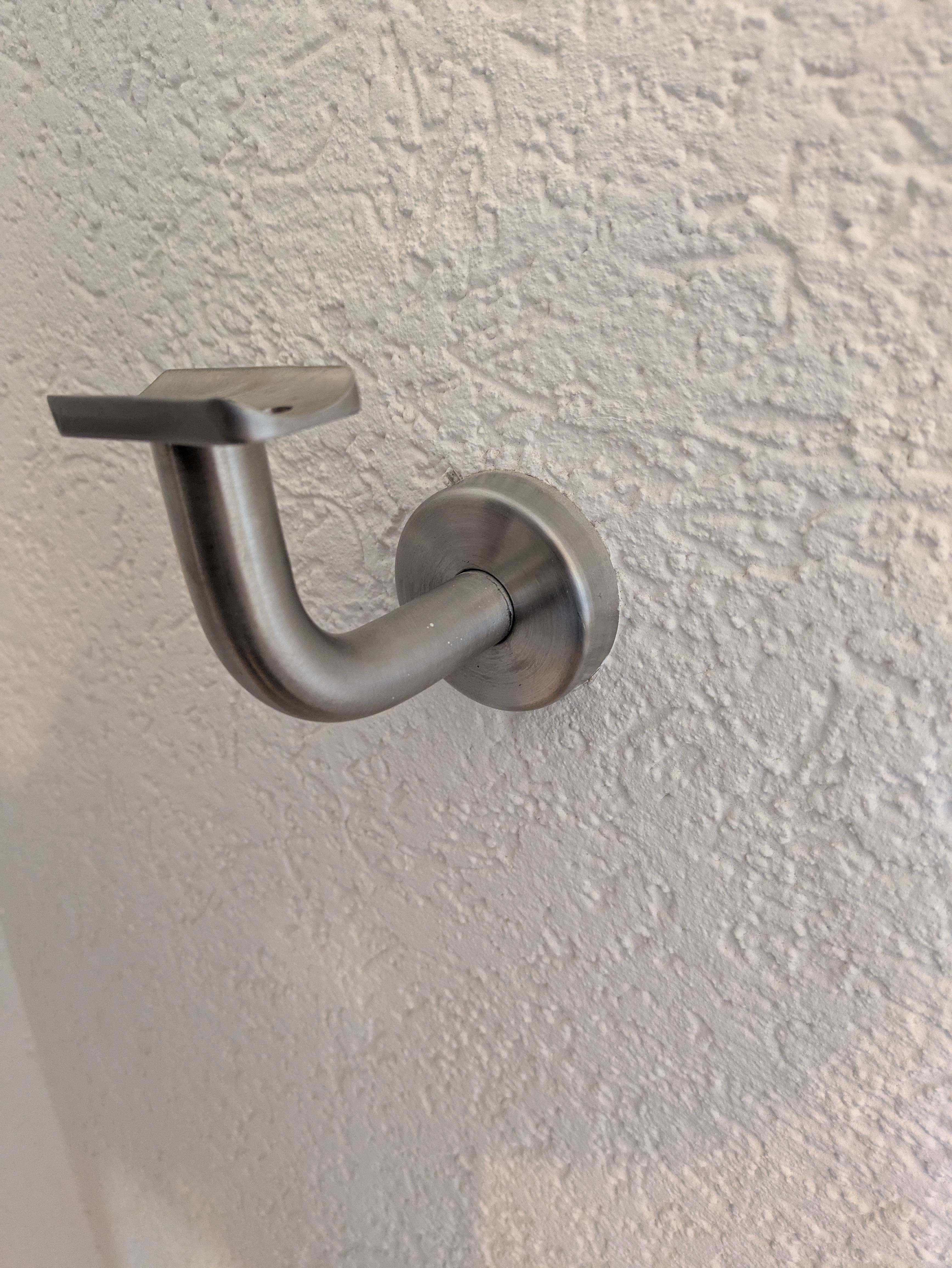

Hat vielleicht jemand eine Idee wie diese Abdruckrosette befestigt ist, bzw. wie man sie löst?
Den Halter selbst kann ich etwas kösen durch drehen, aber fühlt aich an als ob da ein O-Ring o.ä. mitgedreht wird.
Eine Schraube zur Fixierung gibt es nicht.
Geschraubt? Clip/Schnapper?
Will jetzt nicht mit Gewalt ran und ggf. Macken machen.

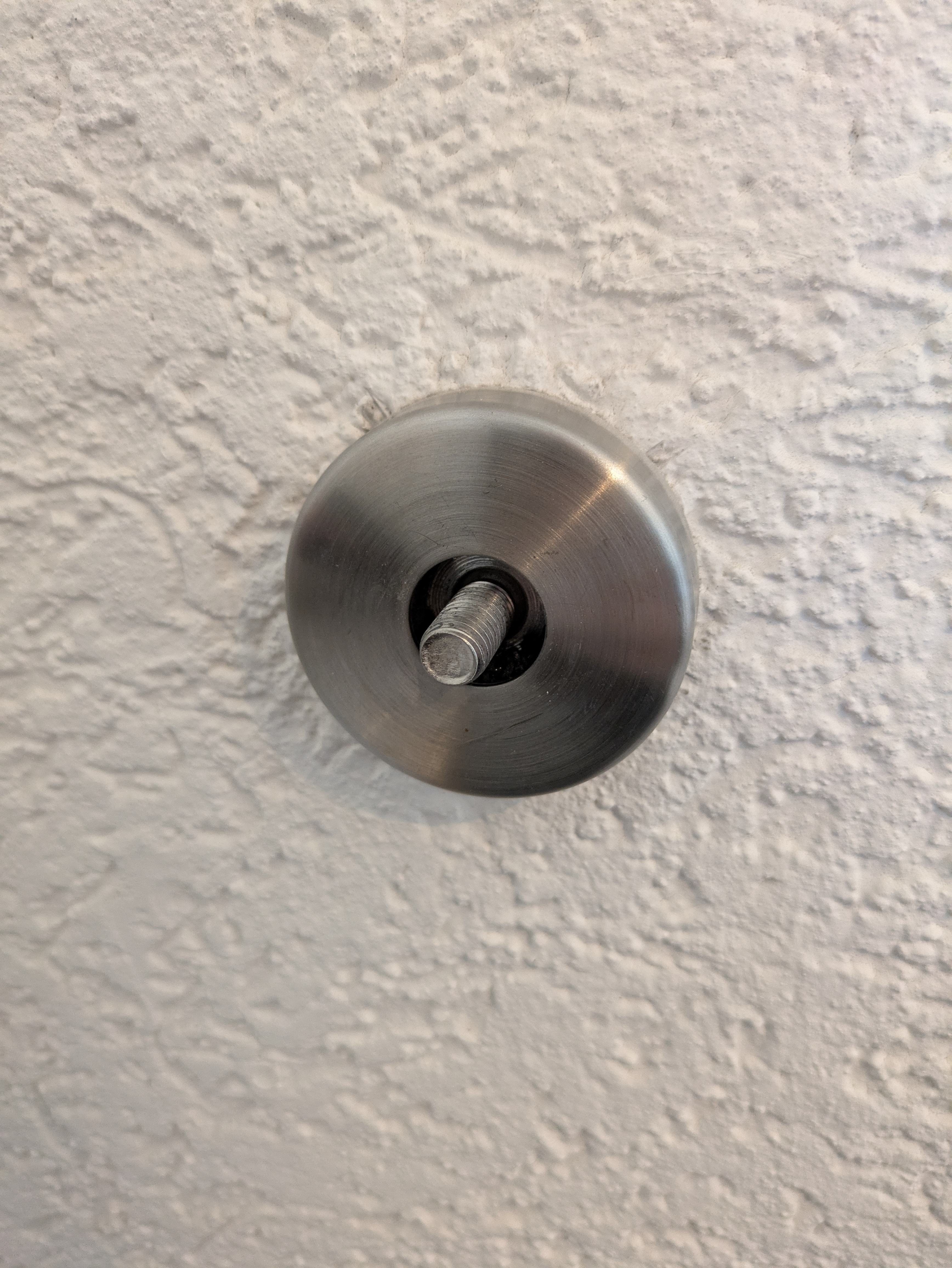

Edit: So sieht es ohne den Halter aus:
Das sehr dünne ist meist ein Inbus und die Befestigung eine Madenschraube außerhalb des Sichtfelds.
Kann aber auch sein dass es einfach nur aufgesteckt ist.
Ich kann das Teil echt keinen mm bewegen.
Die Rosette ist vollkommen geschlossen und ich kann sie auch komplett sehen, ist also nicht von Putz, Farbe, Silikon, etc. verdeckt.
Ich vermute, dass die Rosette auf den Sockel geklebt wurde oder es ist ein Clip, der seeeehr fest sitzt.
Habe nämlich schon probiert mit einem Schlitzschraubendreher hinter die Rosette zu packen. Aber weder mit hebeln noch drehen bekomme ich was bewegt.
Von daher muss der Maler die wohl abkleben und den neuen Putz so auftragen.

Das kenne ich, meinte ich aber nicht. Hatte einmal so ein älteres Teil, da musste man tatsächlich (mit so nem Teil, wie bei Handys für die Sim-Kartenslots dabei ist, ging es) reindrücken und gleichzeitig abziehen. Aber wenn da gar nix ist, hilft die Info leider auch nicht.
unsichtbar würden mir da 3 Möglichkeiten auf Anhieb einfallen:
1. die Befestigungsplatte hat 2-4 Nasen und die Blende ist straff aufgesteckt
2. die Befestigungsplatte hat ein Außengewinde und ich Blende ist aufgeschraubt
3. der klassische Handwerker-Trick: 2 Tonnen Silikon darunter, damit die Blende ich runterfällt
wenn die so fest ist, würde ich das auf jeden Fall machen lassen, Du willst ja auch, dass das Geländer später wieder ordentlich hält
