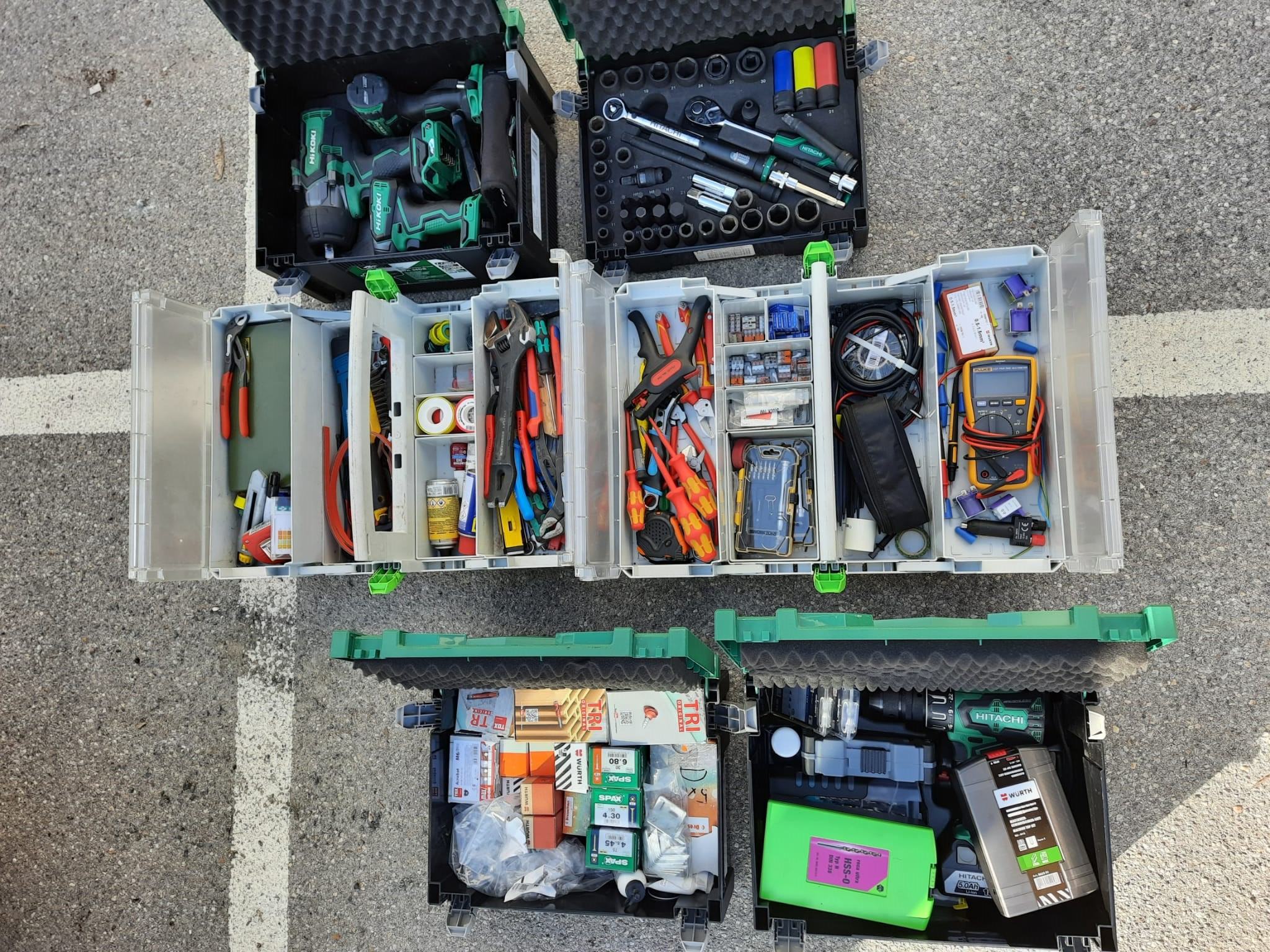

Hier ein kleines Stockfoto von einem Teil meines Unterwegs-Werkzeuges, muss mal ein neues machen, hat sich bissl was geändert in der Bestückung.
Hab jetzt z.B. nur noch 1x Schlagschrauber klein 1/4-Hex und Mittelgroß (1/2" 770Nm) mit statt den 2 großen (1/2" 305+1050 Nm), in Steckschlüsselsatz hab ich lange Inbus 7-9-11 für die modernen KFZ-Bremsen, der Rollgabelschlüssel is rausgeflogen und durch 2 Knipex Zangenschlüssel (180-300) ersetzt worden, und bissl so feinanpassungen.
Man mag ja nix umsonst mitschleppen.

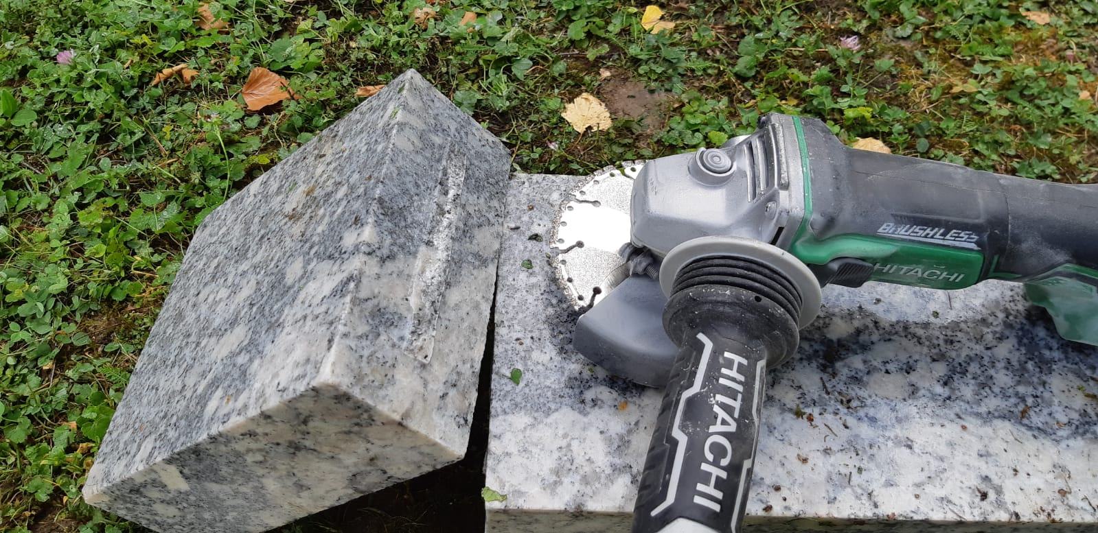

Ist auch leider geil aber unnötig für mich, mit meiner 18V Brushless Version aus 2017 arbeite ich regelmäßig (fast immer am gleichen Akku, das isn alter ohne Ladestandanzeige, aber er stirbt mir nicht)., und eigentlich hat die bisher auch immer gereicht. Ist wohl auch ein wenig kleiner/leichter/handlicher, für so Entgratarbeiten etc. ist sie wahrscheinlich die bessere Wahl. War auch kein Thema damit mal einen Granitstein (Foto) zu trennen. Nach ca. 6-7 Minuten Einsatz waren Sie und der Akku handwarm (vllt. ein wenig mehr, aber nicht heiß), der Akku war leer (heißt also im Schnitt so 800W gezogen, kommt mir realistisch vor), der Stein war durch:
.... wenn davon mehr zu schneiden hat, wäre dennoch eine mit Kabel gut
