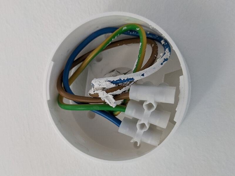

E-Noob braucht Hilfe beim Anschluss der Deckenleuchte :fresse:
Es kommen drei Kabel aus der Decke. Welches muss wo rein und welches bleibt übrig?
Tatsächlich müsstest du messen. Die Farben sollten zwar korrekt belegt sein, muss aber nicht sein. Gelb/Grün = Erdung, Blau ist vermutlich N und Braun vermutlich L. Aber wie gesagt, in manchen Gebäuden findest du 3x blau für die verschiedenen Kabel :)

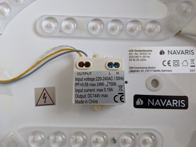

Wenn ichs richtig sehe, hat die Lampe eventuell sogar Erdung (oben rechts unter dem Plastik.
Edit: Farben vertauscht. Klassiker bei Elektrik,
Also wenn man ausschließlich nach den Farben geht, dann kommt braun in L und blau in N, denke ich.
Vermutlich. Mach mal und meld dich innerhalb 5 Minuten wieder :ROFLMAO:
Muss die Löcher noch bohren. Heute am Sonntag will ich das nicht so gerne machen, wir wollen die Nachbarn noch nicht vergraulen :)
Wenn das Haus nach den aktuellen Vorgaben installiert wurde, gehört Braun auf L, Blau auf N und falls sich noch ein Erdungspunkt fände sollte sich dieser mit Grün/Gelb treffen.
Die Vermutungen mit selbst verlinkter Widerlegung 5 höher funktionieren auch, aber es ist halt nicht fachgerecht.

N ist blau, L ist braun und die grün-gelbe Erde bleibt übrig weil die Lampe aus Plastik ist.
edit: oh, war nicht die letzte Seite.
