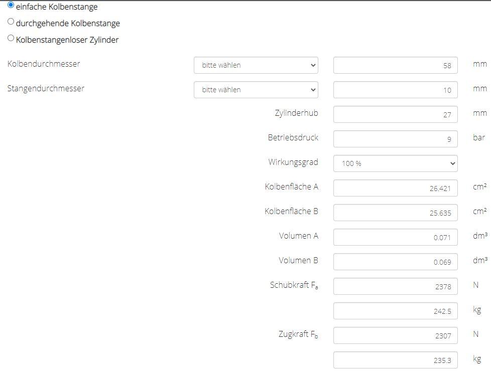

Haben wir hier Physiker? Hab ne etwas ungewöhnliche Frage :d:d:d
Eine Co2 Kartusche (Paintball) hat ca. 57 Bar laut Internet. Wenn ich mit dem Druck auf eine Fläche X Konstante 8-9 Bar erreichen will (will quasi ein gewissen Hubraum überwinden, glaube der Durchmesser der Fläche hat ca. 58mm), wird das gehen oder mir die Vorrichtung Zerpflücken? Sollte das gehen, wie errechne ich mir die Zeit S, wie lange ich mit einer 12/16g Kartusche diesen Druck fahren kann bis sie leer ist?
nette kleine Rechenaufgabe fürs Wochenende :d
edit: hab mal einen Online Rechner bemüht...kA ob ich die Werte da so richtig eingetragen hab...nun sehe ich aber nicht wie viel L Druckluft ich benötige bzw ob so ne Paintball Kartusche genügt

Da fehlt so viel... Wird die Fläche hin und her bewegt oder einfach nur am oberen Punkt gehalten? Wenn Zweiteres, wie dicht ist das System? Wenn Erstes wie groß ist der Hubraum, welche Frequenz? usw..

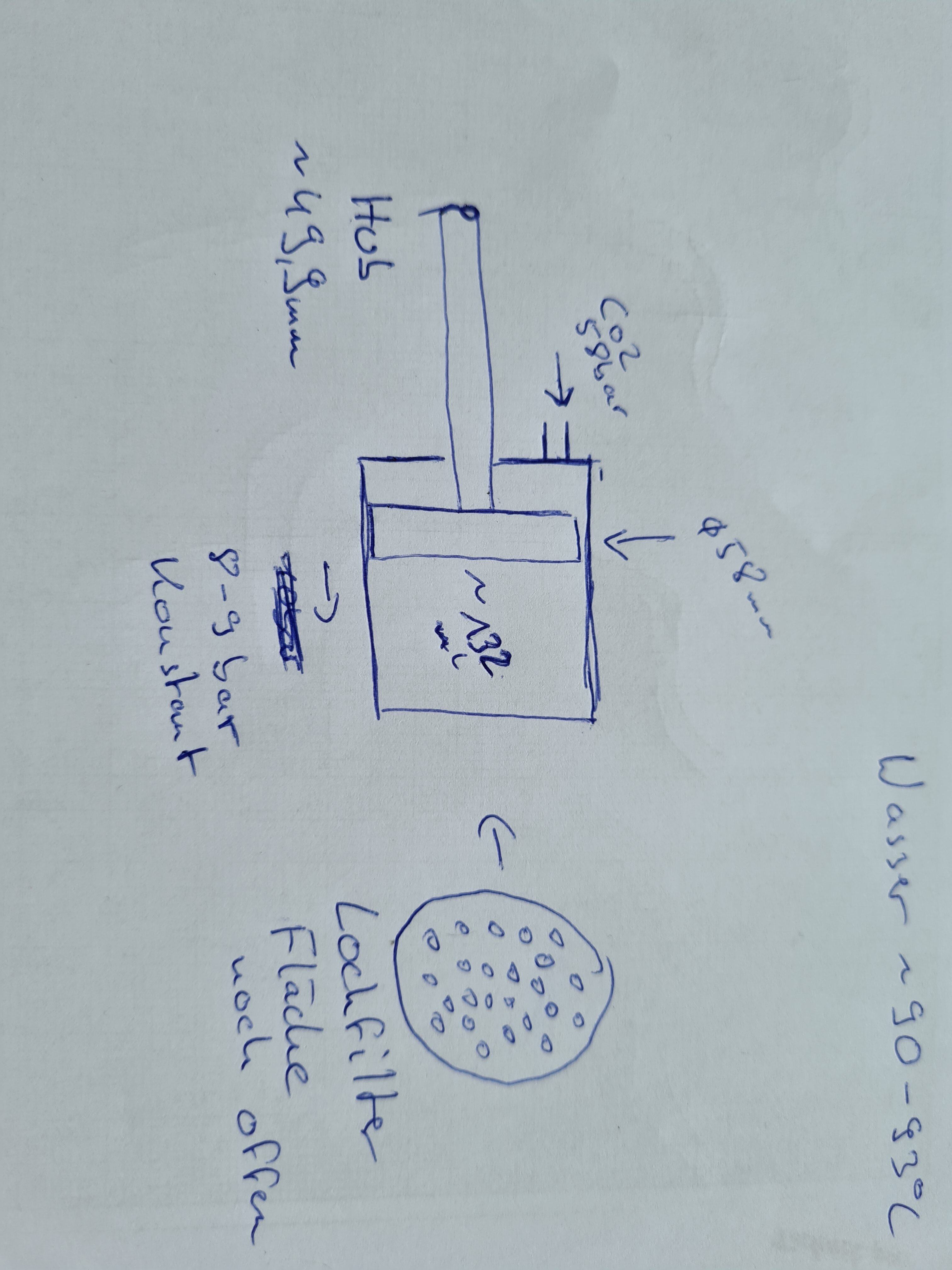

Vielleicht formuliere ich die Rechnung etwas um:
Wie viel ml Wasser/Luft kann so eine 16/24g (Innendruck 57Bar) Kartusche bei Konstanten 8-9 Bar ausgeübt auf eine Fläche mit dem Durchmesser 58mm durch eine Reduzierte Fläche (kleiner als die Durchmesser 58mm, wie klein, müsste ich noch Ermitteln, aber sehr viel kleiner :d) hindurchfördern.
Mir kam einfach grad ne blöde Idee, da will ich mal erörtern ob das möglich wäre :d
Mach am besten Mal eine Skizze dazu. Wie groß ist der reduzierte Durchmesser, wie lang sind die Leitungswege, dazu noch die Fragen von Polarcat.
Ich vermute mal, er will die Kartusche als Druckquelle für irgendeine Art Wasserspritze nutze.. Die Fläche die er angibt ist vermutlich der Leitungsdurchmesser vor der eigentlichen Düse.
Wie du den Druck aus der Kartusche auf die 8-9 bar reduzierst ist schon gesichert?
Ganz plump und unter Missachtung der Umgebungseinflüsse kannst du ja erst mal folgendes einsetzen:
V2 = V1*(p1/p2)
Die 1er sind dabei die Werte vorher, die 2er die Endwerte.
Aber wie gesagt streng vereinfacht.
Unter der Maßgabe, dass dein Treibgas das Wasser 1:1 verdrängen kann, könntest du also in der Theorie maximal die Menge V2 verdrängen. Praktisch aber unmöglich durch Reibungsverluste, Undichtigkeiten, thermische Schwankungen (expandierendes Gas braucht Energie) usw.
Verstehe immer noch nicht, was du damit vor hast. Aktuell kannst du den Stempel genau 1x bewegen und dann ist Schluss. Du hast keine Möglichkeit vorgesehen, den Druck auf der Kartuschenseite wieder abzulassen, eine zyklische Bewegung ist so also unmöglich.
Zumal bei starrem Lochfilter und fehlender Druckregulation stimmt dein Ausgangsdruck genau 1x und dann nicht mehr, weil dein System nicht auf den sinkenden Druck der Kartusche reagieren kann.
Über die technische Umsetzung mach ich mir Gedanken wenn meine Idee rechnerisch möglich ist.
Meine Frage war ja, kann ich die 132ml mit einer Kartusche mindestens 1 mal bei konstanten 8-9bar Fördern. Von Zyklus war nie die Rede ist aktuell auch nicht wichtig
