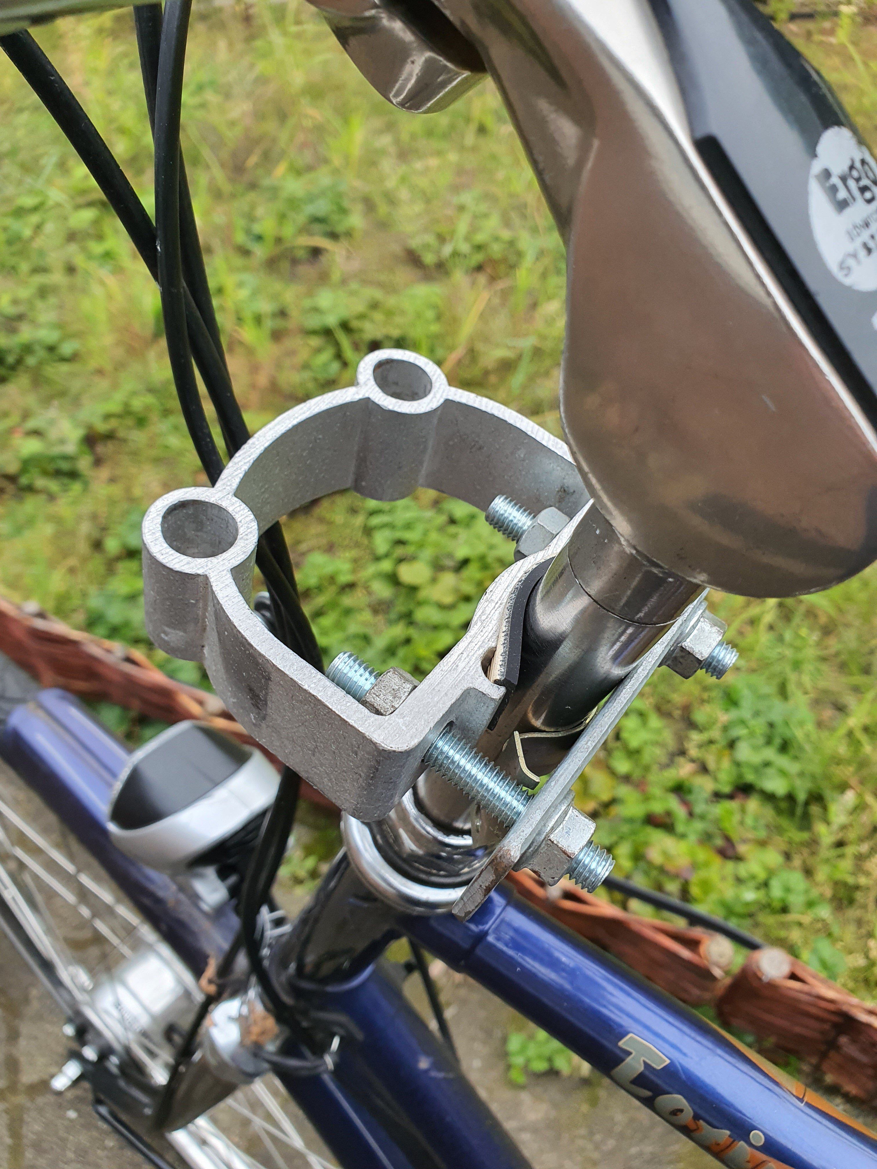

Ich habe hier zwei Metallplatten die durch zwei M10 zusammengedrückt werden. Das ganze soll jetzt an einer Metallstange befestigt werden, dreht sich aber leider. Womit kann ich das drehen verhindern?
Habe es mit gummi versucht, das drückt sich leider bei dem Anpressdruck kaputt und dreht trotzdem. Ideal wäre ein Metall mit runder Auflage, das habe ich aber nicht und weiß nicht ob sowas als Standardbauteil irgendwo erhältlich ist.
Vielleicht bringt dich der Suchbegriff Mastschelle ja in die passende Richtung. Ansonsten wird es ohne weitere Details vermutlich etwas schwer genauer zu helfen.
Hätte jetzt auch mit Muttern geschrieben. Das wird wohl das einfachste sein, ohne dass man großartig Werkzeug braucht. Du könntest das überstehende Stück natürlich auch absägen und dann schweißen.
Ich mach nachher mal ein Foto. Im Moment probiere ich es einfach durch Anpressdruck, aber so eine Mastschelle wäre sicher nicht verkehrt - wenn die Lochabstände passen.
Bild oder Skizze wäre gut, ich kann mir unter der Problemstellung so viele verschiedene Szennarien vorstellen...das ist so schwammig erklärt

@amdfreund @flight101 @NeronMk @DonChulio
Hier mal ein Bild des Dilemmas
Kauf dir im Baumarkt so eine Universal Dichtung Schneid dir ein Stück was du komplett um der Lenkerstange legen kannst und dann die Schelle ordentlich anziehen. Da sollte dann nichts mehr rutschen.
genau was Hardwarefreaky sagt, sollte das nicht reichen und es sich unerwartet trotzdem drehen, mit Doppelseitigem Klebeband zusätzlich befestigen welches du auf die Dichtung aufträgst um es fix an der Stange des Rads zu befestigen.
Zur befestigung würde ich eventuell auch noch mit Flügelmuttern arbeiten, dann brauchst du kein Werkzeug mit dir rumtragen. Dann solltest du an eine Seite die Mutter mit Schraubensicherungskleber Fixieren damit sich das nicht los dreht durch die Fahrvibrationen =) Mir erschließt sich sowieso nicht wieso du hier ne Gewindestange genommen hast anstatt ne Schraube mit nem festen Kopf?! Das ist ne Potentielle fehlerquelle, die man hätte easy vermeiden können
SO wie das aufgebaut ist, wird sich das mit der Zeit ohnehin lösen und runter rutschen durch die Vibrationen
Ich hab mir so ne Tandemstange für Kinder gekauft. Da war die Befestigung ähnlich. Laut Lieferumfang und Beschreibung sollte ich da nur so ein Stück Papier zwischen legen. In den Bewertungen wurde das auch immer stark kritisiert. Da hab ich mir gleich auch so ne Dichtung gekauft. Hält jetzt ca. 1 Jahr so problemlos.
Schraube mit festem Kopf hatte ich nicht im Sortiment. Das ist keine Gewindestange sondern so ein Bauteil wo das Gewinde nicht durchgängig ist. Im einen Drittel ist die ohne Gewinde.
Die jetzige dichtung ist wohl einfach zu dick, die bewegt sich weiter.
Muss dann doch wohl mal wieder zum baumarkt.
Problem hier wird sein, dass das Gewicht stark hebelt. Ist für den Korb + Hund, wenn der dann mal zu meinen Eltern gebracht werden muss (Auto haben wir ja nicht). Selbst wenn ich das mit Hand nicht mehr drehen kann dreht das der Korb dann bei Kurven.
