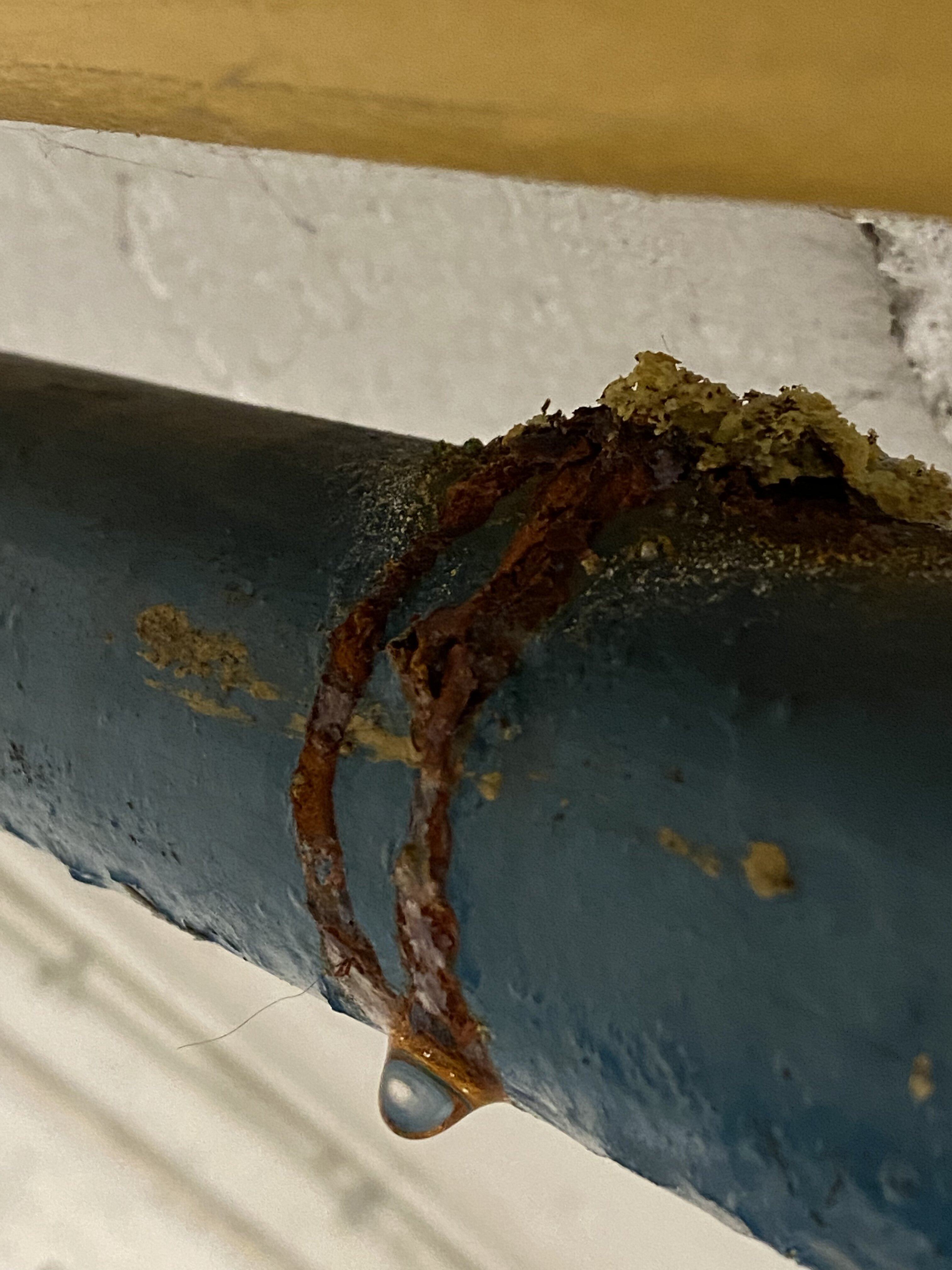

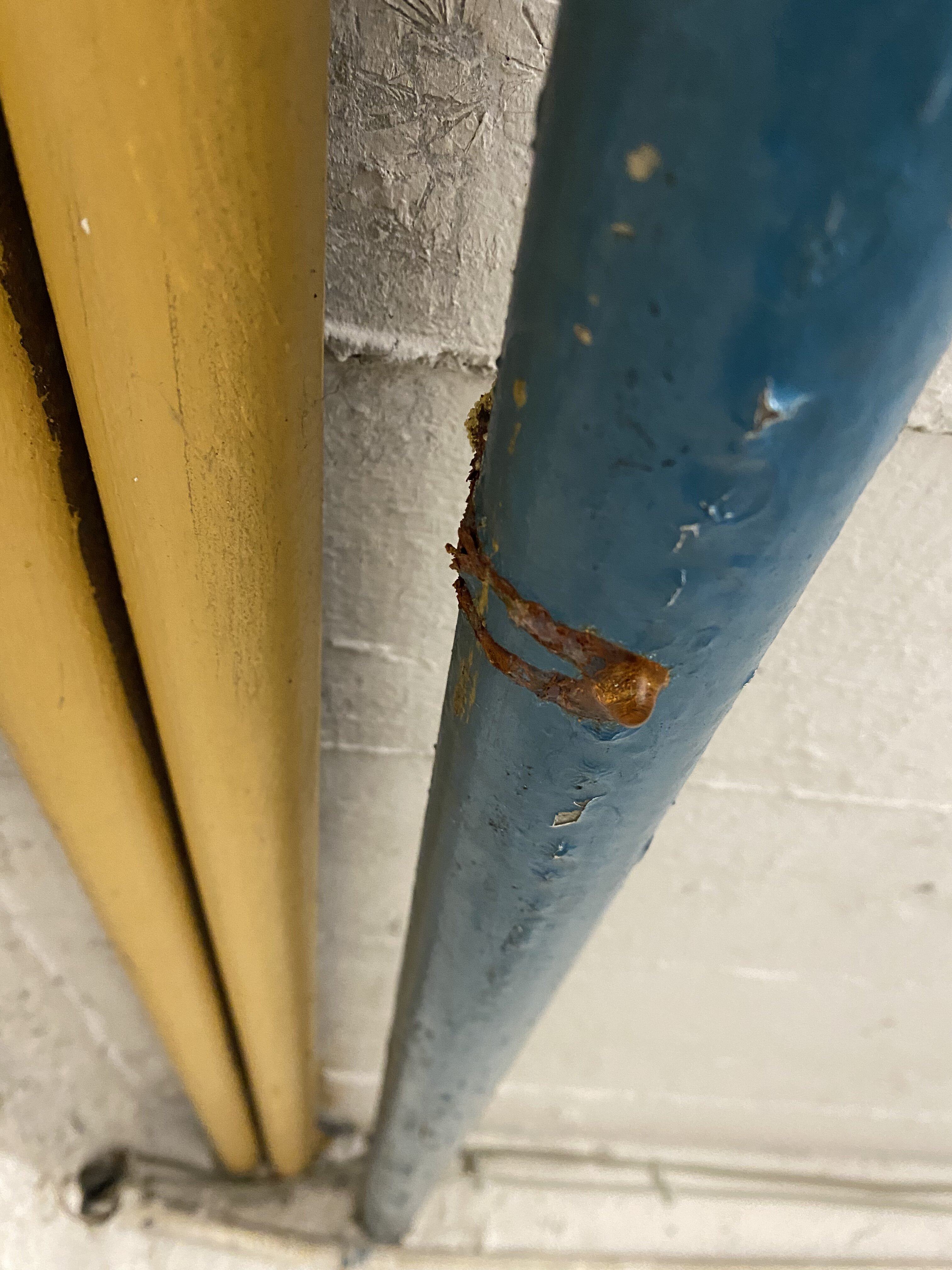

Hab sas grad im Keller entdeckt und dem Vermieter gemeldet.
Frage 1:
Was kommt da oben aus dem Rohr raus? Ist das ne Art Pilz ?🤨
Frage 2: wofür könnte diese Leitung sein ?

Gelb ist Gas, blau Wasser und das ist Sulfid was sich da ausbildet. Das Rohr ist rott und bedarf reichlich Zuwendung.
Könnt langsam mal neu :rolleyes2:
Naja, jedenfalls hattest du die letzten Jahre keinen Eisenmangel (Sry, der musste jetzt sein^^)
Sogar sehr wahrscheinlich.
Rost ist kein Gift. Bleirohr oder Kupferleitung (bei geringen Ph) ist problematischer.
Melde das (wäre als Mieter auch Pflicht)
Die müssen mal langsam getauscht werden.
Ja ist schon geschehen. Mal sehen was da für eine Firma kommt nach dem Eigentümer Wechsel. Die davor die wussten nicht mal wofür welche Leitung da ist. Traurig 🤣
Bin zwar Handwerker, gehöre nicht zur Zunft "Gas Wasser Scheiße", trotzdem sollte man als Installateur eine Brauchwasserleitung erkennen, zumal die mal einer korrekterweise blau gepinselt hat. 💡
Falls du dem Vermieter/Besitzer was dazu fragen kannst, würde ich den sofort auf Filter anhauen.
Ein einfachen VA Filter mit Spülleitung. Hält dir den gröbsten Dreck aus Wasserleitung (Siebe Hahn, Wasch und Spülmaschine usw)
