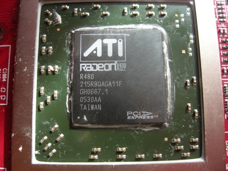

ich bin im besitz einer connect3d x800GT (keine GTO, kein externer Spannungsanschluss vorhanden). Ich habe mal den Kühler abmontiert um festzustellen welcher Chip drauf ist: es ist ein R480GT Chip. Kann ich die Karte mit einem Biosmod freischalten, oder hat dieser Chip nur 8 Pipelines?

Mach doch auch mal ein Foto davon .. eigentlich müsste ein R480 auch freischaltbar sein, nur mit nem anderen BIOS (x850). Mit dem GT is das nun fraglich .. vielleicht ist das restliche PP Quad defekt. :hmm:

Natürlich habe ich ein paar Bilder gemacht, ich hoffe das mit dem Anhängen klappt.
Natürlich habe ich schon mehrere Bios versionen geflasht, jedoch zeigt das ATI-Tool immer nur 8 Pipelines an. Vielleicht ist es doch ein anderer R480, da ja im Aufdruck zusätzlich GT angehängt wurde.
8PPs entsprechen eher einer x800GT und nicht GTO. Hast du evtl. wirklich ne GT statt ner GTO gekauft? Wenn der Shop dir die falsche Karte geliefert hat kannst du umtauschen, vorausgesetzt du montierst den Kühler wieder richtig drauf.
Die Chips auf den GTs sind nämlich wirklich Abfall, die sind oft teilweise defekt usw. ..
Ist schon richtig, ich habe eine GT, keine GTO. Wie man auf dem Bild erkennen kann ist es ein 480er GT Chip. Woher stammt Dein wissen über die Chips, kann man das irgendwo nachlesen? Sind die Chips auf der GT alles aussortierte GPU`s ?

Wie ich schon in meinem ersten Beitrag geschrieben habe ist es definitiv eine GT.
Da ich aus den Antworten noch immer nicht ganz schlau geworden bin, hier nochmls konkret die Frage: Kann eine X800GT im Idealfall auf 16 Pipelines freigeschaltet werden, oder ist das grundsätzlich unmöglich?
Wo kann ich die Specs beider Modelle denn nachlesen?
sorry, ich bin mit der Materie leider noch nicht so vertraut!

Na jetzt kapier ichs gar nicht mehr, anhand der Specs wäre auf einer GTO gar kein 480 Verbaut, nur auf der GT? Zudem sind auf meiner Gt 1,6ns Rams veorhanden?
Dass auf der GTO kein R480 verbaut ist, ist richtig. Meistens ist es ein x800pro Vivo Chip alias R423. ;)
Das mit den 1,6ns RAMs versteh ich jetzt nicht, wo hast du das gelesen? Bei HWSchotte steht 2ns da. :hmm:

Also die Graka wurde mir vom Shop mit 1,6ns angegeben, ausserdem lässt sich dies auf den Chips ablesen (siehe Foto).
Nochmal: Meines wissens bezieht sich die Freischaltung auf von 8 auf 16 Pipelines lediglich auf die 480er GPU, die 423 oder 430 haben lediglich 12 Pipelines und können somit auch nicht erweitert werden.
Wie machen sich nach dem Biosupdate die defekten Pipes denn bemerkbar? Dunkel und nichts geht, oder werden sie einfach nicht erkannt?
