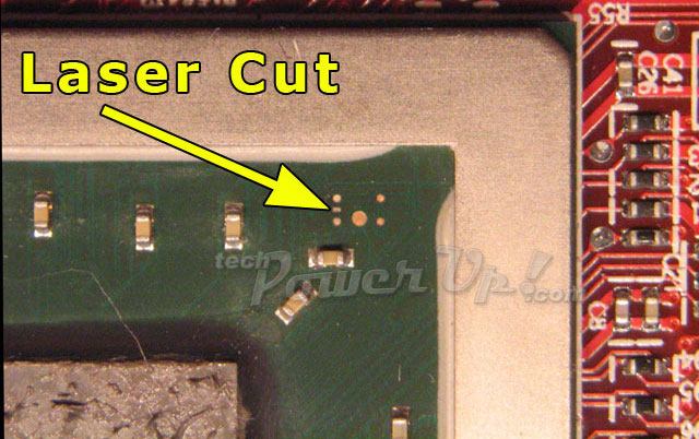

Oben in der Ecke rechts, sind insgesamt vier Punkte. Wenn zwischen den linken beiden ein kleiner Strich ist, ist die GPU Laser-Cut und geht nicht zu flashen. Ist auch ihrgendwo hier im Thread nen Bild von.
PS: Bei mir hats auch geklappt. 16PP ohne Probleme und schon mit 560/570 getestet, ohne Probs. Danke für diese geniale Anleitung.
Hier noch mal ein bild vom lasercut Um zu vergrößern Bild an klicken !
