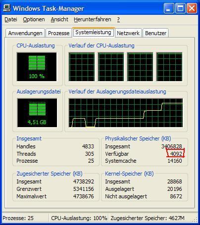

Versteh echt net wofür mehrere instanzen ???
Einfach auf Blend -> Custom -> Und dann bei Memory to use die gewünschte MB zahl eintippen und fertig !!! oder nicht !?!?
Hast Du dabei mal geguckt wieviel Speicher wirklich in Verwendung ist? Außerdem kann man bei Blend doch gar nichts ändern, wenn man startet werden trotzdem nur ~1700mb verwendet.
So wie im Anhang siehts mit 3 Instanzen aus, 1 x 25.6 und 2 x 24.14 (bleibt auf dem Desktop übersichtlicher). Kann man schön sehen, wann die einzelnen Instanzen gestartet wurden...
