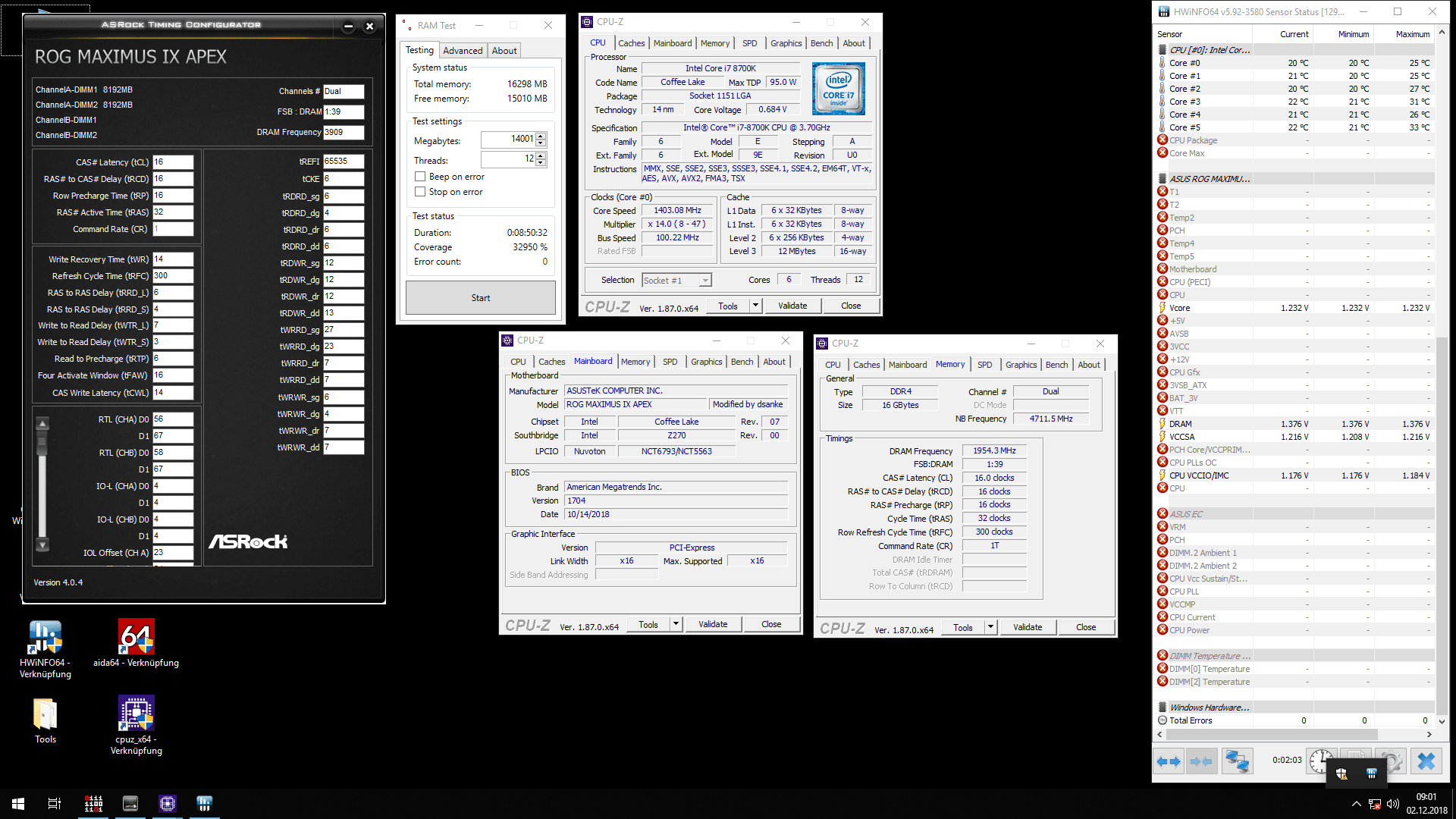

Vor Optimierung:
Nach Optimierung ... OK, BCLK minimalst angehoben, aber dass macht im Grunde nix aus.

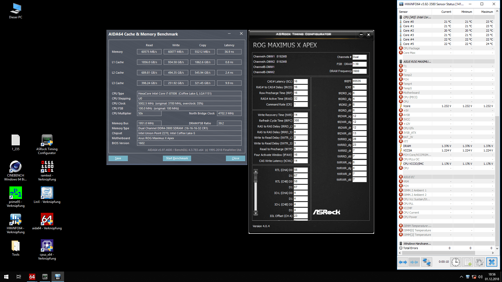

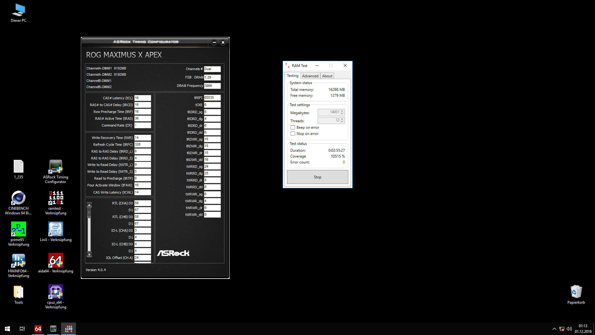

Hier mal mein Zwischenstand fürn nen 24/7-Setting eines 8700K auf einem modifizierten Z270 (Apex IX) - Ram ist nen 3600C15.
Da Trial - ist kein Aida-Screen möglich. Der Einzeltest ergab R 60,0/W 59,6/C 54,5/L 37,2
Wenn Euch noch was auffällt - gerne!
Weiter geht's...

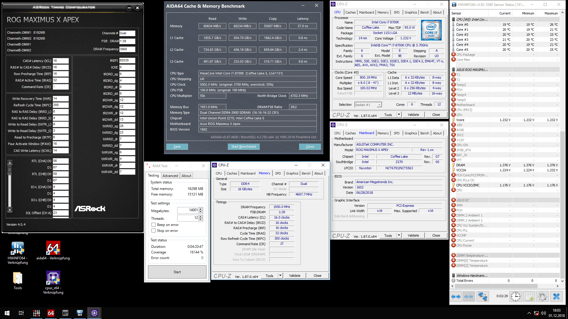

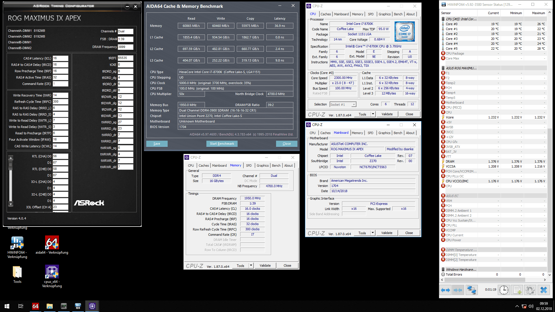

Gegenüber dem Zwischenstand habe ich auf 3900 erhöht und die Settings noch ein wenig angezogen. tRFC auf 280 oder RTL/IO-L von 23/24 auf 24/25 ließen sich leider nicht booten.
Ohne Karhu im Idle konnte dann auch noch die "magische" 36 bei der Latenz erreicht werden ;-)

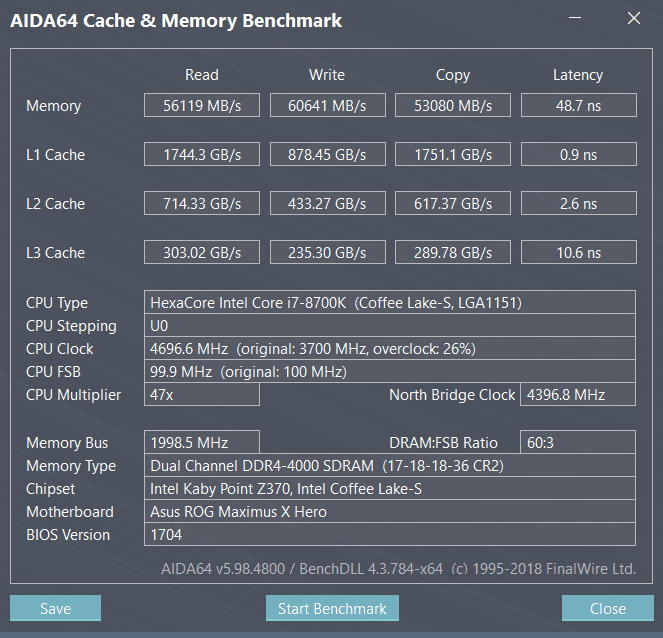

Danach habe ich dann 4000C16 probiert - dafür musste ich leider auf 2T. 1T sind egal wie sehr ich die Timings gelockert habe und auch durch mehr Vdimm, Vsa, Vio nicht bootbar. 4000C16 2T brachte 1500-2000 mehr Durchsatz aber leider stieg die Latenz um etwa 1,5nS.
Für 4133 musste ich dann auf 17 hoch, was zwar bei write/copy noch ein bisschen Durchsatz gab, aber noch mal mit einer leicht schlecheren Latenz von 38,5-39nS.

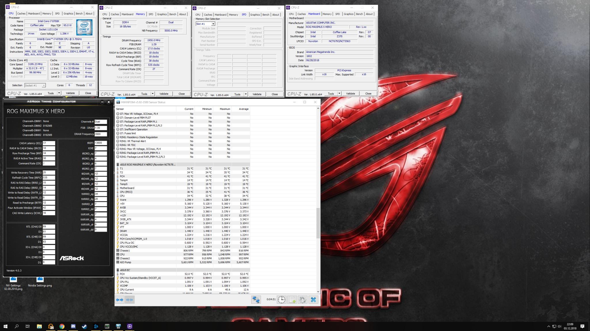

Danach kam 3733C15 an die Reihe. Da bootete problemlos, allerdings waren die RTL/IO-L nicht zu trainieren. Egal welches Offset, welche Spannung, loosere Timings - immer Gurke auf einem Channel.
Zuletzt habe ich dann noch das 1704mod-Bios getestet. Konnte kaum Unterschiede feststellen - mindestens genauso gut wie beim 1602. Das Setting lass ich jetzt so, außer irgendwer kommt noch mit nem Riesenvorschlag ;-)
Ein paar Sachen, die mir mit dem gemoddeten Apex IX aufgefallen sind. XMP läuft nicht. Modus 1 läuft auch nicht. RGB hängt sich beim 1602 immer wieder auf und ist dann aus (mir persönlich egal). Beim 1704 kann CPU-Z die Vcore nicht mehr richtig auslesen, HWInfo aber schon. Nichtsdestotrotz für knapp 100€ neu ein nettes Board! Das Modden des 8700k war aber schwer nervend.

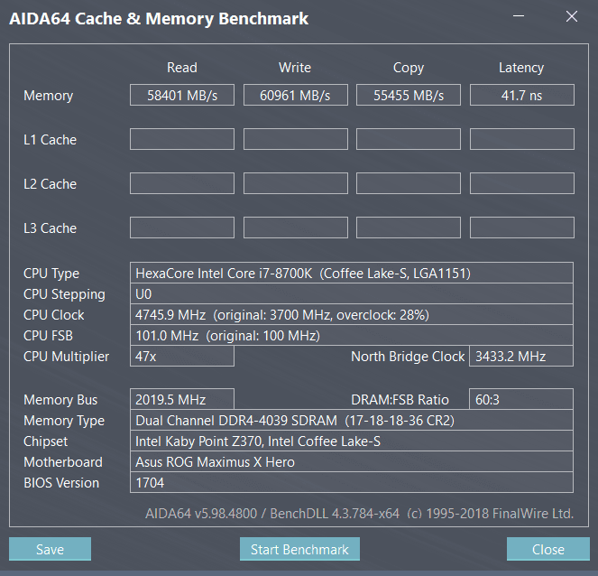

Habe hier mal einen Screenshot gemacht.
RAM kann ich nicht mehr höher takten, das hatte ich damals schon ausprobiert.
Er bootet zwar auch mit 4000 Mhz, aber dann hab ich beim RAM-Benchmark bei Write-Speed nur noch die Hälfte, also ca. 30K glaub war das.
Sieht jemand evtl. Timings die ich mal probieren könnte die Performance mässig was bringen könnten?
Ich brauch nicht die allerbesten Highend Settings, nur falls es Werte gibt die wahrscheinlich funktionieren und die was bringen :)
Dann liegt es daran, dass du die Subtimings auf Auto hast.
