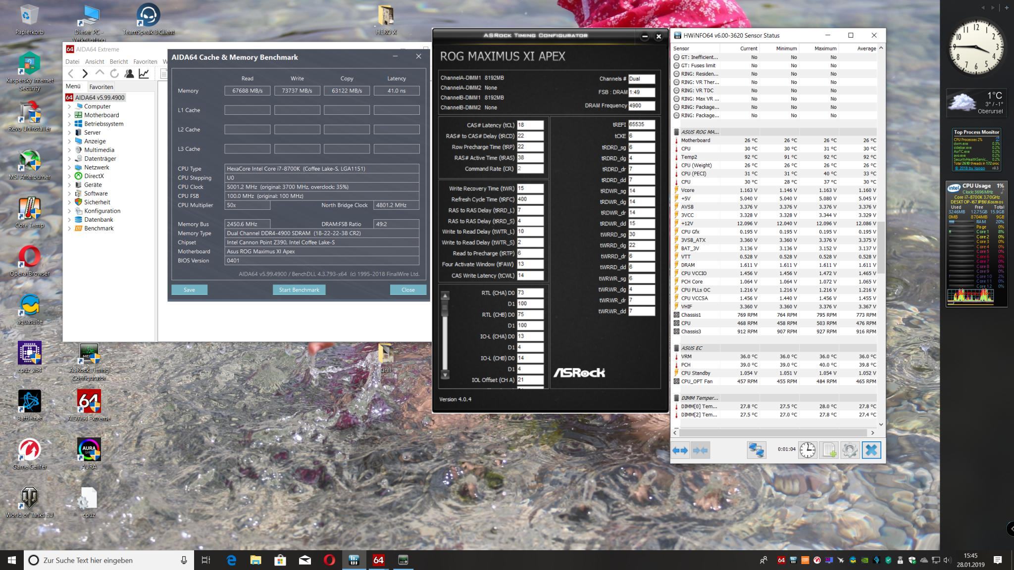

[url=https://abload.de/image.php?img=mobile.53dk1m.jpeg][/URL]
aida 64 (Trial) bench: lese ca 56k, schreib ca 61k, kopie ca 55k, latenz 41,9 ns
durch „wildes“ hin-und herstellen in den sekundären und tertiären, mit aus hier geposteten,
vorwiegend 4000er settings screenshots herausgelesenen timingwerten, hat sich jedoch mit den
lese/schreib/kopie/latenzwerten nichts aufregendes verbessert!
leider bekomm ich auch die RTLˋs und IO-Lˋs iwie nicht gefixt?
ich denke jetzt hilft mir nur noch euere fachkompetente hilfe weiter :)

Hab meinen G.Skill RAM 2x8GB RGB 4266Mhz CL19 auf dem Apex XI mit 4700Mhz zum laufen gebracht.
5000Mhz 18-22-22-38 posten ohne Probleme , aber bei Win. hochfahren stürzt ab. Hab mit 19-23-23-43 und 20-24-24-40 probiert, postet nicht mal. Habt ihr vielleicht eine Kombination für mich, die ich ausprobieren kann. Danke!
