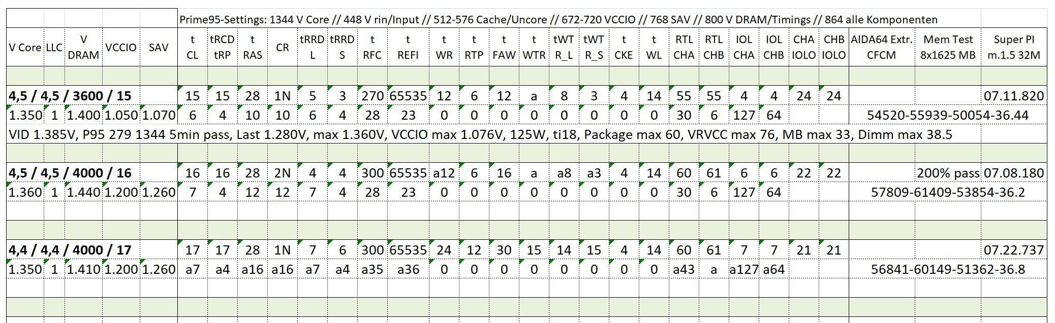

Ich habe mich die letzten Tage nochmal mit meinem 4000 17-17-17-28 CR 1N Setting beschäftigt, wobei CR 1N gesetzt bleiben soll.
Die CPU-Frequenz habe ich dafür um 100 MHz gesenkt und die CPU-Spannung beibehalten. Bisher läuft es nur durch Super PI 32M, also als erster Schnelltest, wenn zwingend alle drei tWTR-Werte direkt eingegeben werden (tWTR 15, tWTR_L 14, tWTR_S 15) und alle Tertiary Timings auf Auto bleiben. Mem Test 8x1625 MB habe ich hier aber noch nicht getestet.
Hier mal die Werte:
6700K 4,4/4,4
07.22.737
R 56841
W 60149
C 51362
L 36.8
Das ist natürlich suboptimal, vlt. liegt es an CR 1N, keine Ahnung. Ich habe das Testen erstmal abgebrochen.
Mein 4000 16-16-16-28 CR 2N Setting mit den weiter oben genannten Spannungen rennt jedenfalls ohne Probleme in allen Anwendungen und auch Mem Test 8x1625 MB 200% stabil.
Hier mal die Werte:
6700K 4,5/4,5
07.08.180
R 57809
W 61409
C 53854
L 36.2
Aktuell bin ich wieder auf 3600 15-15-15 CR 1N zurückgegangen, gerade die Nebenspannungen (für 6700K+Z170) sind mir wesentlich angenehmer als mit 4000 MHz, hab da irgendwie Bauchschmerzen vlt. auch unbegründet. Ein Performanceunterschied mag sicher ebenfalls vorhanden sein, jedoch ist dieser für mich nicht spürbar.
Hier mal die Werte:
6700K 4,5/4,5
UEFI V DRAM: 1.400 V; HWiNFO64 k. A., deshalb mit 30 mV Sicherheitsaufschlag max 1.430 V
UEFI VCCIO: 1.050 V; HWiNFO64 max 1.076 V
UEFI SAV: 1.070 V; HWiNFO64 k. A., deshalb mit 30 mV Sicherheitsaufschlag max 1.100 V
07.11.820
R 54520
W 55939
C 50054
L 36.4
Die hier etwas besseren AIDA64-Werte im Vergleich zu weiter oben resultieren aus auf 6 reduzierten tRDRD_sg und tWRWR_sg Einträgen. Läuft bisher stabil.
