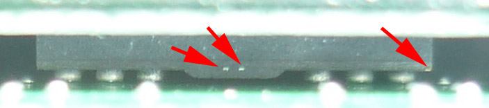

Ich nehme mal das Bild vom Xtremesystem org:
Die mittleren zwei Punkte haben meine auch. Den rechten aber nicht oder ich kann ihn einfach nicht erkennen![]()
Meine sind heute auch angekommen, AB40, one sided. Testergebniss folgt!
