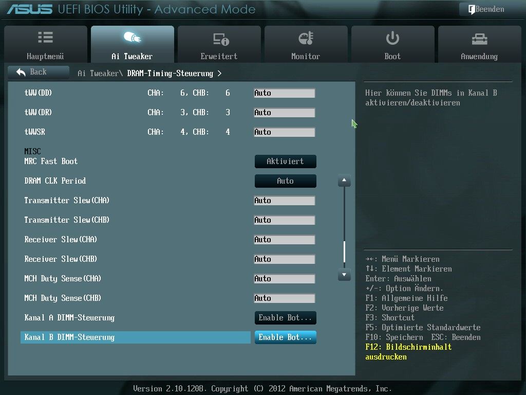

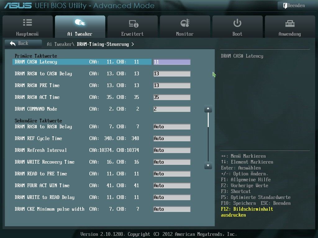

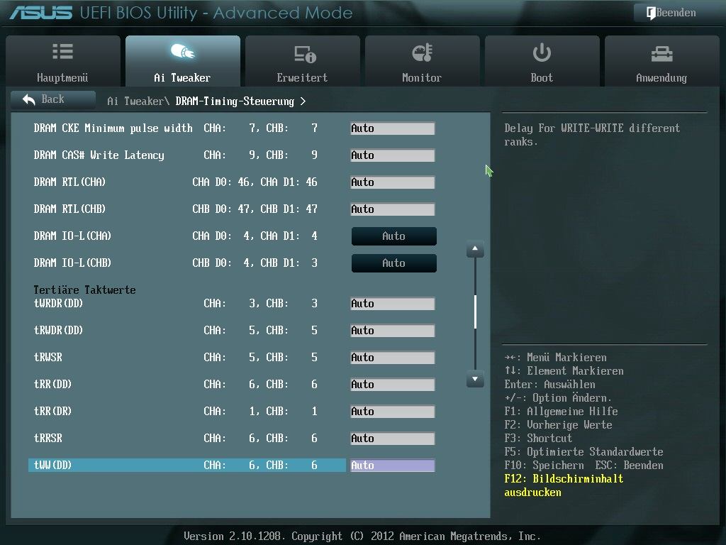

Im Bios unter Speichereinstellungen den tRDRD Wert um eine Stufe senken.
ich hab kein "tRDRD"

Hm tertiäre Einstellmöglichkeit ist gegeben, aber die tRDRD fnde ich auch nicht. Die heisst sicher anders.
Mit ASUS UEFIs hab ich es leider nicht so. Aber letztendlich musst du nur rausfinden, welcher Bezeichung bei dir der tRDRD Wert ist, und den um eine Stufe senken. Sollte das stabil sein, hast du locker 3-4k mehr Lesedurchsatz.
Okay danke ich werde mal danach googlen

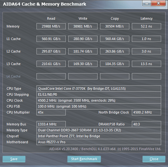

Jetzt Hab ich nur ein neues Problem gestern ein 20min Stresstest und noch Dirty Bomb gespielt ohne Neustart / Bluescreen jetzt schau ich über Plax ein Film und hatte 2-3 Neustart / Bluescreen Kann es sein das es wegen AIDA64 zum Bluescreen kommt? Hab es die ganze zeit über Offen

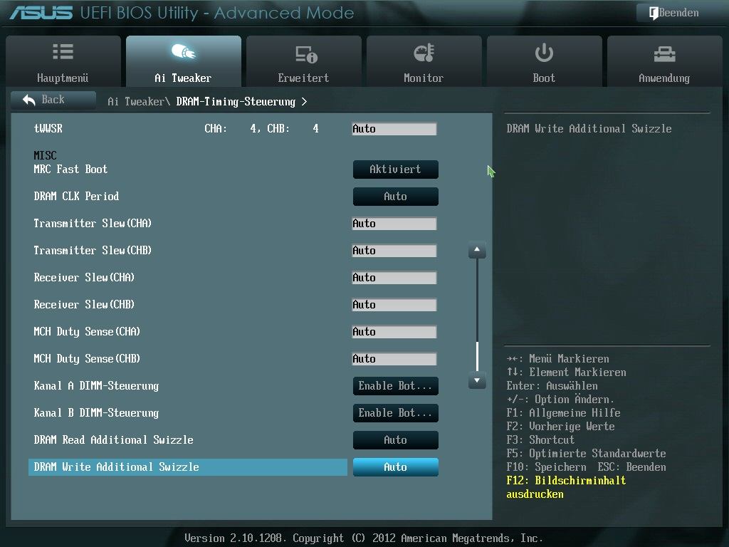

Hm bin mir nicht ganz sicher ob ich an der richtigen stelle war, aber laut HWiNFO müsste es tRDRD sein.
Bringt bei mir nur keinen Performanceschub wenn ich von 3T auf 2T stelle.
Bei ASRock war es unter tRRDD.
tRRSR kann ich gar nicht niedriger einstellen als bereits eingestellt (4T)
tRRSR is jetzt auf 5

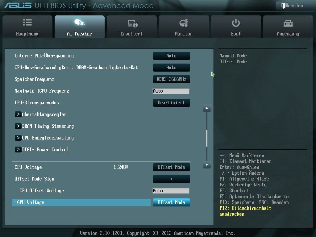

vorhin zwar mal nach langem hin und her gerannt - CPU mit 4,2 GHz und 1,128V sowie RAM 2400 MHz und AUTO VOLT etwas über 1,65V gelaufen
Eben Rechner hochgefahren - schon wieder ins BIOS verwiesen worden ... BOOT FAILURE
Kann ich außer der CPU VCore und Voltage vom RAM sowie beider Takt noch mit irgendwas anderem Einfluss auf die Stabilität nehmen ?
Grüße
Brauch die CPU "mehr" Saft da jetzt 2400 MHz RAM statt zuvor 1600 MHz RAM laufen ?

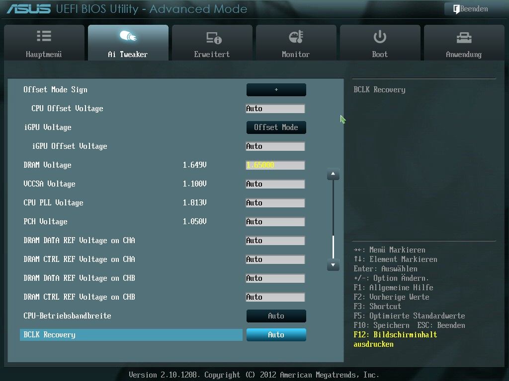

Das komische ist, am Speicher selber scheint es nicht zu liegen denn ich kann 2200mhz mit XMP Profil sogar mit 1,52v ohne Probleme betreiben. Welche Spannungen / Timings muss ich anpassen damit ich die 2400 auch mit meinen 4 Modulen ans laufen bekomme?
In der Regel VCCIO/VCCSA.
Sonst gilt allgemein: Erst das XMP laden und auf Stabilität prüfen, dann die CPU ausloten.
Edit: Wenn du deine Kits zeitlich mit großen Abstand gekauft hast, prüfe auch mal ob beide doppelseitig mit ICs bestückt sind.
Hmm ich habe tatsächlich ein single sided Kit erwischt.
Das alte ist Doppelseitig bestückt.
Veränderung der Spannung bringt keinen Erfolg.
Mit vier Modulen laufen nur "2200"mhz stabil.
Reicht natürlich, allerdings waren die 2400 mhz schöner.
Das Single Sided Kit braucht auf Grund seiner ICs mit höherer Speicherdichte andere/laschere Subs als dein altes DS Kit. Also erst das neue Kit einbauen, das XMP aktivieren und dann die entsprechenden primären und sekundären Timings manuell setzen, bevor du dein altes Kit dazu steckst. Eine Garantie dafür, dass beide Kits problemlos zusammen laufen gibt es zwar nicht, aber mit der Methode hatte ich schon einige Male Erfolg.
