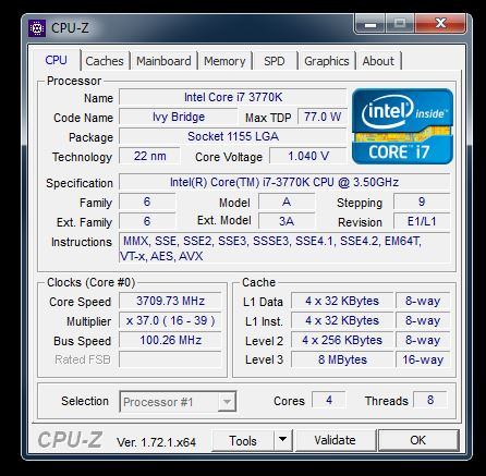

die laufen auf meim
Asus P8Z77-V PRO mir eim Intel Core i7-3770K
nur mit 800MHz wenn ich das XMP 1333MHz Profil lade startet Win7 Ultimate 64bit nicht mehr

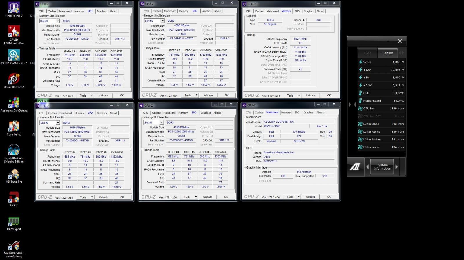

Das Problem beim Mischbetrieb ist vermutlich: "Number Of Ranks: 1" und "Number Of Ranks: 2". Also ein Kit ist Double, das andere Single Sided. Unterschiedliche Speicherdichte und deshalb auch abweichende Timings. Versuch manuell die primären und sekundären Timings des Single Sided Kits für beide einzustellen, manchmal klappt das.
ich bekomme am Mittwoch noch mal neue G.SKill Trident 8GB Kit + Corsair Hydro Series H100i GTX die sollten dann auch "Single" sein ich werde es dann noch mal testen
kann ich das mit "einzeln @DDR3-2666" testen ohne das ich dafür dir rams ausbauen muss?

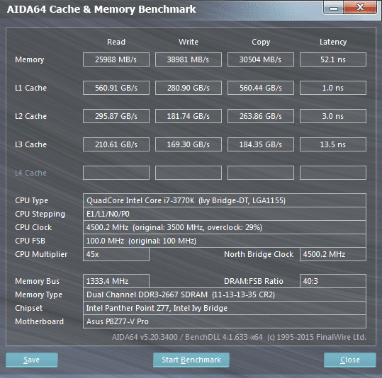

so jetzt solltest es okay sein was sagen die profies dazu?
20min System Test
okay, gut oder schlecht?
Falls es so stabil läuft schon mal gut, nur die Lesegeschwindigkeit bei Aida ist mMn etwas zu gering.
