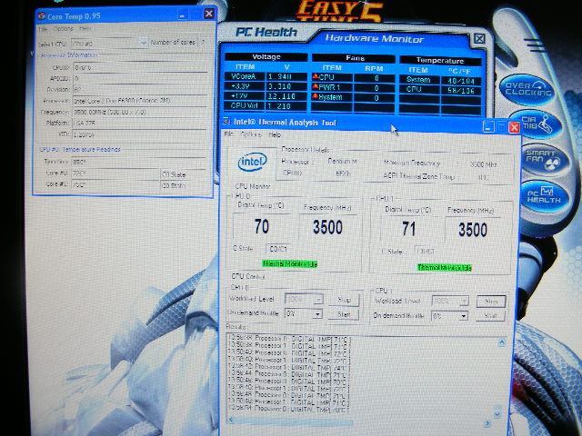

hab ein problem bzw. weiss ich nicht welchem programm ich glauben schenken kann:
coretemp zeigt mir 72/75°C an
TAT zeigt mir 70/71°C an
und Easytune5 zeigt mir 58°C an
im idle zeigt mir Easytune 28-29°C an
und coretemp bzw. TAT 41°C
der kühler wird lauwarm, transportiert also wärme ordnungsgemäß ab...heisst, dass er richtig sitzt...lüfter alle auf 100%
ich würde sagen, dass EasyTune5 die richtigen werte ausliest, da ich beim ASUS P5B auch ~58°C bei volllast hatte... hier wieder eines meiner schlechten bilder :fresse:
