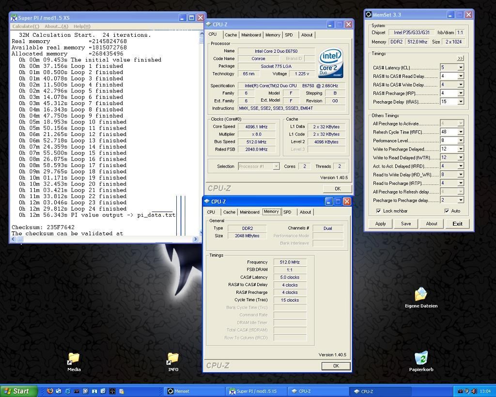

Thanks.
12 hab ich geschafft.
Performance Level geht nur mit 8 .-(
@Matze71: Ich komm gar nicht ins Bios rein, ich krieg ja kein Bild.
Hab nun auch ohne Graka probiert, keine Piepstöne vom Speaker!
12 is schon fast OK :-)
Es liegt am Board...Asus scheint mehr Performance zu bieten.
da sind schon mit ca. 3900 Mhz
12 Min. 40 sek. drin.
Mein Gedanke : Mit ca. 4100 aufm Giga sollte dier Wert
erreichbar sein !?
Scheint aber nicht so zu sein...
BIN TRAURIG :d
