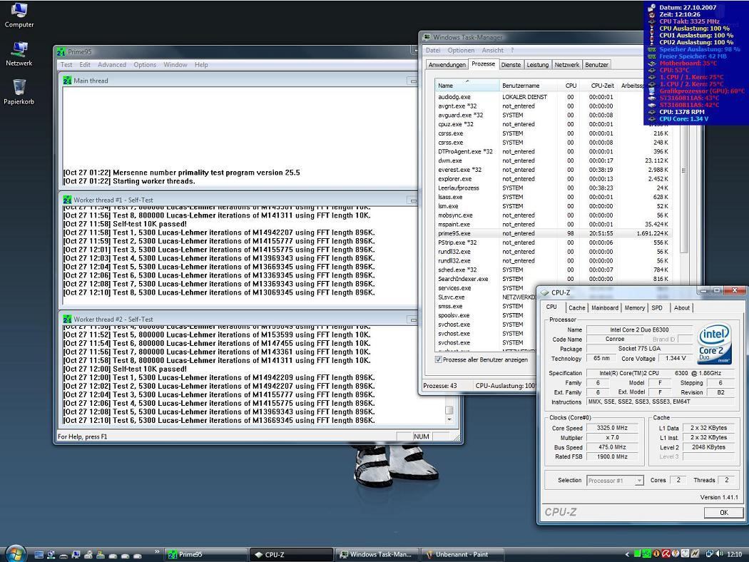

@Maddini: Sorry, dass ich gestern nicht mehr geschrieben habe. Musste ein Praktikum für heute vorbereiten. Hier nun die Settings, sogar als Bild ;-)
Habe den FSB noch ein wenig höher gedreht und er scheint immernoch primestable zu laufen.

habe gestern auf F7a geflasht und bin positiv überrascht, die Werte im BIOS stimmen bei mit denen im Everest 100% überein, und das man nicht mehr Strg + F1 drücken muss ist auch ne gute Sache :bigok:
BIOS: 1.34375V
Everest:1.34V
CPUz: 1.344V
mit dem F6 hatte ich aber auch keinen Drop, immer Konstant 1.34V :bigok:

Hier wie versprochen der Screen ...
Musste nun doch im BIOS 1.35000V einstellen, unter Everest und CPUz werden trotzdem weiterhin 1.34 / 1.344V angezeigt
100% Stabil mit F7a
